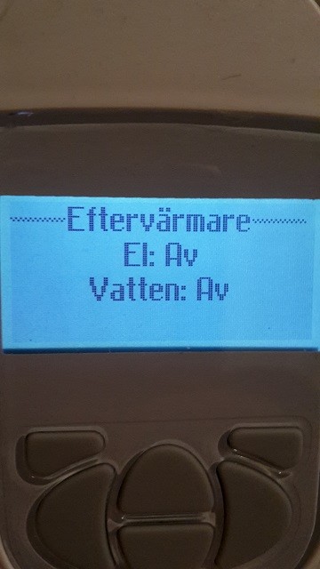

Jag fick frågan tidigare om jag använde eftervärmen.
Kollade i fjärrkontrollen och detta är nog svaret på frågan:
Jag trodde faktiskt att den var på.
Men tydligen inte.

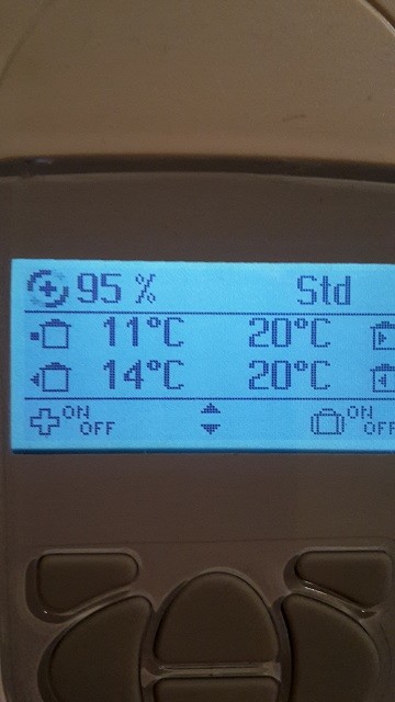

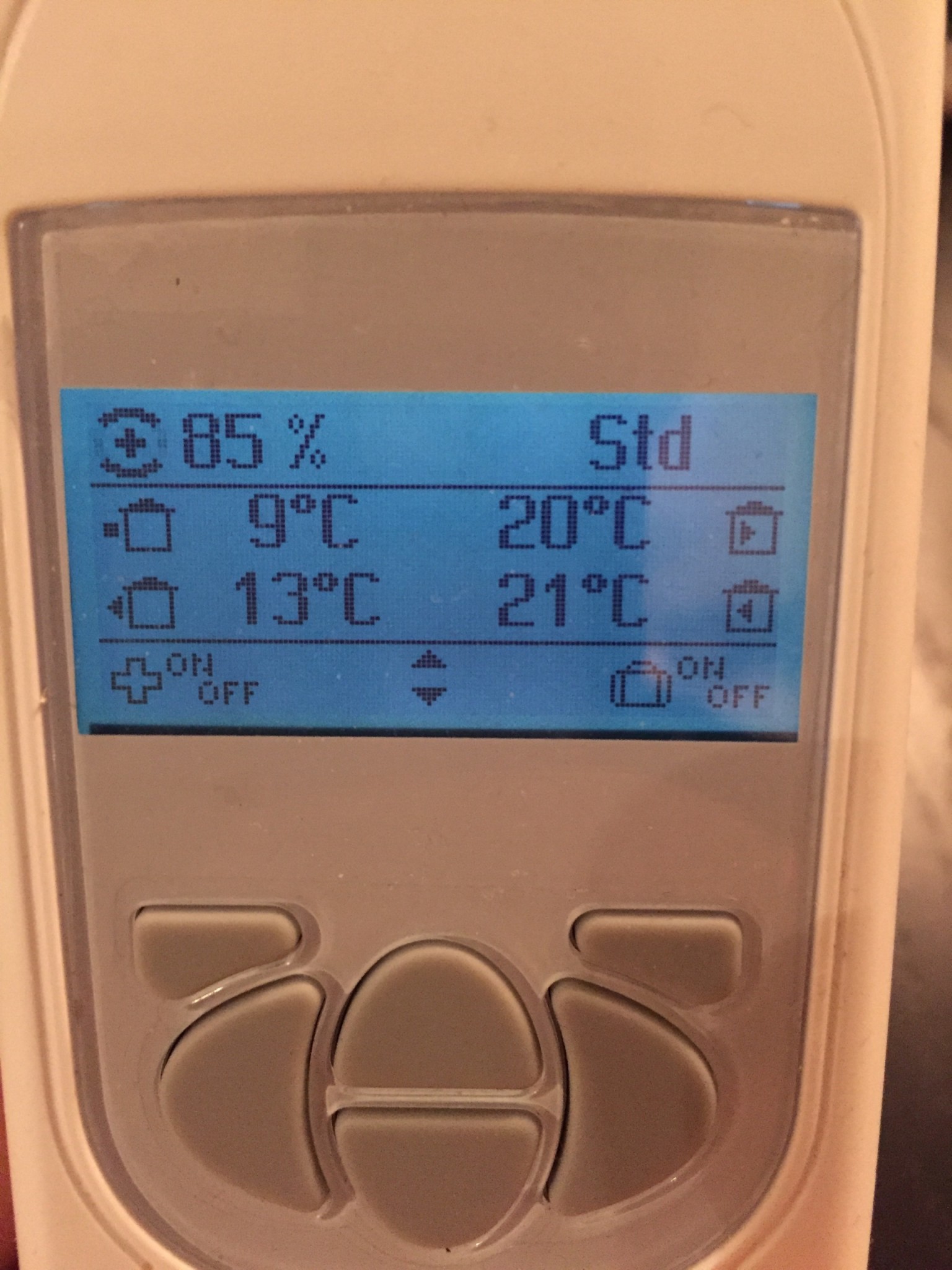

Och detta är en bild på hur det ser ut på temperaturen:

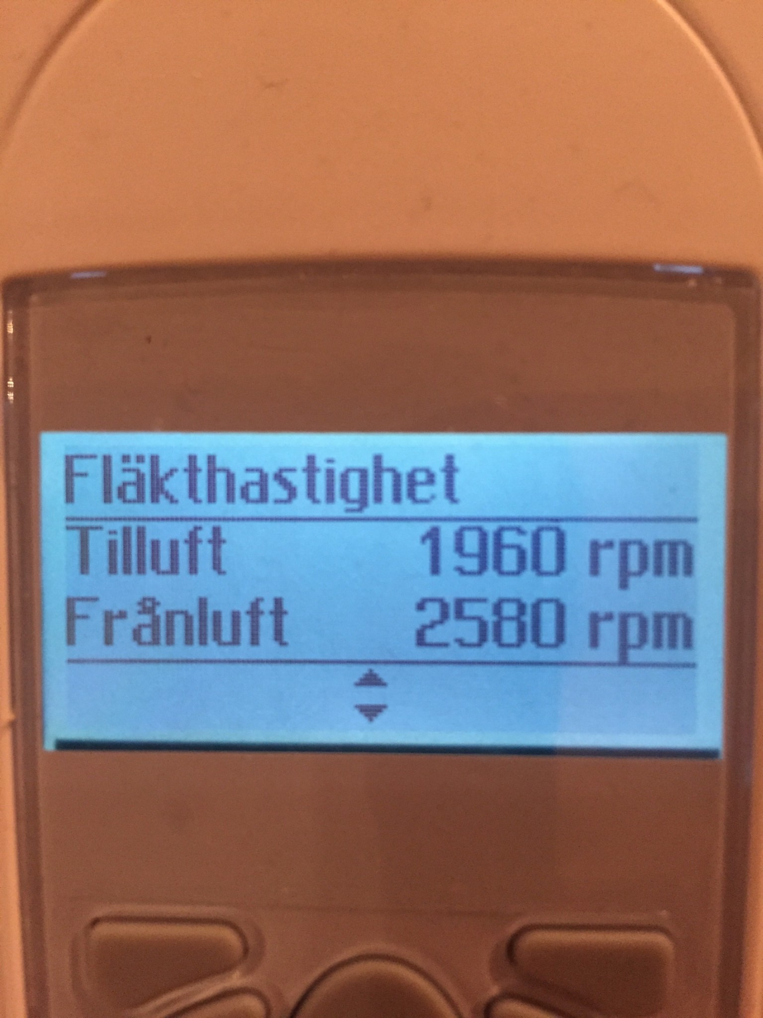

Hastigheterna på fläktarna är i skrivande stund:
Tilluft: 1300rpm
Frånluft:1440rpm.
Men tydligen inte.
Tilluft: 1300rpm
Frånluft:1440rpm.
Jag har aldrig behövt starta elspetsen (bor i Örebro) men har bara kört en vinter. Jag installerade denna för att sänka radonhalten då vi bor i blåbetonghus. Därav höga flöden. Har 0,75 oms/h. Hade nog satsat på FTX oavsett men nu fick vi bidrag på 15 000👍
Samma här. kass frånluftventilation och radon. Bidrag på 15 fixade även jag. Elspetsen "behövdes" inte, men det var en komforthöjare ett par dagar då det var 25 minus i vintras. Blev inte så många kronor i kostnad. Vi får se hur det blir i vinter.Höga Berget skrev:
Så kallt har vi inte här på Närkeslätten. Tror vi hade 17*C på tilluften som kallast. Tror inte heller elspetsen drar särskilt mycket om den bara används när det är som kallast. Är ju inte många grader den ska höja. Man kan ju sätta en enkel enfasmätare i uttaget om man vill veta exakt.
