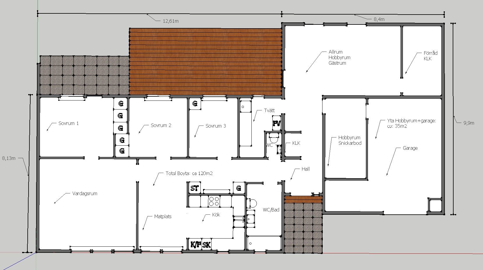

Bakgrund:
Har köpt ett 1-plans Älvsbyhus från -74 på kryp/torpargrund. Tillträde till huset för inflytt slutet på April. Huset är placerat i Lycksele, Västerbotten.
Ventilation består idag av enbart självdrag. Ska installera ett komplett FTX-system. Målet är att göra så mycket som det går själv.
Kommer beställa en ventilationsritning från ett internetbaserat företag för att få en ritning och mängduppfattning för att sedan göra förfrågan på inköp av material och aggregat.
Fick en offert från ett av internetbutikerna med en kostnad för aggregat och material på ca 38 000:-, UTAN isolering.
Ventilationsritningen kostar ytterligare ca 3000:-.
Har lämnat in en beställning på en ventilationsritning men fick leveranstid på ca 4 veckor. Alldeles för länge för mig så kommer lägga beställning på annat ställe för själva ritningen.
Och detta är planlösningen:
Ritningen har jag själv knåpat ihop i SketchUp efter en mobilbild på originalritningen då vi ej har tillgång till huset än.
Planlösningen har dock en liten ändring av hallen då vi ska bygga om den så det blir som på ritningen och vill ha med det i ventilationsberäkningen.
Så, nu inväntar jag ventilationsritning för att få koll på hur det kommer se ut och vad som behövs.
Och är det någon som direkt har något tips eller "fallgrop" som jag kanske kan undvika, upplys mig!

Ringde runt lite igår till lokala firmor för att höra om och vad de kunde erbjuda i detta projekt. Plus att jag ringde till Kommunhuset för att få kläm på vad som krävs från dem innan jag gör något. Fick bra hjälp av en kille som frågade runt lite gällande mitt projekt.
Har läst en del på nätet när det gäller att byta ventilation i ett befintligt hus. En del säger att OVK är ett krav, andra säger att det gäller enbart vid nybyggnation. Och sen att det skall göras en bygglovsansökan osv. Här i Lycksele så räckte det med en bygganmälan till Kommunen. Eftersom jag förbättrade ventilationen. Plus att om jag i framtiden skulle bygga ut så skulle kravet då bli att jag var tvungen att göra en förbättring av ventilationen. Men då är det ju redan gjort, och anmält. Kostade 600:-.
Det var enda kravet.
Fick tag i en firma i Umeå (ca 13mil bort) som skulle räkna på hela jobbet. Rent spontant trodde han ca 100 000:-, plus moms, minus ROT. :what:
Jaja. Han får räkna sen får vi se.
Och har även en firma här i Lycksele som i nuläget kunde ta på sig själva montaget. Skulle skicka mer info när jag fått ventilationsritningarna och mängberäkningen.

Har nu fått orderbekräftelse på en ventilationsritning. Bör om allt går bra levereras under kommande vecka.
När jag har den så kan jag börja skicka ut förfrågningar på ingående material.
Kostnad för ventilationsritning: 3050:-
Offert från en ventilationsfirma i Umeå har kommit in.
Ingen ventilationsritning men dock en offert på komplett paket, inkl montering, material och moms.
Efter ROT-avdrag ligger summan på ca 95 000:-.
Och det är inkl. isolering 80mm av samtliga kanaler.
Ev. resetillägg tillkommer, men det är en liten kostnad i sammanhanget.
Kanon att ha ett "TAK" på vad det kan tänkas landa på om jag väljer att låta någon annan göra jobbet och jag bara betalar.

Aggregatet är en Enervent LTR-3.Haxus skrev:
Hur kallt det är på vinden eller i luften?
Har inga siffror på någon temperatur då vi ej fått tillträde till huset än. Men vinden är en kallvind och platsen är Lycksele, Västerbotten.
Gällande isolering har jag sett rekommendationer på 200mm så 80mm låter i mina öron inte onormalt mycket.

Själv så använder jag 30 eller 50mm lamellmatta när jag isolerar centrar väldig prisskillnad på 50 och 90 mm. Men nu är detta i Skåne. Kan rekommendera fläktwoods eller flexit aggregat. Ska själv sätta in en UNI3 flexit hemma!
Just isoleringen är fortfarande ett litet oklart delmoment.
Jag både vill och måste isolera alla kanaler. Kanske ska vi fylla på med isolering så då kanske jag inte behöver 200mm på direkten. Men om det dröjer länge innan den dagen så känns det dumt att inte isolera ordentligt direkt.
Att linda isoleringsmattor i flera lager tills tillräcklig tjocklek fås känns som ett rätt tröttsamt projekt, och dyrt!
Just isoleringsdelen i detta FTX-projekt känns som en stor kostnad. Och rent arbetsmässigt det som jag minst ser fram emot.
Jo har sett dessa. Men ska jag komma upp i några 80mm eller än värre 200mm så räcker dessa strumpor inte långt.Haxus skrev:
Men de se onekligen smidiga och lättjobbade ut.
Ett tips är ju att lämna garaget (och eventuellt snickarboden) utanför FTXventilationen. och sköta den med separat ventilation, kanske frånluftfläkt i garaget. Om du skall måla så kan starka färgdofter eller avgaser från garaget/bensinångor spridas över till tilluften. Det märkte jag när jag lackade en möbel i tvättstugan, det luktade rejält starkt därinne och doften spreds i huset genom det lilla läckaget över den roterande växlaren. Så garage hade iallafall jag lämnat utanför om jag vore du, eller åtminstånde konsultera en ventilationsexpert först. (beroende på vilken slags verksamhet du skall pyssla med i garaget, skall du bara parkera bilen och ställa lite cyklar eller blir det bilmek, hobbylackning och liknande?)
