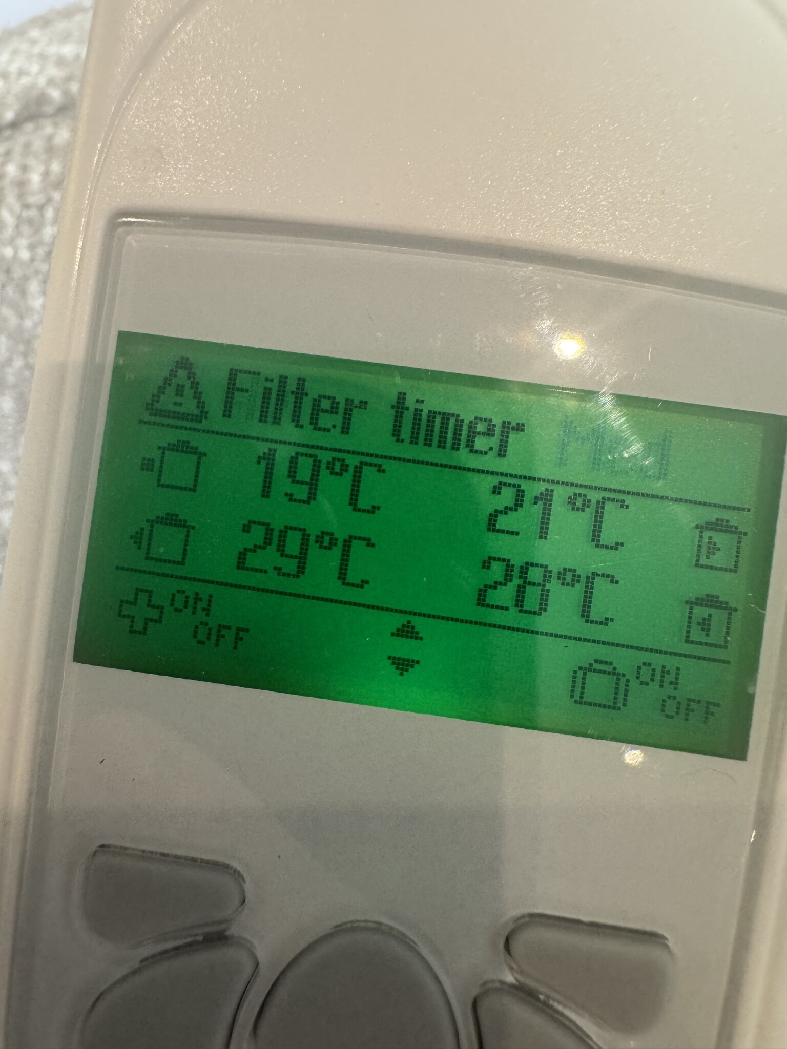

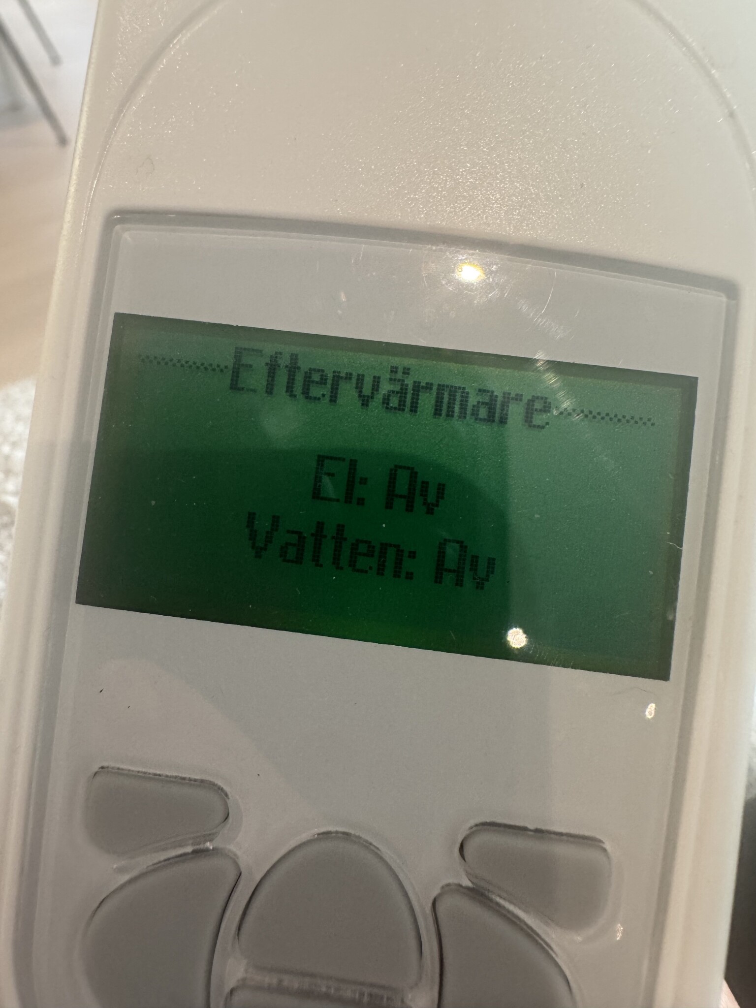

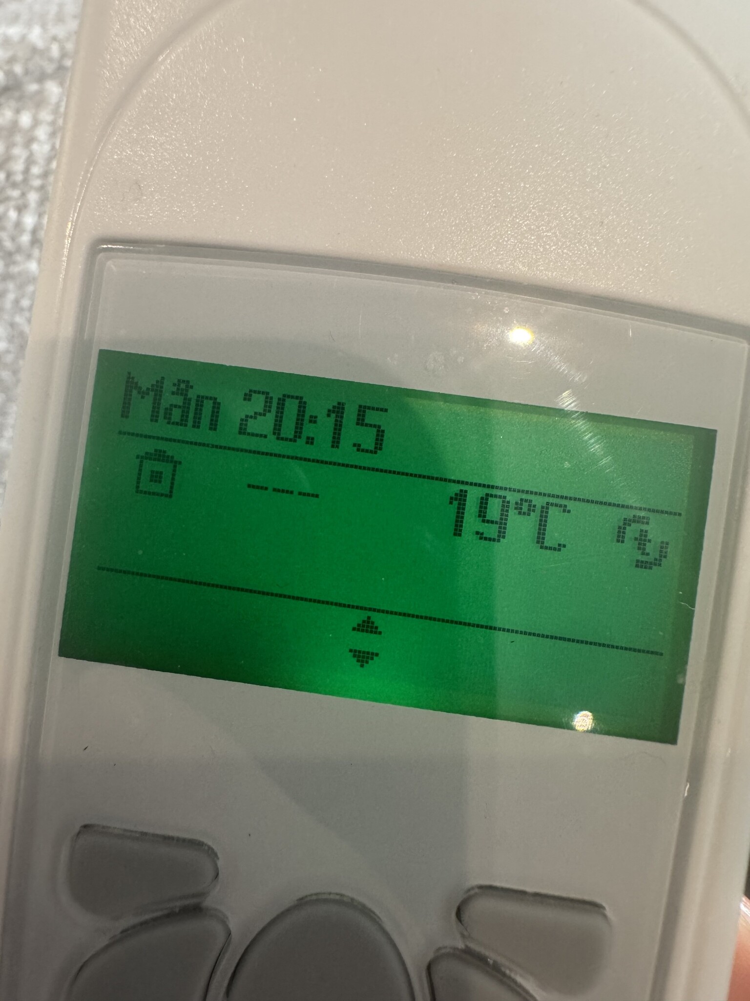

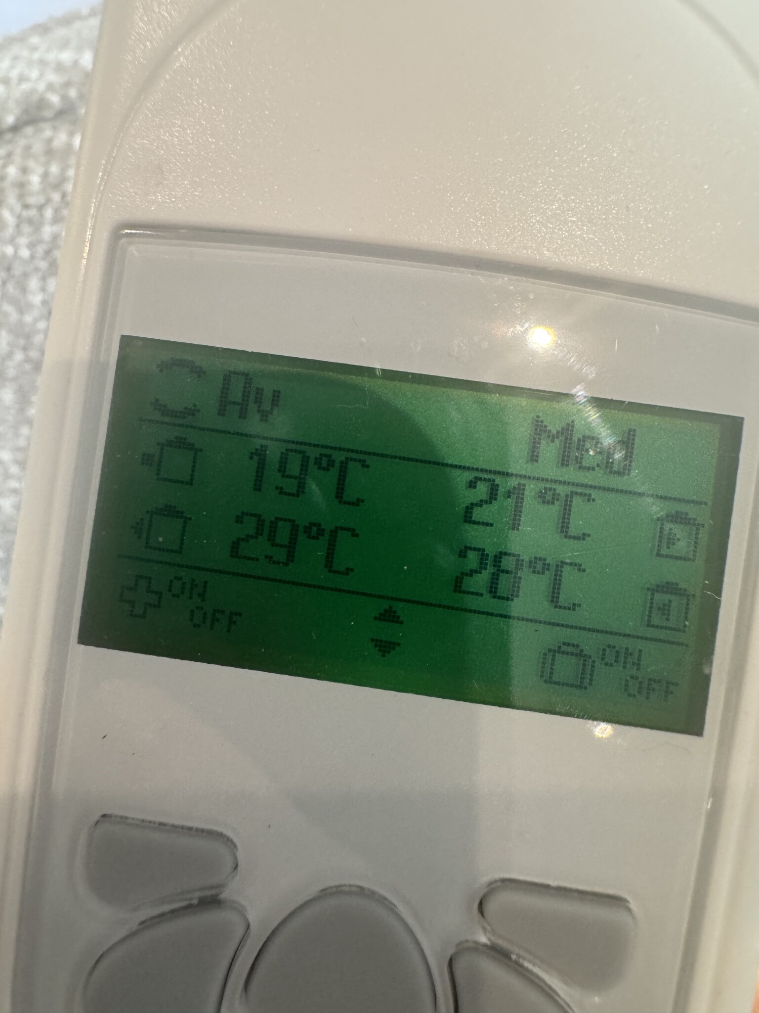

Hej! Hus med FTX, nytt för oss, nu vid varmare väder i Göteborg 🥵 senaste veckan så har det varit väldigt varmt även inne, luften står stilla om alla fönster är stängda (normalt förvisso).
Vill eg bara kolla så vi har rätt inställningar nu när det är sommar, önskar mer kalluft in. Filtret byttes i början på Mars 2025 (Den varnar, men kanske glömt nollställa vid byte).
Nått vi missat, bör ändra?

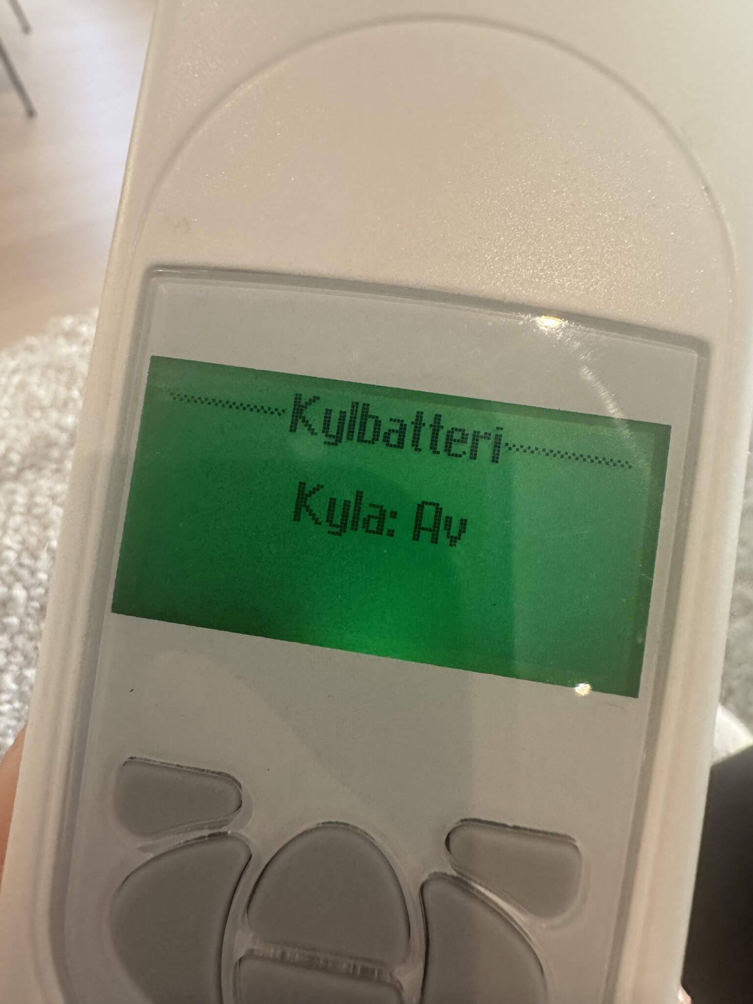

Du kommer aldrig att kunna få kallare luft än utomhustemperaturen, så beroende på behovet av luftomsättning så kan temperaturen hållas nere genom att aggregatet går på lagfart under dagen och högre på natten.
”Måltemperaturenä är 19, vilket du skulle kunna sänka för att den inte ska värma luft på natten.

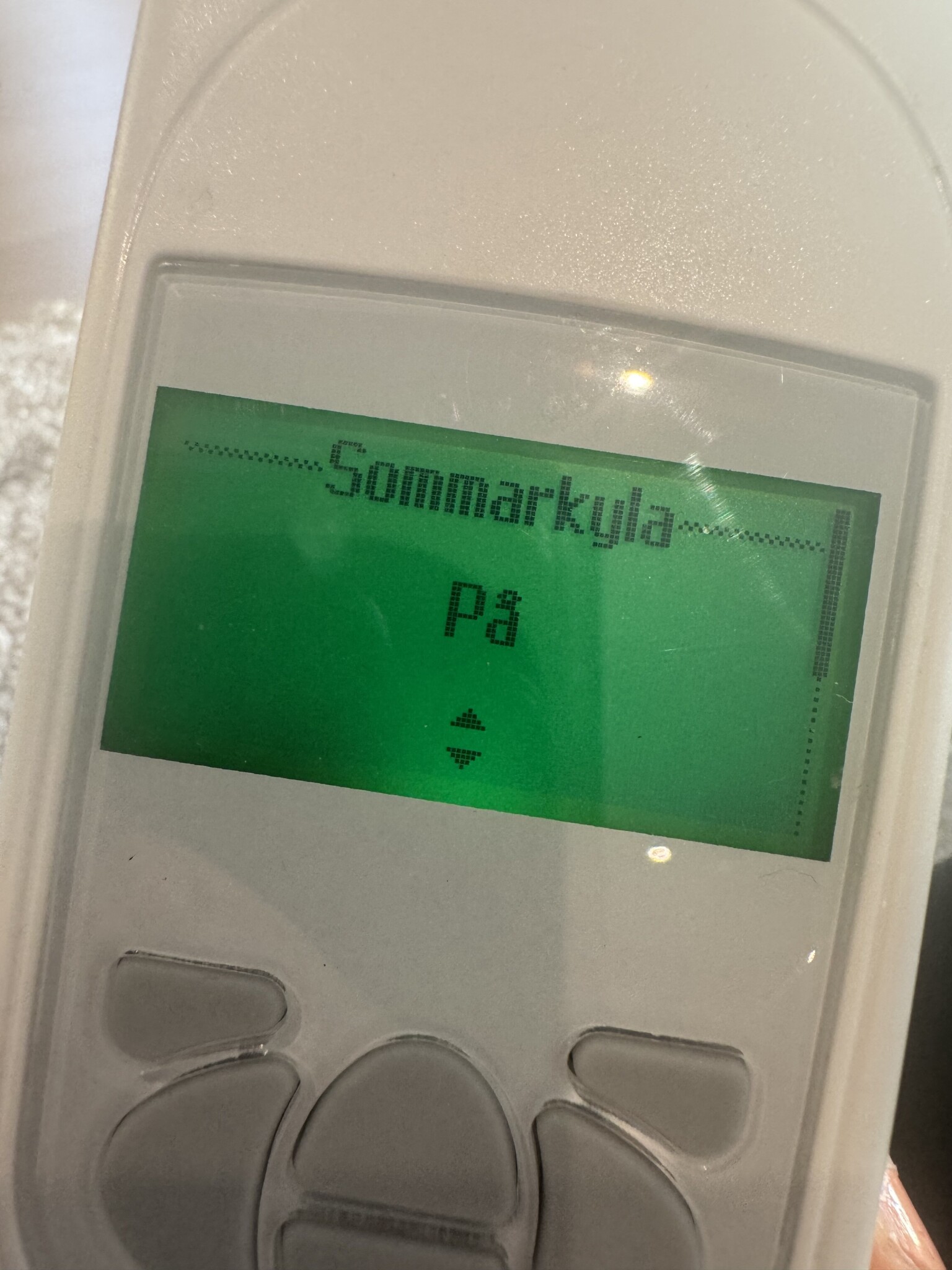

Sommarkyla innebär att den ökar tilluften för att kyla, i regel i praktiken på natten. Jag uppfattar din bild som att det sker om utomhustemperaturen understiger 16 grader.
Jag upplever att det går snabbare att kyla ner huset genom att öppna för korsdrag en stund på kvällen.

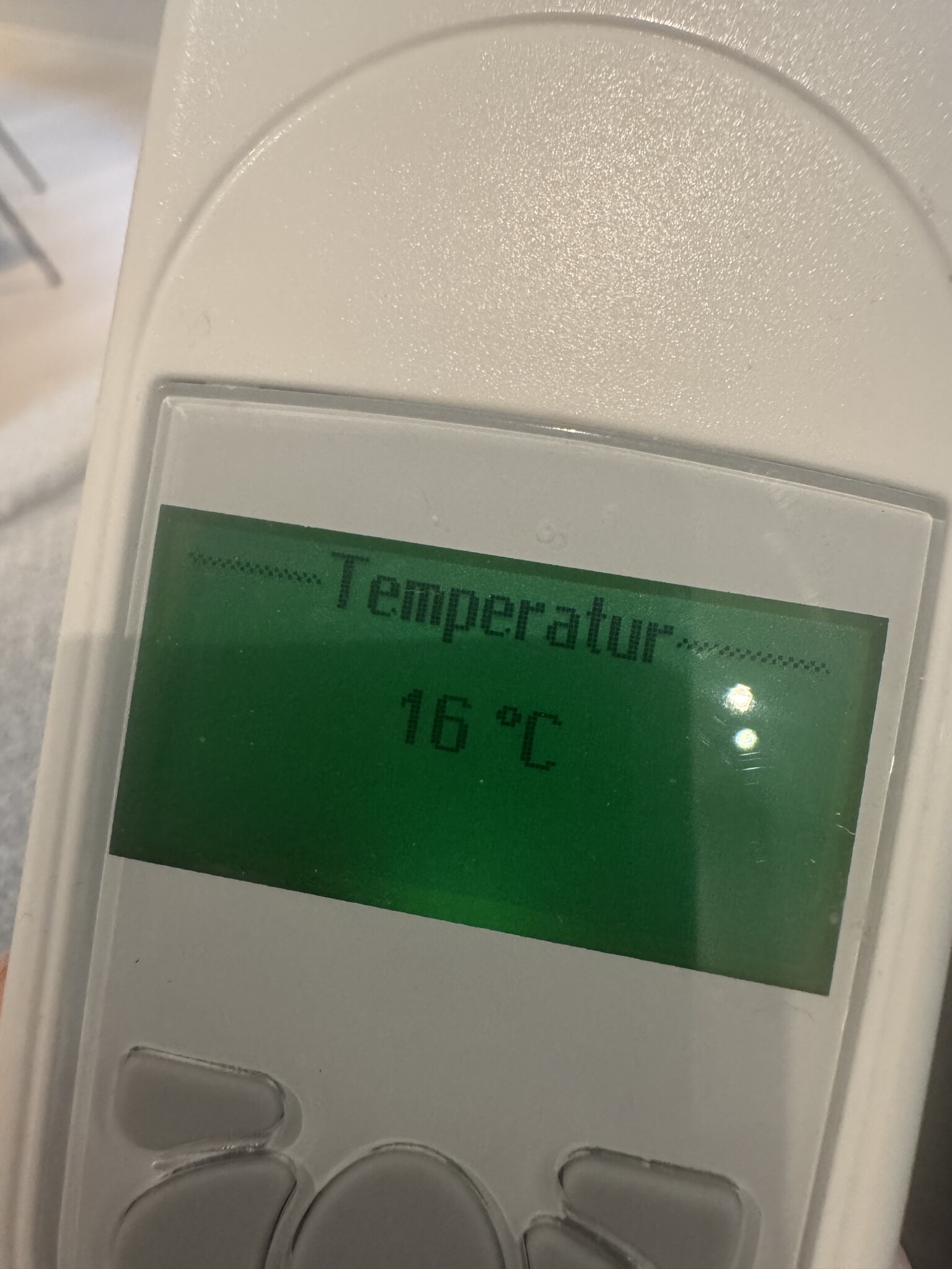

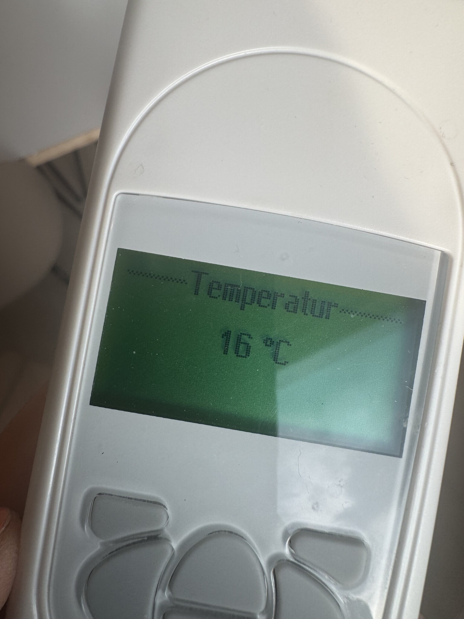

Ja men precis! Tänker mer på senare kväll / natt när det är kyligt ute, friskt väder, så är det fortfarande väldigt kvavt inne, luften står stilla. Upplever inte att det blåser in svalare luft på natten. Utan samma som på dagen. Jag har sänkt temperaturen till 16 själv. Så vad innebär det egentligen att jag sänkt till 16?

Att aggregatet eftersträvar att temperaturen på tilluften ska vara 16 grader.
Är det kallare ute så värmer den tilluften med hjälp av frånluft medans när det som nu är varmare ute så sker ingen värmeväxling.
Det tycker jag att man ser på en av dina första bilder med de roterande pilarna uppe till vänster.
Temperaturerna där ser ut att visa att det är ”rätt” inställt.

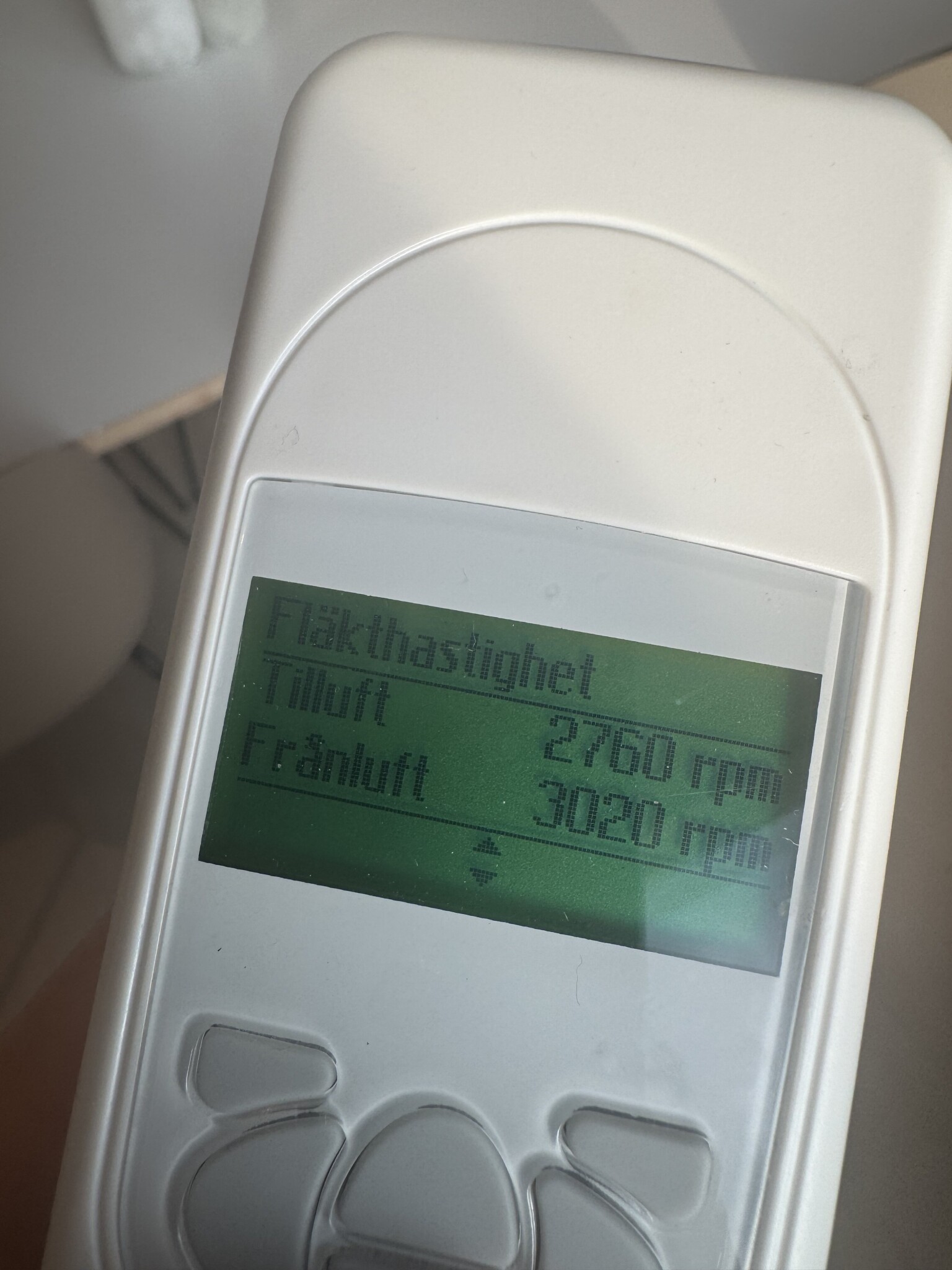

Rätt fläkthastigheten beror på rördragningen.

Kolla också vad du har för värden inställda för just sommarkyla. Det är dessa parametrar som avgör när sommarkyla slås på/av.
