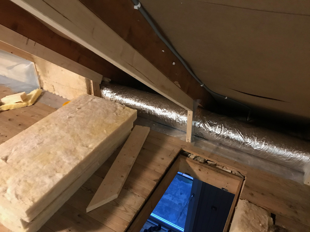

Det är alltid trevligt att svara med ett resultat, så här kommer lite bilder och text!
Jag är total lekman på detta, och har endast applicerat lite google-fu samt lite chansningar. Jag kommer ha ögonen på detta, speciellt nu under vintern, för att se så kondens/liknande inte uppstår.

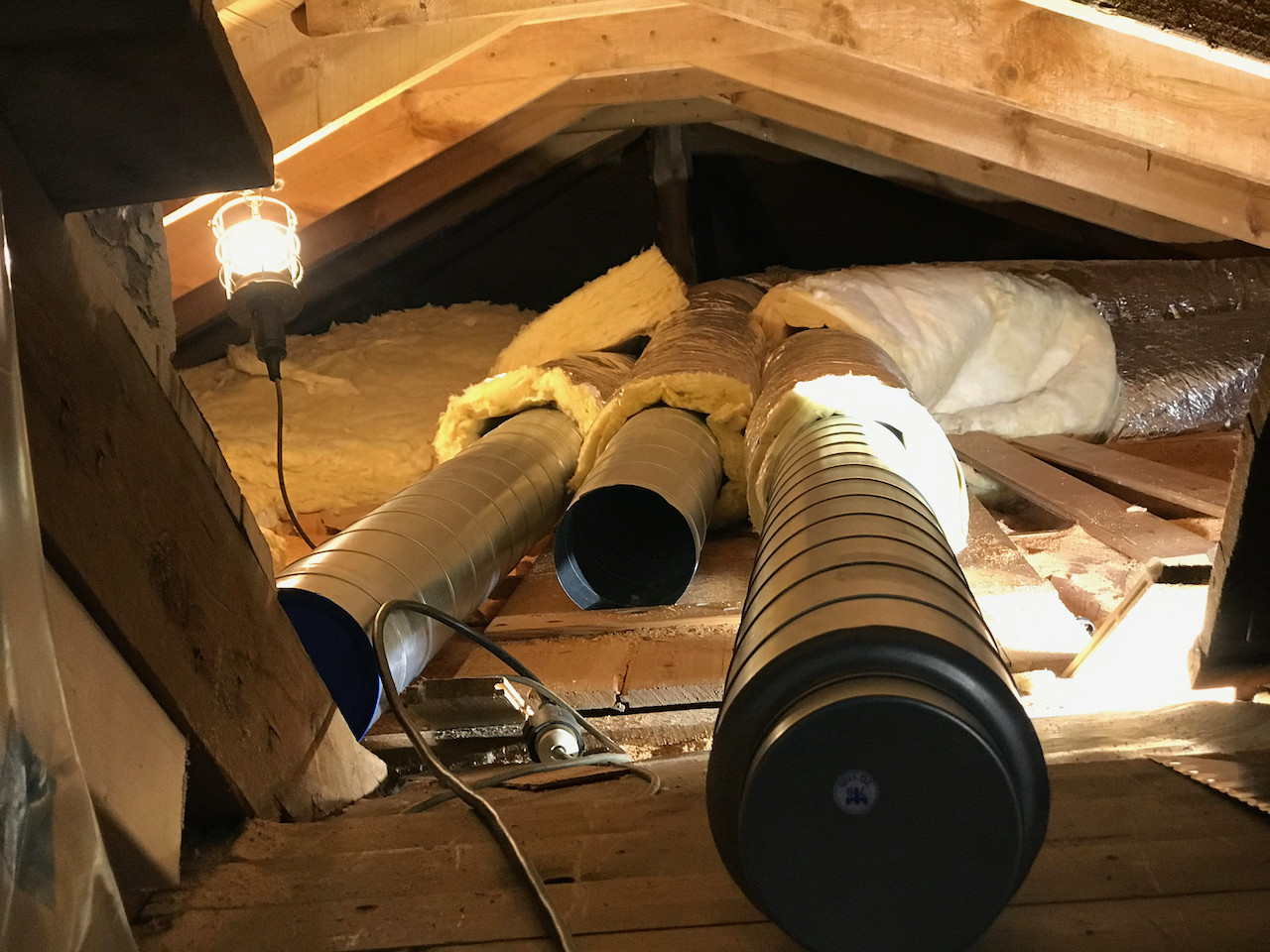

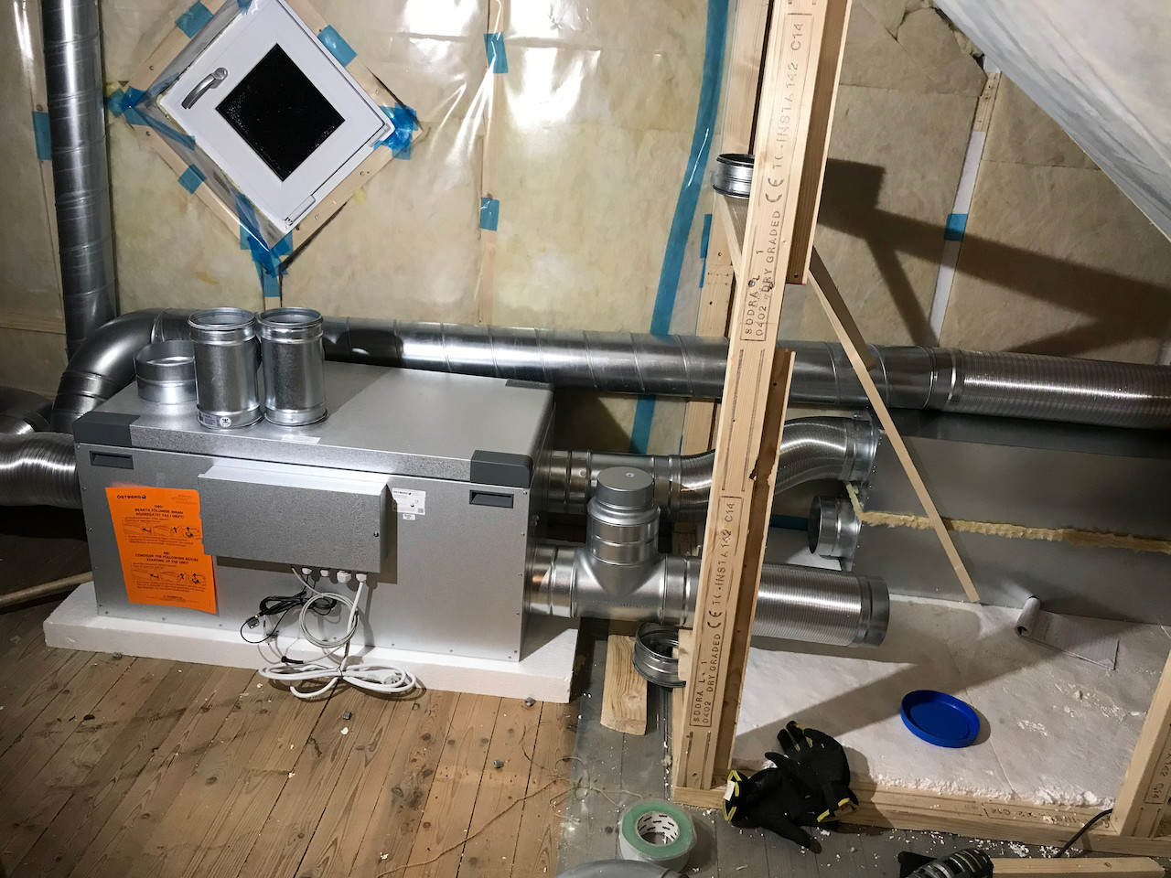

Alla stora rör är 160 mm, och de mindre rören är 125 mm.

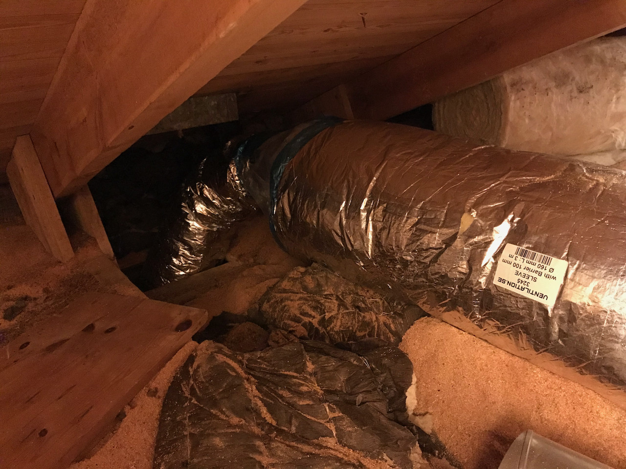

Lite härlig rördragning på vind med lågt tak och sågspån att mysa på. Just detta är frånluft. Tilluft och avluft ska också gå precis här. Tilluft också pekande nedåt, och avluft upp genom taket i existerande hål till huv. Här satt tidigare 6 st eternitrör.
Här bild mot stället föregående bild togs från, även om kameran då var riktad till högra sidan av denna bild.

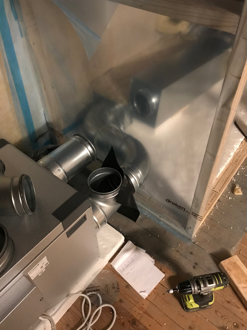

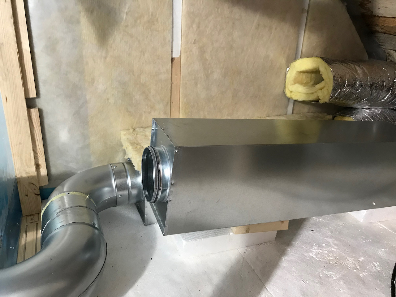

Rören är, i ordning vänster till höger: tilluft, avluft, frånluft. Tilluftröret har ett avstick till vänster, där det och övriga rör svänger åt höger. Det avsticket förminskas 160 -> 125 -> 100 mm ner till ett eternitrör på ca 40 cm. Tätat med fogskum. Detta eternitrör fick jag inte bort utan extremt våld, så jag lät det helt enkelt sitta kvar, för hälsans skull. En tallriksventil á la 50-tal justerar luftflödet. Det sker helt ljudlöst.
Rören gör entré till stora vinden (som fått en semi-fackmannamässig isolering på plats).
Uteluft tas från norrsidan av huset

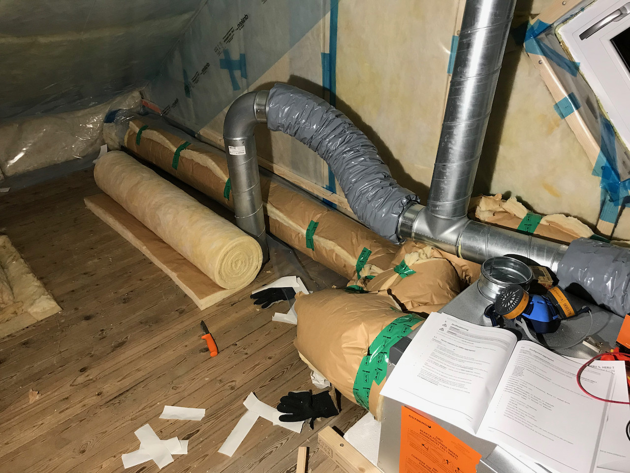

Lite skönt glänsande rör provmonterade. Dessa flexrör ska man vara extremt försiktig med... har två som gått sönder.

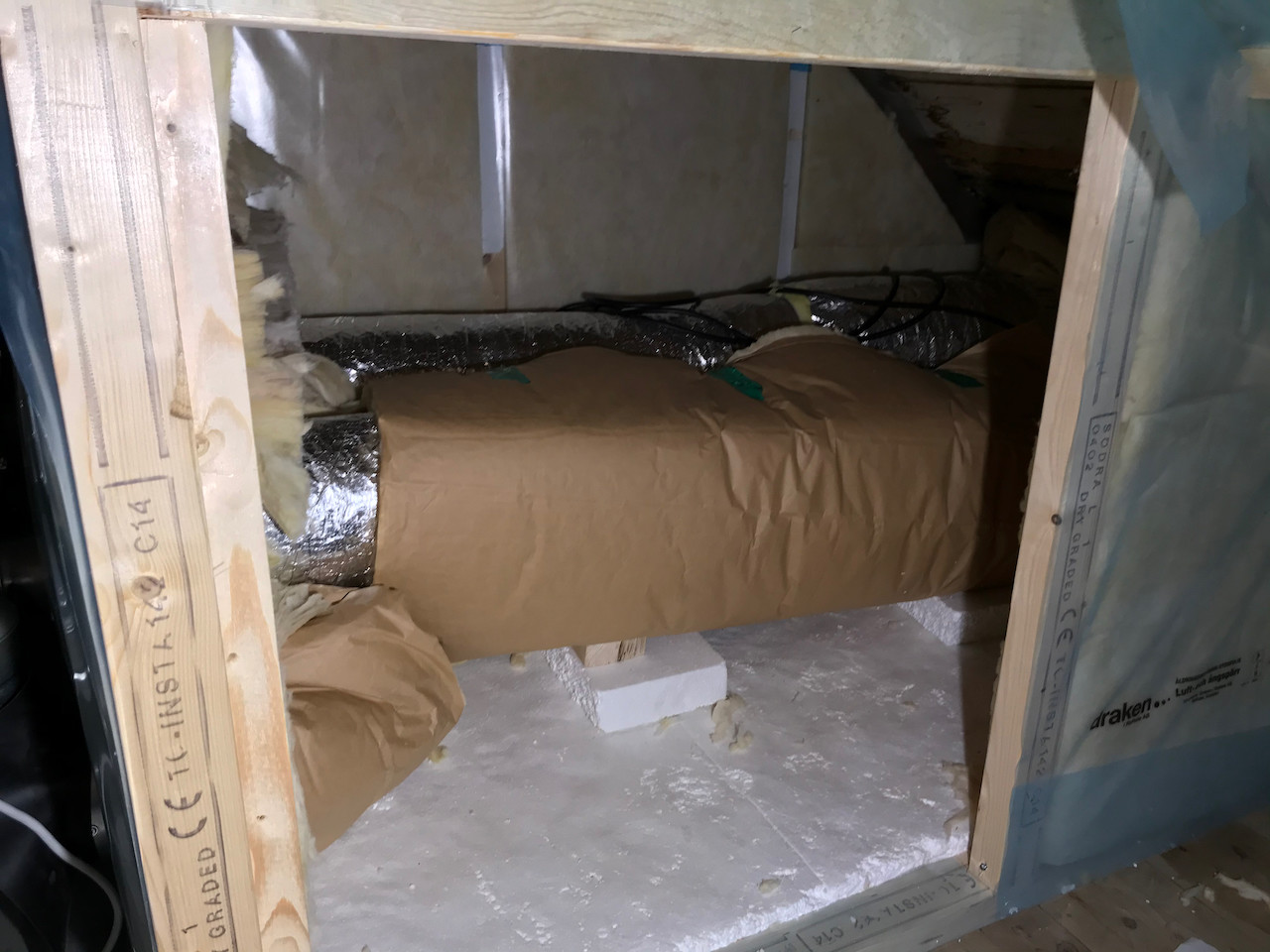

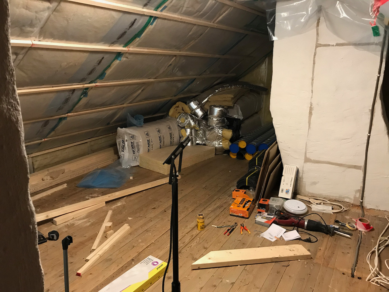

Ytterligare isolering och provmontering för att få till vinklar och annat.
Passa upp rören för att göra snygga hål i plasten

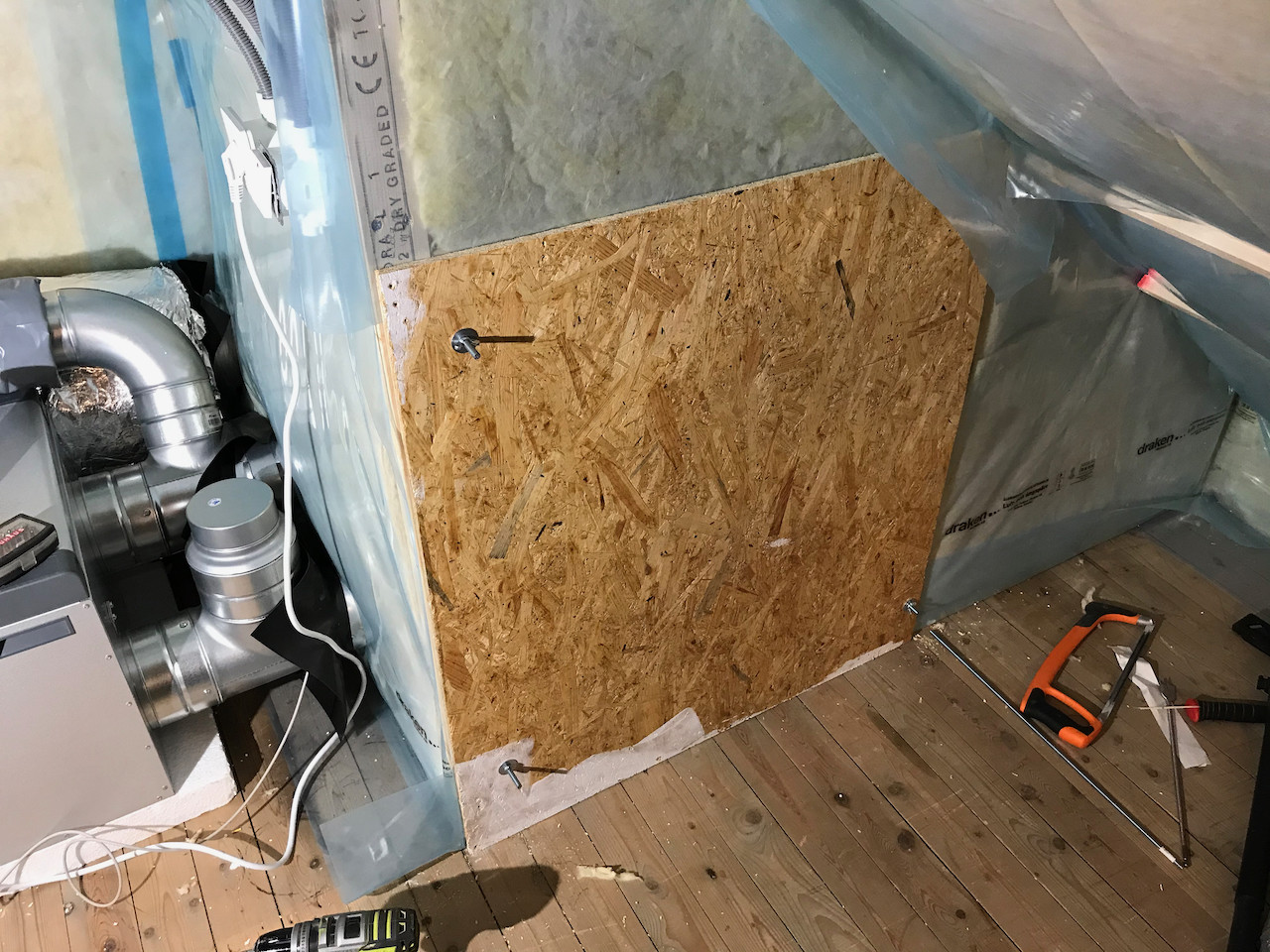

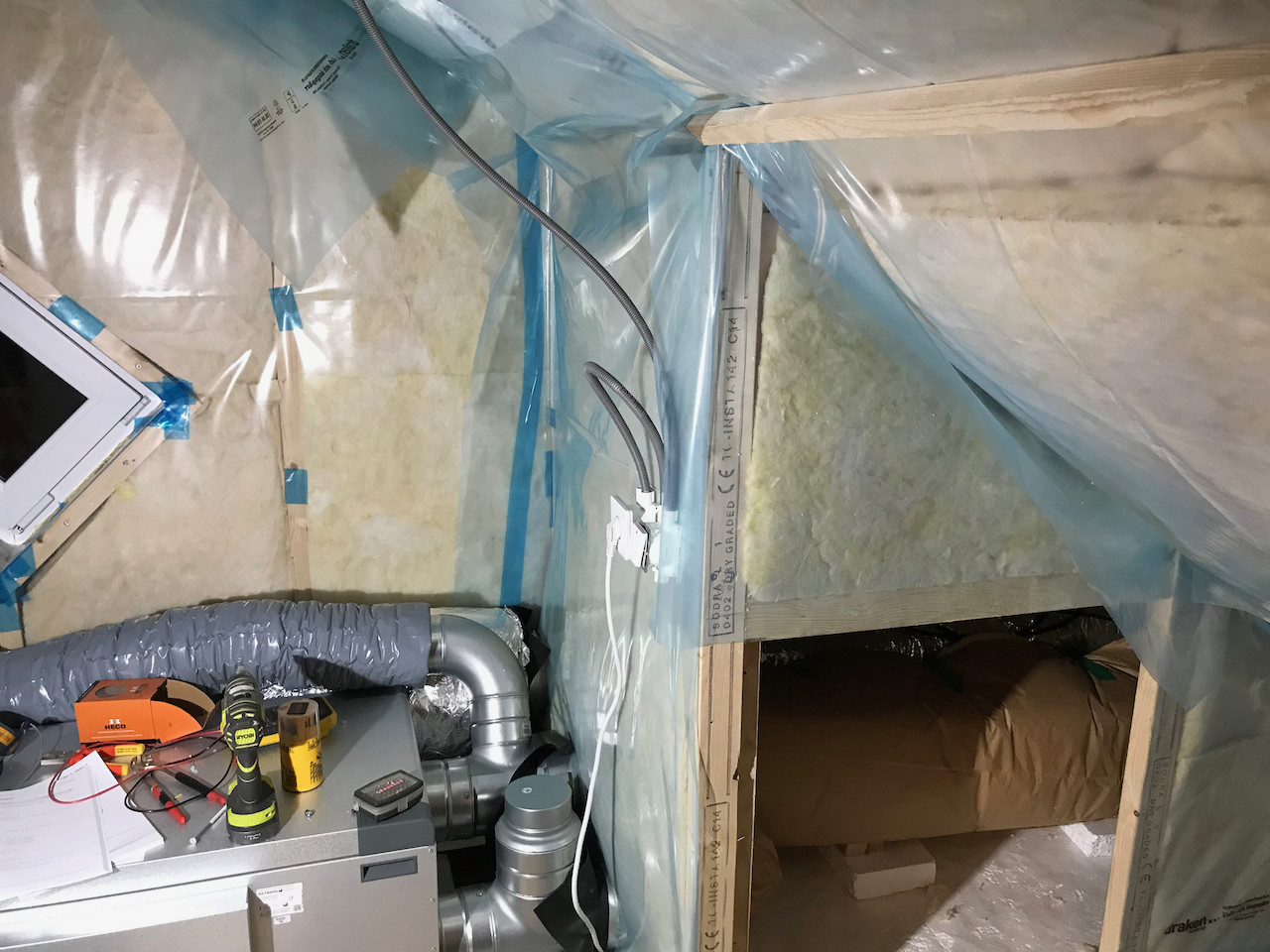

"Elektrikern" var på plats och installerade uttag och tvåpolig strömbrytare.

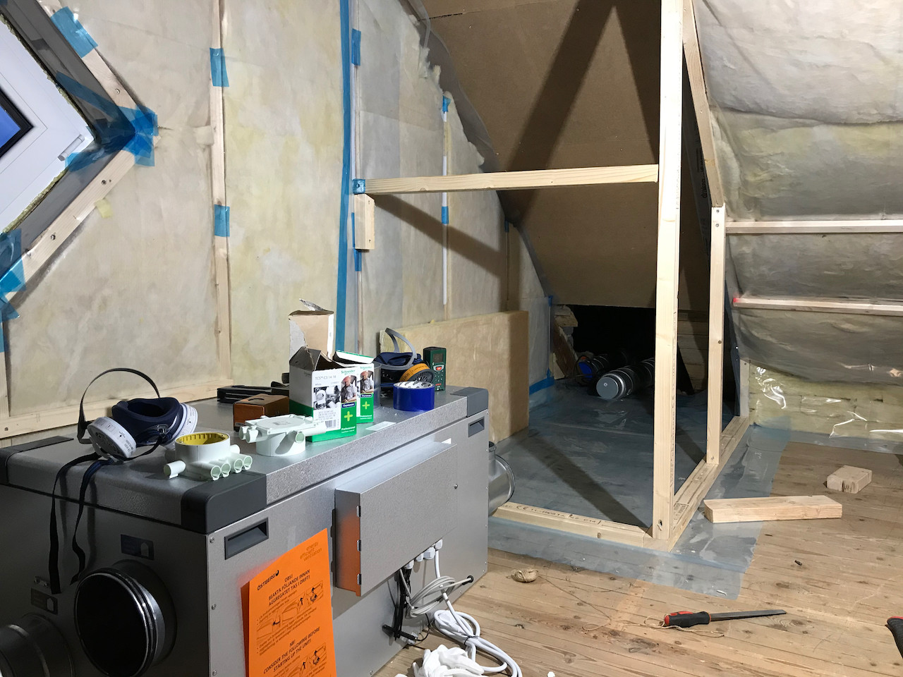

Byggmatta köptes in (5:e omgången inköp...) för att något klantarsle missade att beställa tillräckligt med isolerstrumpor. Ögon kommer hållas på dessa för att se till att det inte blir kondens. Väldigt trevliga att arbeta med!
Fin* lucka monterad! (ska isoleras på insidan?)
* = inte så fin
Resultat: Slipper fukt i badrummet och har fräsch luft i sovrummet!
