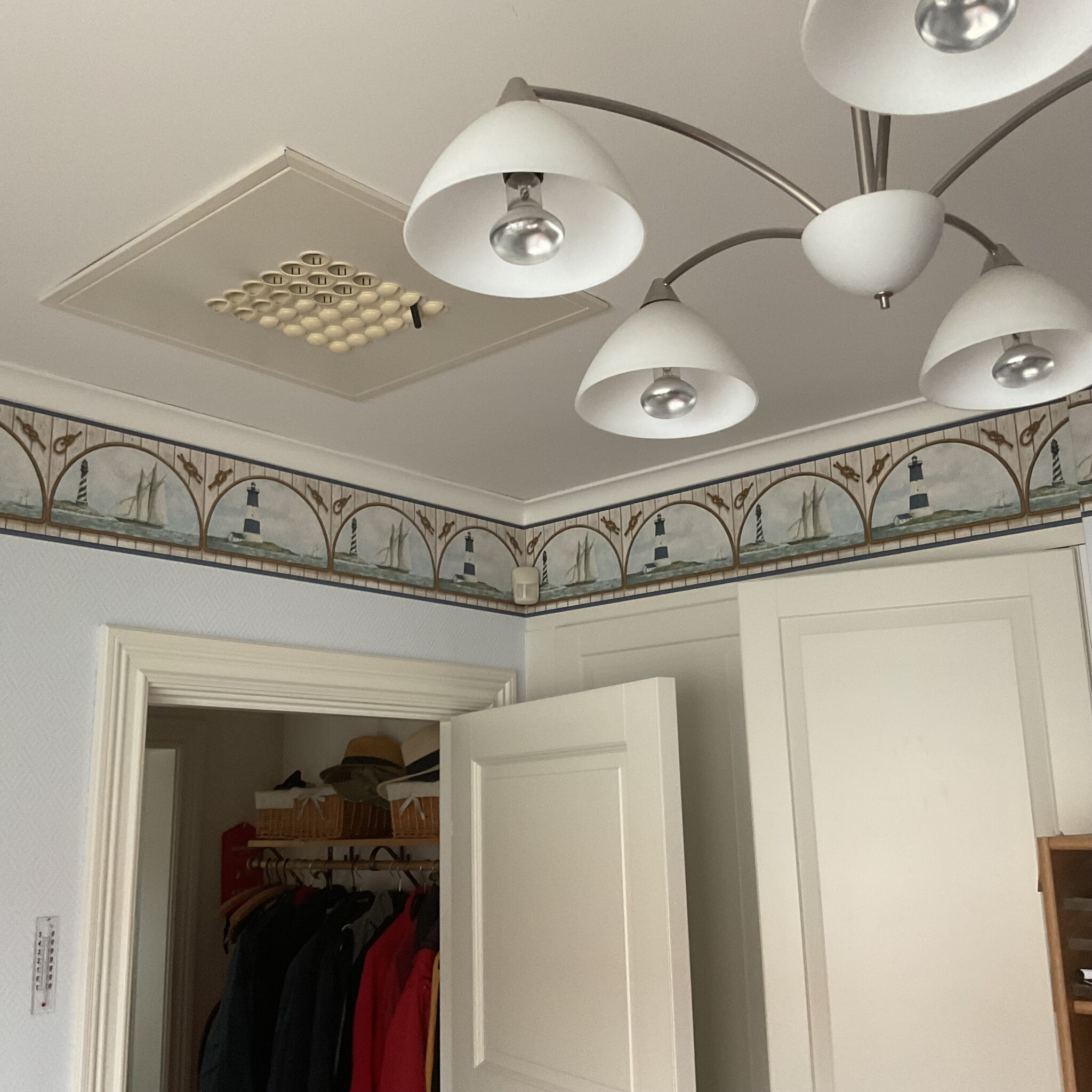

Jag står i startgroparna att dra ventilation i vårt hus på 180 kvm, byggår -09. Frånluftkanaler finns redan så det blir ff.a. tilluft som ska dras. Det viktigaste för mig är ett tyst och välfungerande system. I andrahand extrafunktioner som forcerad nattventilation, brasfunktion, uppkoppling osv. Ett par frågor har dykt upp på vägen.

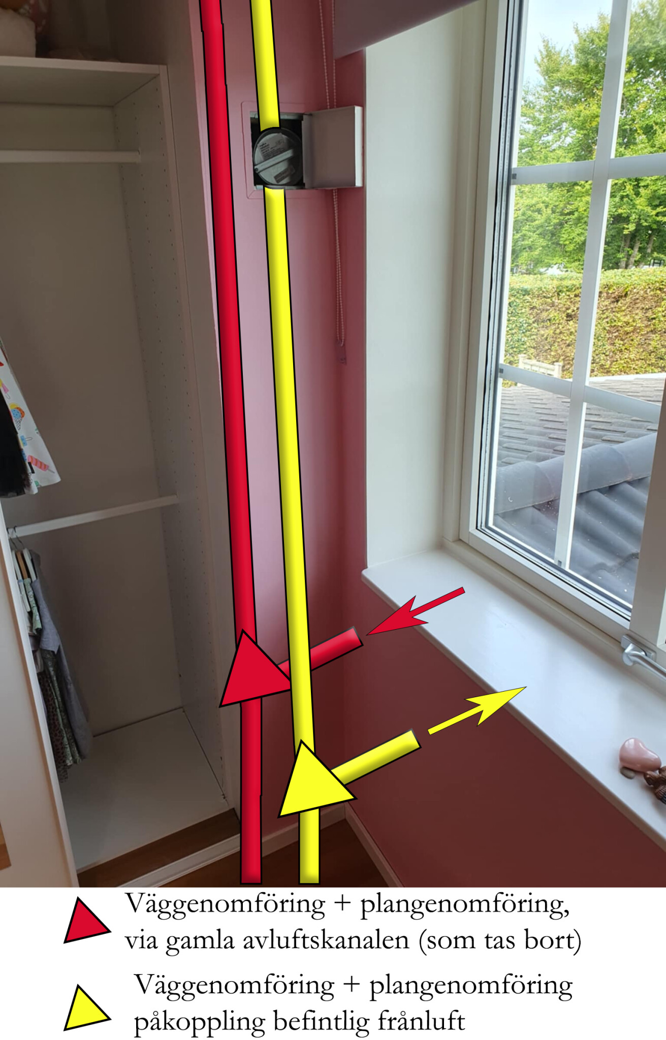

Hur gör man själva genomföringen genom ytterväggen? Bör jag borra hål som är så pass stora så kanalerna + 100-150 mm isolering går igenom eller räknas själva väggen som "isolerad" så det räcker att borra 160-200 mm? Något annat man bör tänka på med väggenomföringen? Risk för fukt i väggen osv? Hur ska man täta?

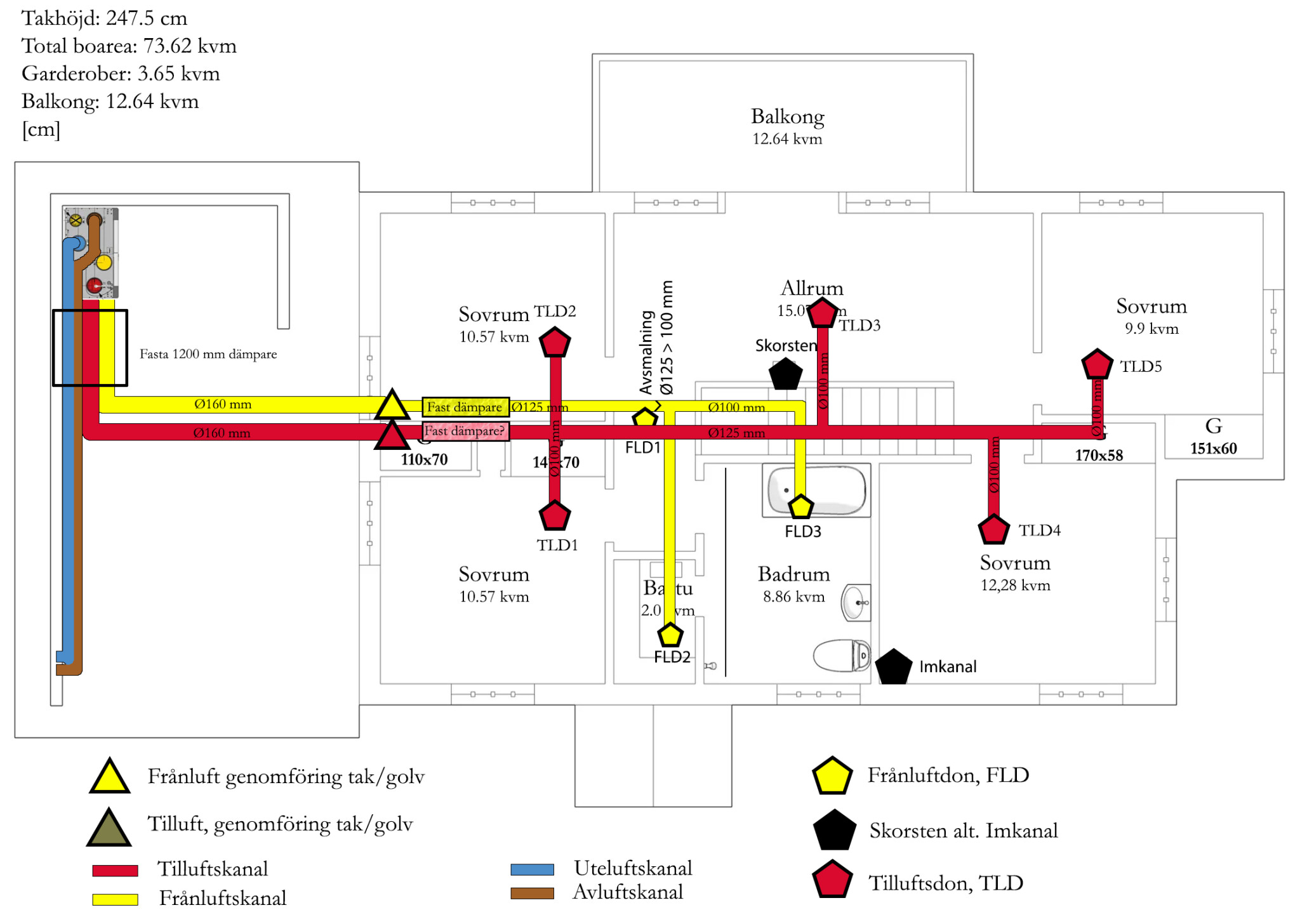

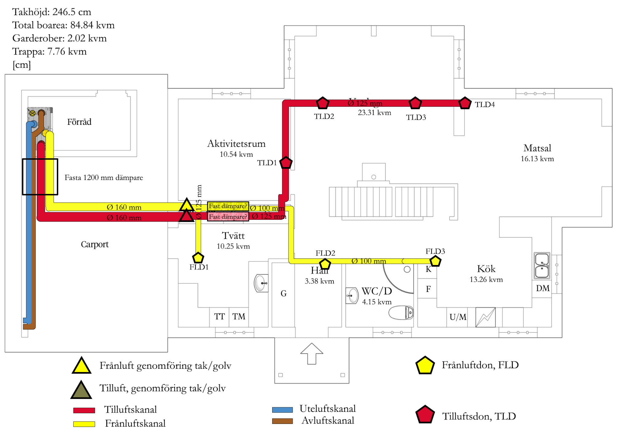

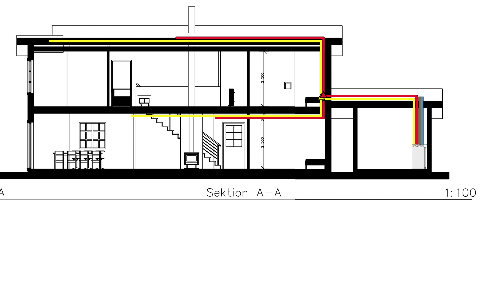

6. Jag tänkte, i grova drag, dra kanaler enligt min skiss nedan där jag går med 160 mm stam fram till ytterväggen. Därefter 125 mm genom huset och 100 mm till varje rum. Låter det som rimlig dimensionering eller bör man försöka gå med 160 mm längre in i huset? Går åt så jäkla mycket isolering på 160-rören...
7. Jag tänkte fasta 1200 mm dämpare precis vid aggregatet och därefter flexdämpare till varje tilluftsdon. Bör jag lägga till någon extra fast dämpare på 125-rören på övervåning+nedervåning?

Planera flödet i kanalerna efter varje dom och välj kanal dimension så att lufthastigheten inte överstiger drygt 2 m/s. Konstigare är det inte. Om du vill kunna forcera flödet över det för 0,35 l/s, så räkna upp flödena med 20 %.

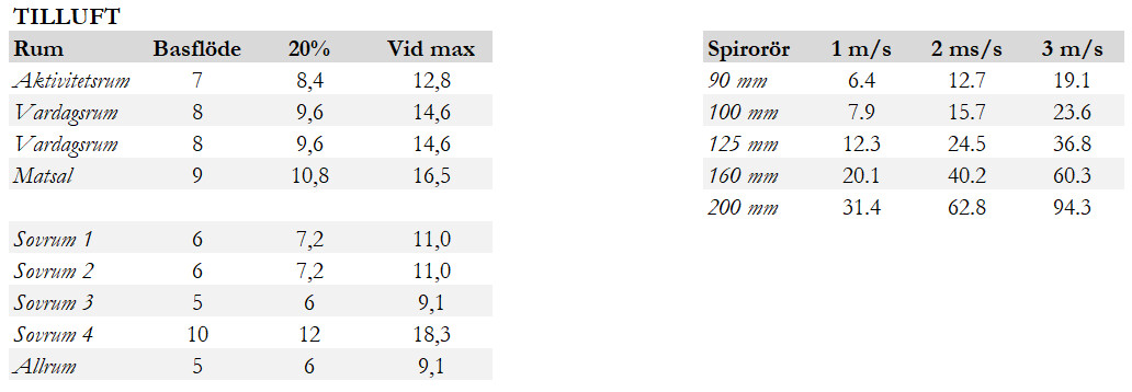

Rördimensionering: Jag har försökt göra en grov skiss på vilket flöde som ska vara i varje tilluftsdon. I praktiken så klarar samtliga don av aggregatets maxflöde även om jag bara sätter 100 mm-don. D.v.s. de kommer hålla sig under 2 m/s. Det är lite på gränsen i två av rummen vid maxkapaciteten men bara så att de precis överstiger 2 m/s. Det som verkar bli större bekymmer är att ha 125 mm som genomgående samlingsrör på varje plan då de kommer upp i 3 m/s innan första förgreningarna ut i rummen. Kanske bör förlänga 160 mm-stammen tills efter efter första förgreningarna?

Du kan ha 3 m/s i alla kanaler om du har ljuddämpare närmast tilluftdonen. Frånluftdon i våtrum kan få ha lite högre ljudnivå.
