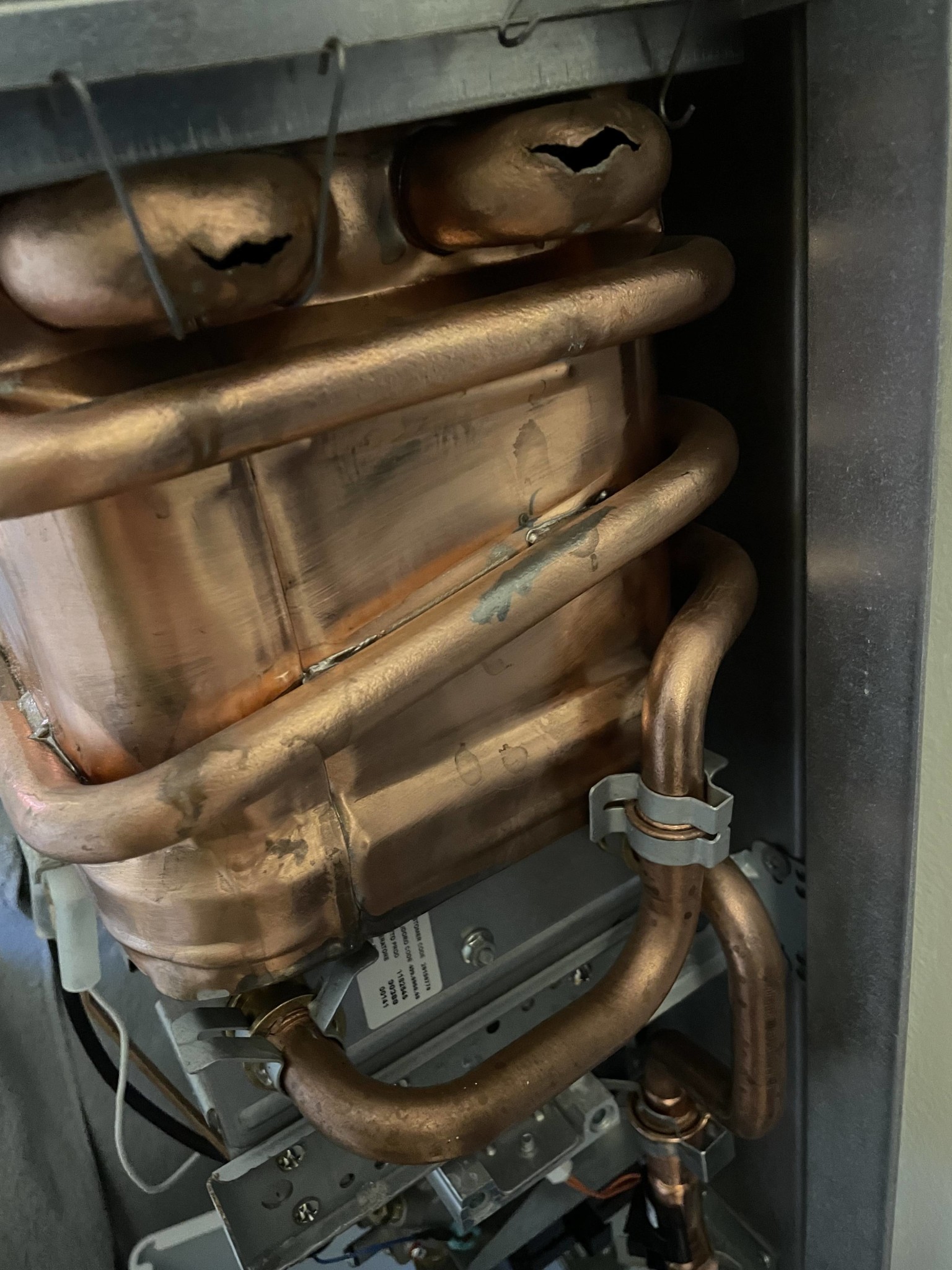

Min gasolgenomströmningsvärmare har fryst sönder i rören längst upp i bilden. Kan jag knacka ihop dessa sprickor och löda med lödkolv och tenn? Eller tejpa? Eller krympslang?
  • Gasolgenomströmningsvärmare med frusna rör som har sprickor högst upp i bild.
S
Oj, det där ser ite roligt ut.
Lödkolv-tenn, tejp, krympslang kan du glömma!
Om det var jag skulle jag knacka ihop det som du skrev. Sedan etsa ytan med saltsyra, tvätta av å så skulle jag forma två "täcken"-lappar, av en bit kopparrör å se till så de passar perfekt på ytorna.
Efter det skulle jag använda silverlod å gassvetsen.
Detta förutsätter du har gassvets å kan hantera hårdlödning med den å har silverlod.
Annars en kompis eller en röris modell ä för de yngre kan inte hårdlöda, bra pressa skarvar. Inga fördomar här inte. ;)
