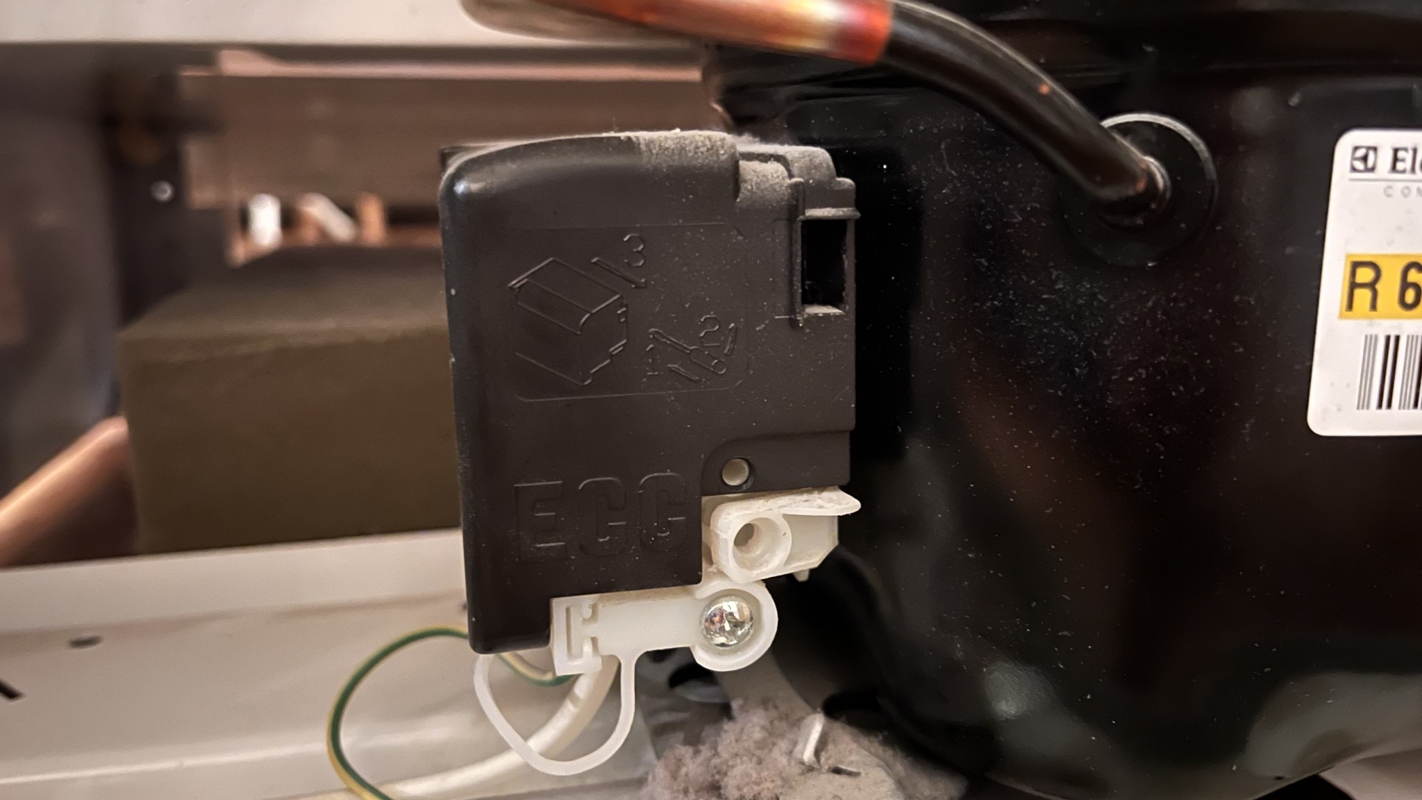

M matslew skrev:
Ah! Vilken konding kan det vara? En på kretskortet, eller kan det vara den där externa som finns som reservdel?
@electroluxaren
Driftkondensatorn bör vara den som finns som reservdel.
Den sitter bredvid kompressorn. Första ska man demontera en skyddskåpa men fast det finns ett slags instruktion på kåpan lyckas jag inte ta bort den.
Rädd för att skada någon plastdetalj.
Bifogar bild.
  • Bild på en kompressormotor, troligen till ett kylskåp eller en frys, med synliga elektriska anslutningar.
Det måste vara driftkondensatorn. Medan jag hade frysen avstängd för att försöka komma åt kondensatorn och mäta på den så måste den ha laddats ur ordentligt. När jag satte i kontakten och startade frysen så orkade den inte ens hålla elektroniken igång när kompressorn försökte starta. Displayen blinkade en gång i sekunden och det klickade i samma takt från startreläet.
Efter att ha hållit på så i tio minuter kom elektroniken igång, men kompressorn har fortfarande inte startat.
Har beställt kondensatorn, men om någon kan hjälpa mig med hur jag får loss kåpan över startreläet bredvid kompressorn och kommer åt kondensatorn är jag tacksam. Hittar inte en enda video på nätet.
En blinkande display tyder mer på att det är strömförsörjningen på kretskortet som är problemet. Driftskondensatorn vid kompressorn borde inte kunna påverka.
Det som enkelt går att byta på kretskortet är elektrolytkondensatorerna (stående cylindrar) och även de rektangulära kondensatorerna som har påklistrade etiketter.
E etompau skrev:
En blinkande display tyder mer på att det är strömförsörjningen på kretskortet som är problemet. Driftskondensatorn vid kompressorn borde inte kunna påverka..
Ok, tack @etompau
Med blinkande menar jag alltså inte att den blinkar som ett slags felmeddelande, utan att den slocknar helt när startreläet slår till för att spänningen dippar. Jag tänker att det beror på en kondensator som inte ger tillräckligt stöd när kompressorn behöver startström.
Tror du att det snarare är någon kondensator för strömförsörjningen på kretskortet? Jag tänkte annars att om driftkondensatorn är svag så händer samma sak?
