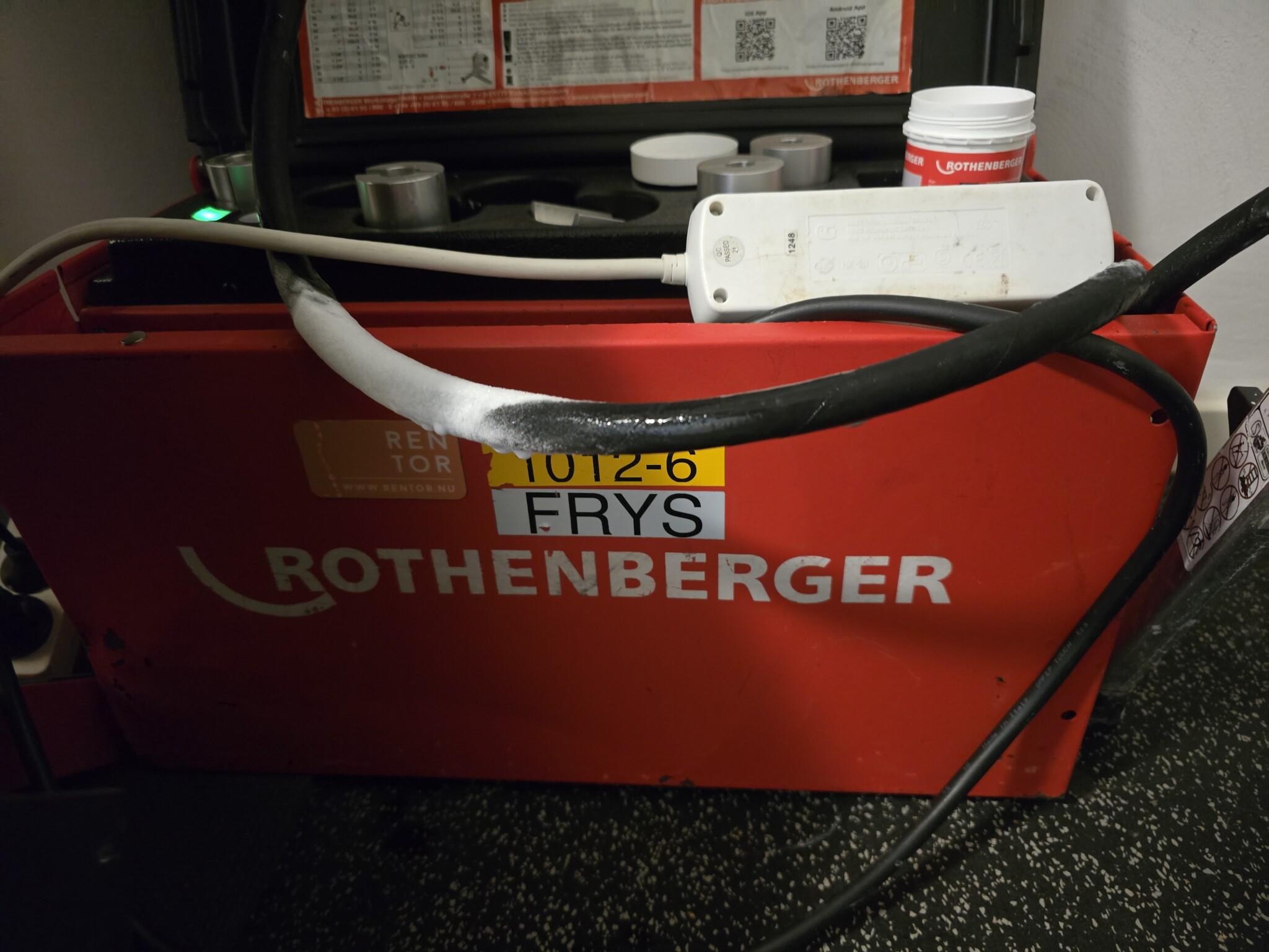

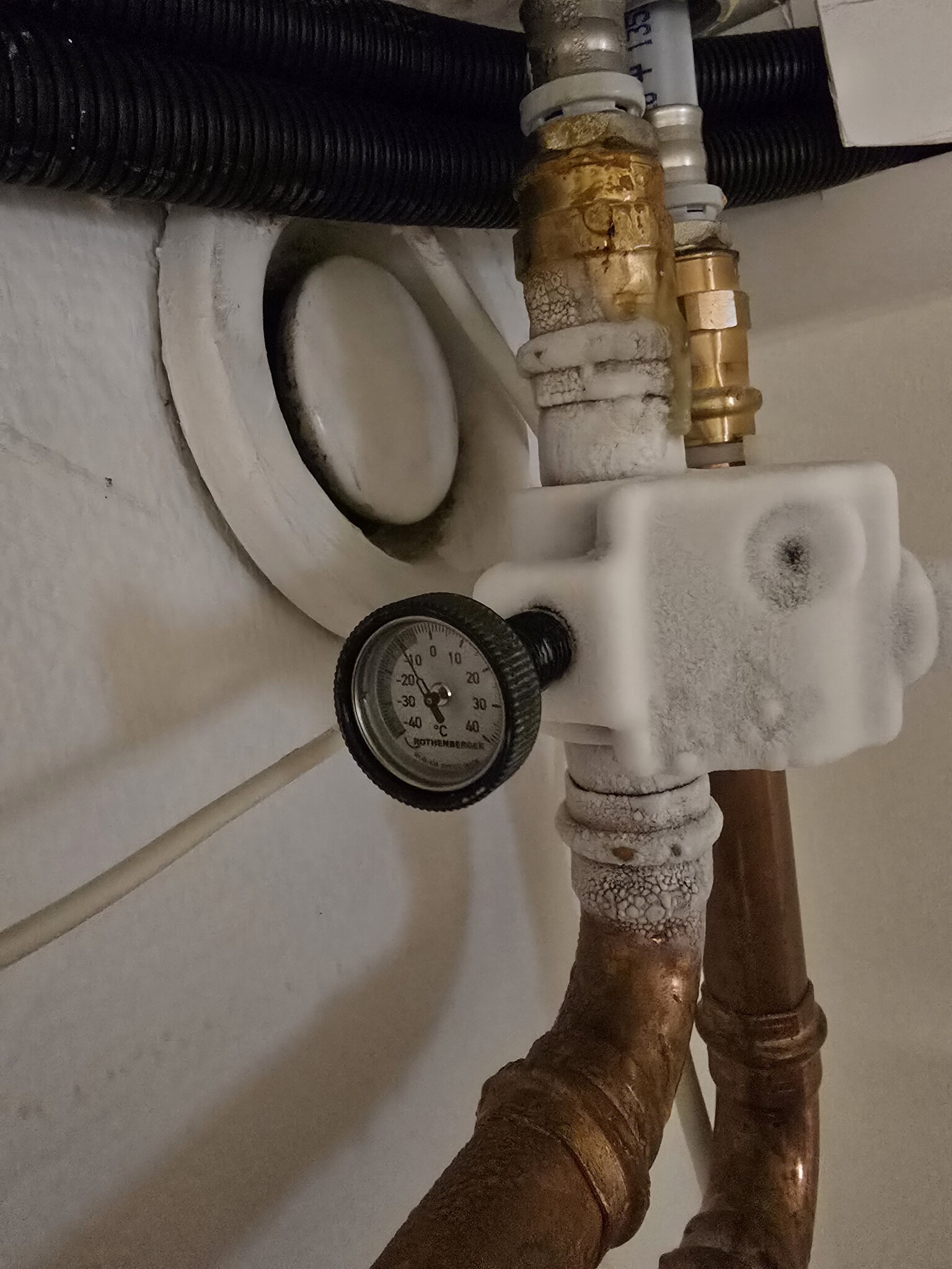

Håller på att frysa rör, 28mm, och uthyraren av maskinen sa att den ska komma ner till -15 till -20 grader men nu har den kört i två timmar och det droppar vatten från röret ännu så uppenbart inte fryst...

Från röret droppar det vatten. Tänker mig att om det vore ispropp skulle det frysa till istapp på utsidan... 🤔zarkov skrev:
"prylen" är själva frysblocket.Intet skrev:
Misstaget jag gjorde på första röret var att jag inte smetade kylpastan mellan klampen och förminskningen till 28mm.
Det bildades is från kondens mellan delarna då och det blev is som isolerade lite och mindre "kyla" som nådde röret.
Lesson learned; smeta på rejält med kylpasta på alla delar!
När kondensen börjar frysa till korta istappar på röret på sidan av klamparna är det genomfruset (enligt uthyraren)
