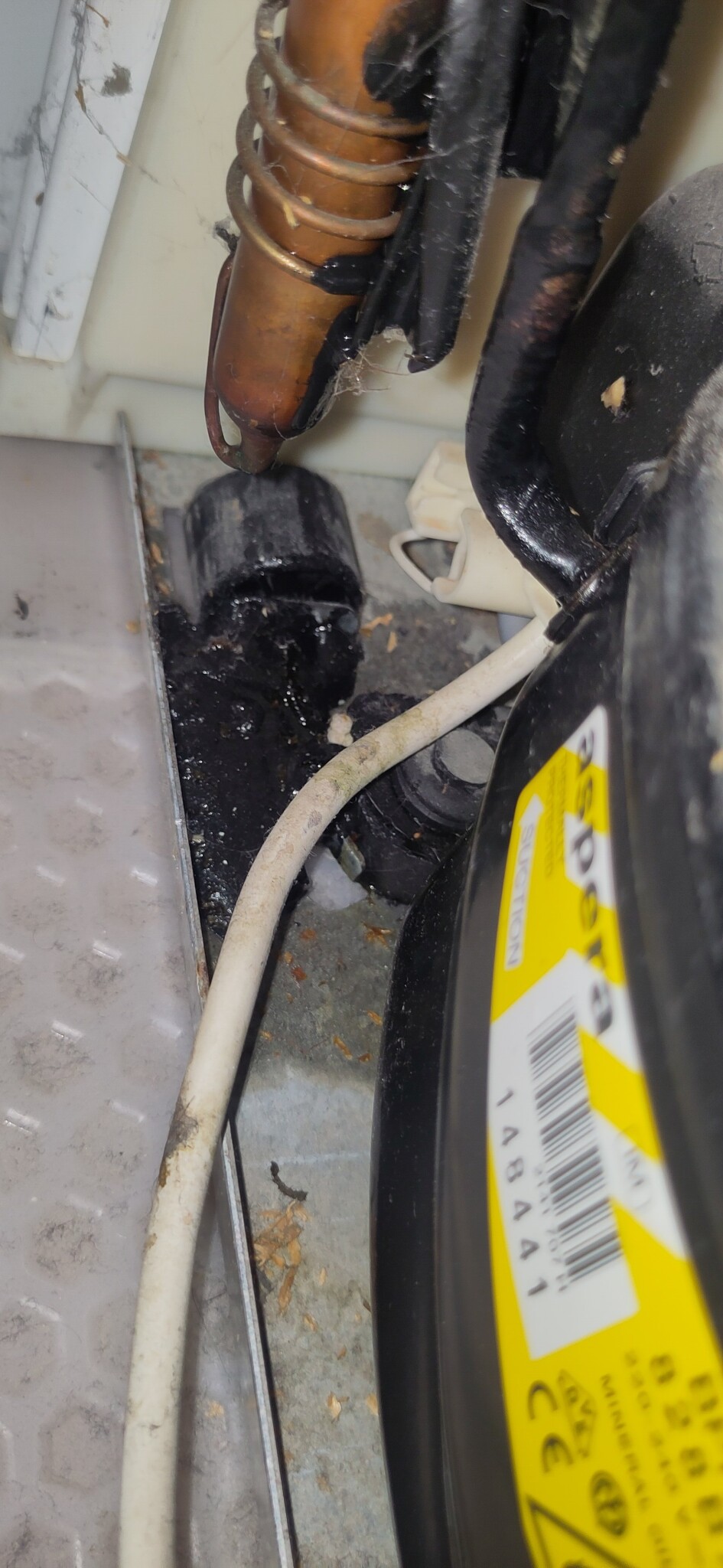

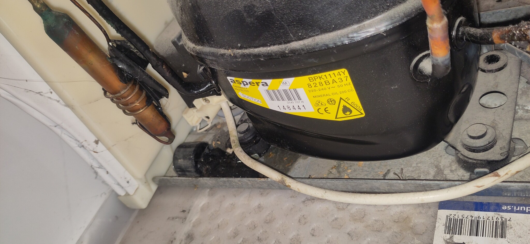

Vet ej modellen. Den har ingen självavfrostning dock. Det har samlats svart gegga i botten, vet inte om det är nytt eller gammalt. Kan det förklara problemet kanske?
