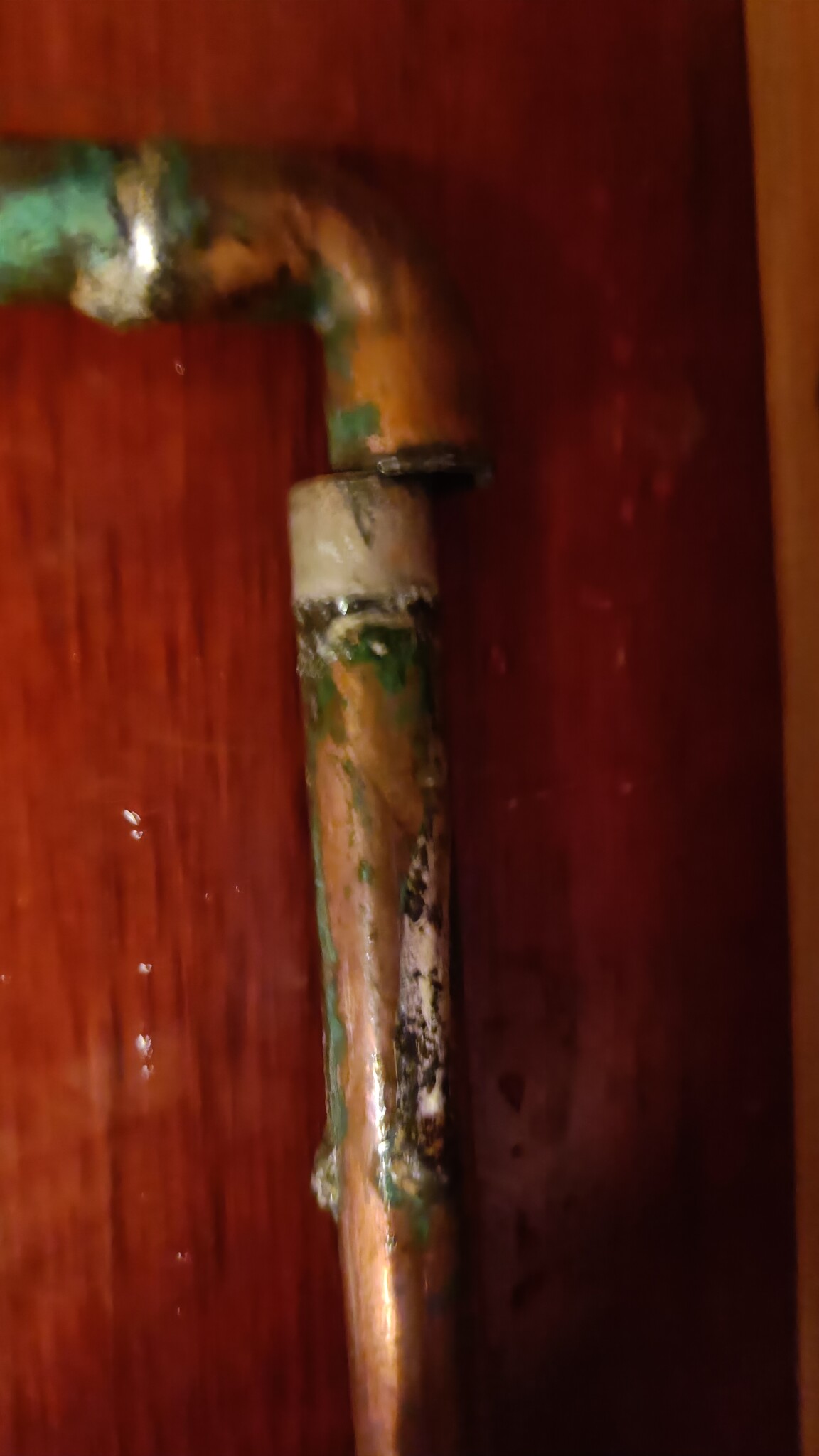

Kopparröret i stallet har frusit isär. Finns det något sätt har själv kan laga detta utan rörmokare? Gärna utan att löda. Finns det någon koppling att montera på eller kemisk metall som kan laga?
  • Kopparrör med korrosion och isärfruset böjstycke i ett stall, nära trävägg. Letar efter lösning utan rörmokare eller lödning.

Nej det är löda som gäller. Doc kan röret ha ändrat form om det har fryst.
Men kapa i båda ändarna å skarva in en ny bit är så klart det bästa.

Borde gå utmärkt att sätta dit klämkopplingar istället för lödniingen.
Beroende på hur skadat rören är åt båda hållen kan det behöva skarvas i stumpar med flera klämskarvar som då kostar pengar såklart. Men tror att även vid lödning kommer man vilja byta ut lite rör.
Ok. Tack för svar. Om det krävs lödning så ber jag nog en rörmokare fixa detta. Men känns lite tråkigt då det är en så lite sak.
Får en klämskarv plats där?

Hur ser det ut till vänster? Enklast, om man vill lösa det själv med vanliga verktyg, är att kapa röret en bit till vänster (om det går) och en bit ner och sen sätta dit ett par nya rörbitar med klämskarvar och en klämvinkel (om du inte vill bocka en böj).

Ja precis. Tänkte något liknande. Men frågan är om man behöver ett speciellt verktyg för att montera dit en klämvinkel.
Klämkopplingar skruvar man med ett par skiftnycklar eller fasta nycklar i rätt storlek.
Men det går som sagt var inte bara att byta ut befintlig lödvinkel mot en kläm-dito. Man behöver kapa bort en bit runt omkring så man får "fräscha" rör utan lödrester och annat.

Ja precis, förstår det.
