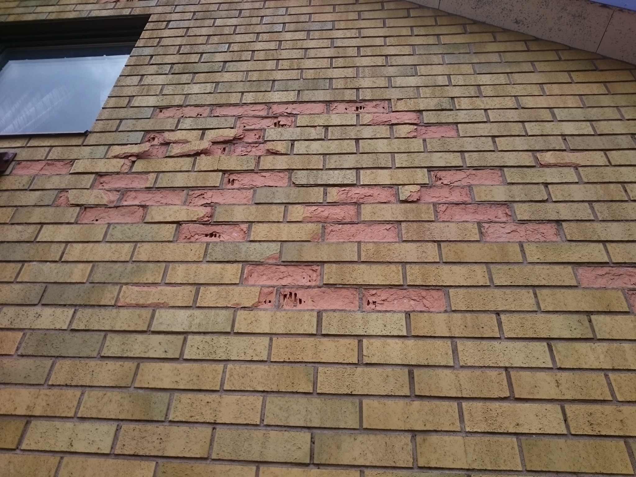

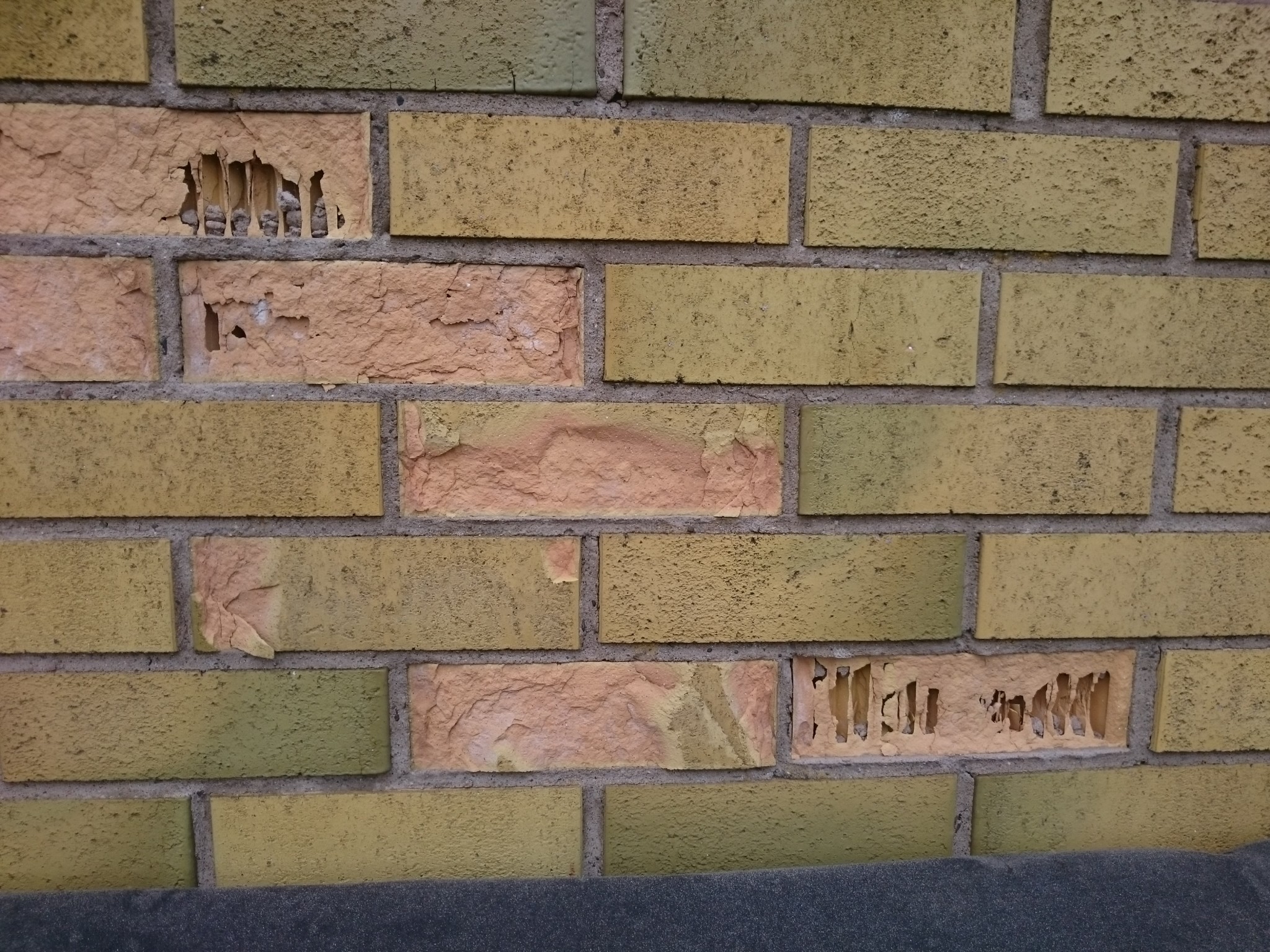

Jag uppdaterar mitt gamla inlägg med foton:
https://www.byggahus.se/forum/threads/tegelproblem.17386/
Tegelvägg med skadade tegelstenar som uppvisar tecken på frostsprängning, med synliga hålrum.
Skadat tegel på husvägg med tecken på frostsprängning och exponerade hålrum.
Detta är väl frostsprängt tegel?
Är det bara estetiskt fult eller kan det bli fuktproblem?
Jag tänker främst på de tegelstenar där hålrummen har frilagts...
Detta har ju pågått sedan 2006, och vi har inte märkt något inne.
Att knacka ut och ersätta tegelstenarna är inget alternativ eftersom det lossnar 10-20 nya stenar varje år = ett sisyfosarbete.
Kan man låta det bero och bara blunda eller byta fasad (plåt, träpanel)?
Norr och öst är ju opåverkade, så kanske bara byta fasad söder?

Det kommer in vatten i fasen som fryser sönder stenarna. Den uppenbara platsen för läckaget är fönstret.
Men det ser likadant ut även långt från närmaste fönster.
ValterP och 1 till
Om hela omfattningen in syns på bild behöver du nog komplettera med en översiktsbild på totalen.
Om 10-20 tegel går sönder per år så låter i mina öro som att det som att det krävs åtgärd.
Tompa21 och 1 till
Detta är en ganska vanlig skada, speciellt för gult tegel. Vatten sugs in av fogen och när vattnet fryser expanderar det vilket spräcker stenen. En omfogning av skadad for samt byte av alla sprängda samt skadade stenar följt av en hydrofobering med ett silanbaserat hydrofoberingsmedel borde få stopp på problemet.
