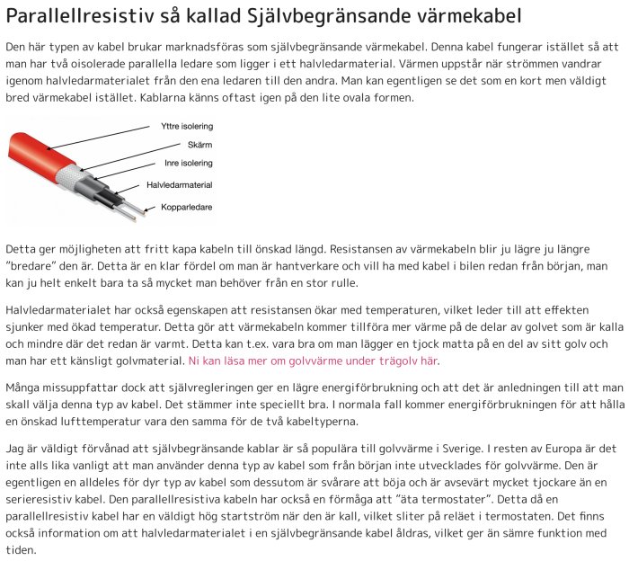

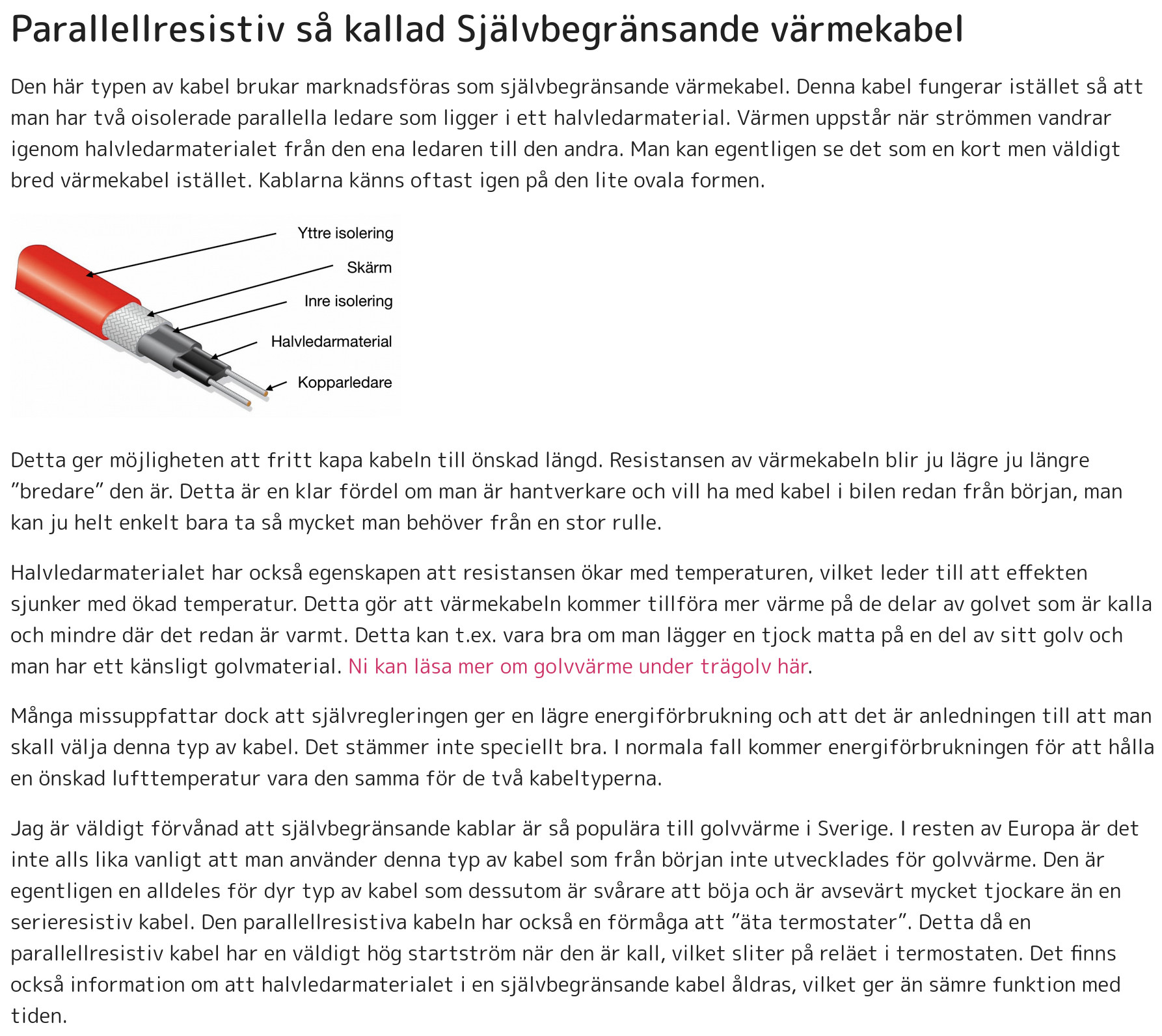

Hej igen, jag kommer byta kabeln men har en undran - Var sitter själva termostaten på en självbegränsande värmekabel egentligen? I änden eller i början/vid skarven kall-/varm-kabel?
Jag tänker att värmekabeln går ju ner i slangen där det är ett uppvärmt rum och det kommer ju inte funka om termostaten sitter i början - det kommer vara varmt (typ 5-10 grader) hela tiden.
/K. Orkad
Överallt! :)
Teknisk illustration och text som beskriver en självbegränsande värmekabel med två ledare och halvledarmaterial.
lars_stefan_axelsson
Bronken
OK tack för info (även om jag inte förstod allt till 100%).
Kanske inte ens är en självbegränsande kabel jag ska ha .... ?!
Ställer frågan så här :-)
Vilken värmekabel är lämpligast att använda för att fryssäkra (pga ej tillräckligt grävdjup) inkommande kommunala vatten?
Ska sitta i inkommande slang och gärna ha stickpropp. Ca 12-15 meter behövs.
Det normala är att man använder självreglerande kabel till det. Vet inte hur mycket du inte förstod i inlägget här ovan. Men i princip så värmer den självreglerande kabeln olika mycket på olika delar av kabeln. Där det är kallt värmer den mer, där det är "varmt" värmer den inte alls.
ETL FrostGuard är en bra och beprövad produkt som jag kan rekommendera. Det som brukar "häxa" med värmekablar i vatten är att dom ibland kan börja läcka i slutändan om limmet har släppt en aning, det är ovanligt men händer ibland.
Panor82
Fel den slutar ALDRIG att värma, då måste det till en termostat.
