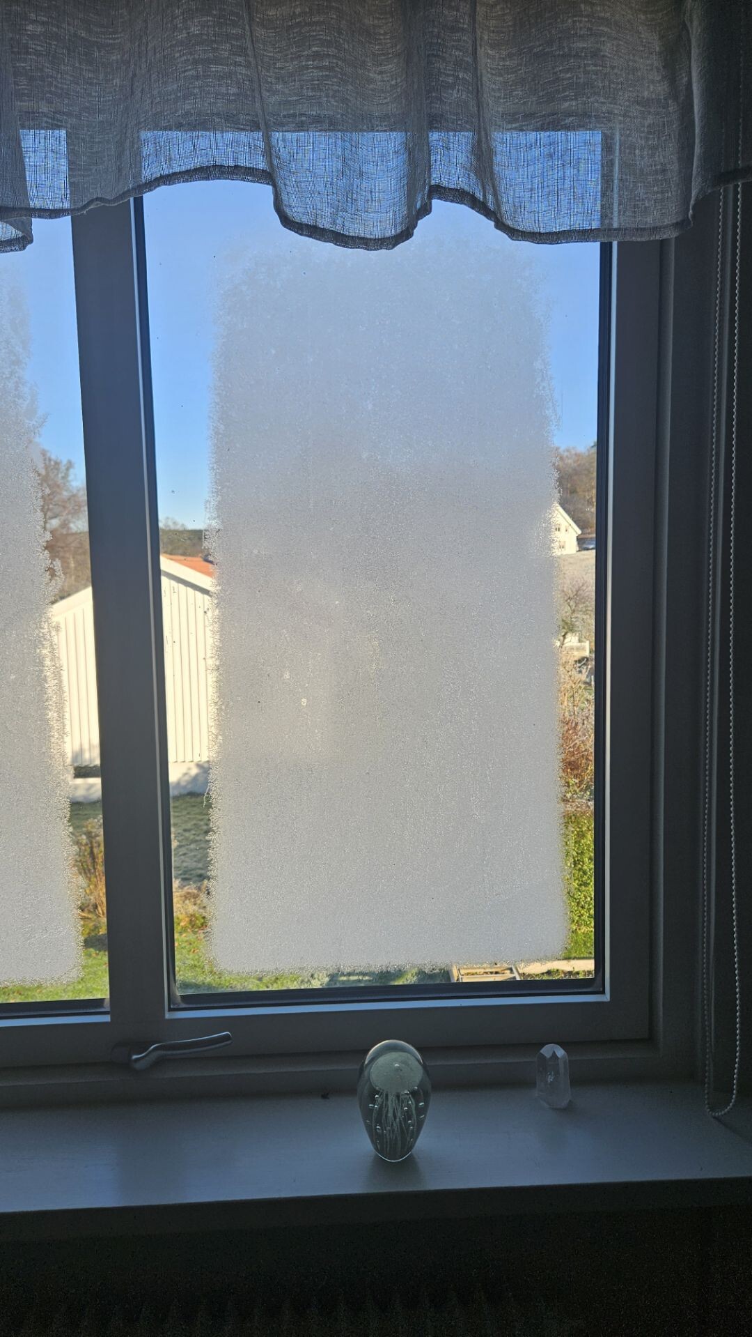

L Läjet-Lasse #1 Medlem · 1 inlägg 15 nov 2025 12:07 Läjet-Lasse Medlem 1 inlägg 15 nov 2025 12:07 #1 Hej! Om fönster är frusna på utsidan en kall morgon, vad tyder det då på? Det är främst på husets (ett vanligt bostadshus, byggt på 40-talet) västra sida det ser ut så här. Inloggade ser högupplösta bilder Logga in Skapa konto Gratis och tar endast 30 sekunder
Centano #2 Husägare · Västra Götaland · 2 303 inlägg 15 nov 2025 12:10 Centano Husägare Västra Götaland 2 303 inlägg 15 nov 2025 12:10 #2 Välisolerade fönster.
