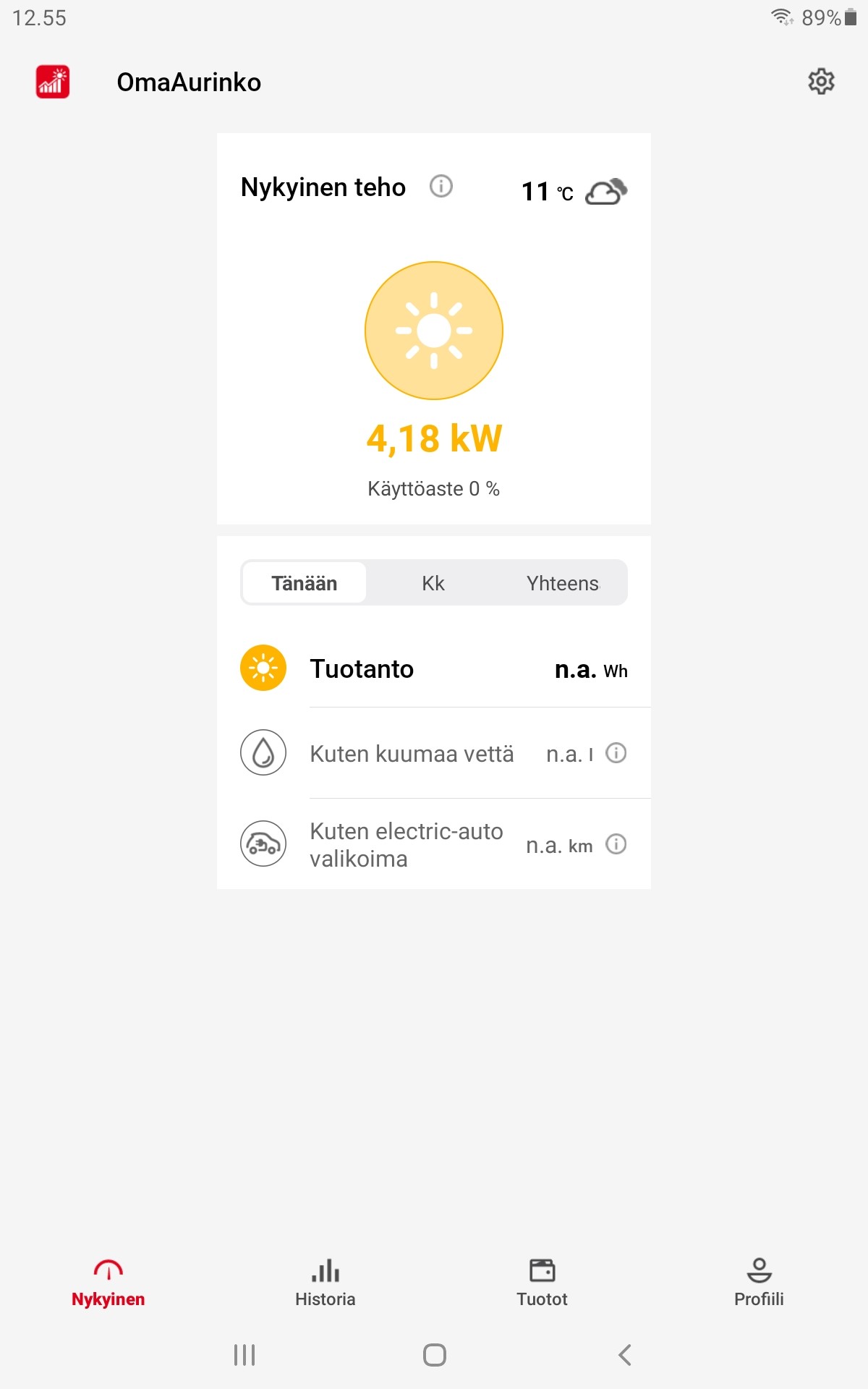

Senaste vecka installerades Fronius Symo 6.0-3-M med lan/wlan anslutning + webbserver och 14 x 420W Jinko paneler. Det verkar fungera som det ska, förutom fjärranslutningen (wlan), som i Fronius Solarweb endast visar aktuell effekt, men inte dag/månad/total. Denna information kan ses på växelriktarens skärm, men den överförs alltså inte till Fronius Solarweb-app - förutom den aktuella effekten. Installationsfirman utreder problemet, men under tiden undrar jag om någon har haft samma problem/har hittat en lösning?
Skärmdump av en app med solenergiproduktion, aktuell effekt 4,18 kW, batterianvändningen 0%, finskt språk.
Får du samma brist på data i Fronius webbportal via dator ?

App och webbportal ger inte alltid samma info/möjligheter oavsett vad det gäller för tillämpning.

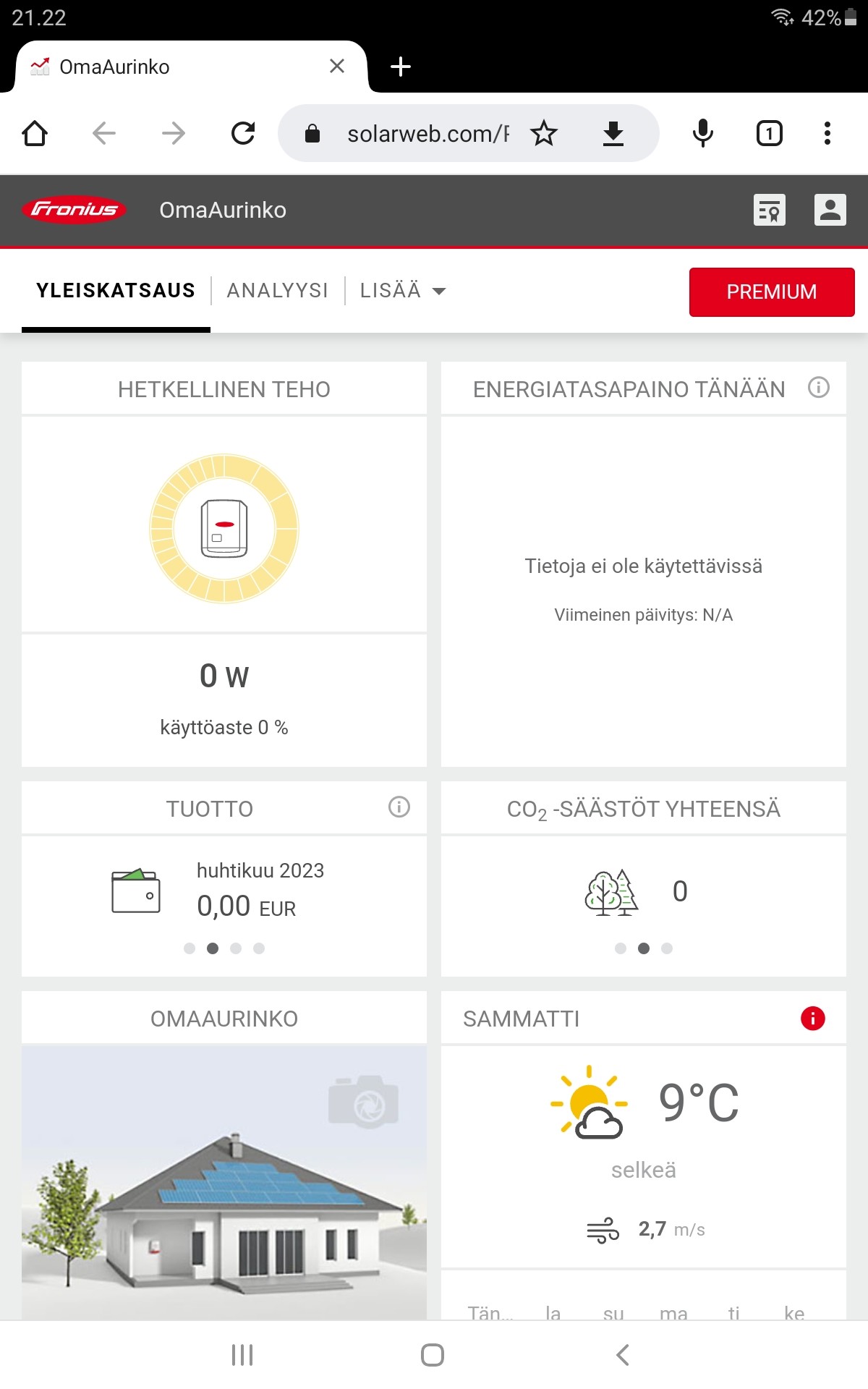

Skärmdump av en mobil enhet som visar solenergisystemdata, väder, nuvarande effekt på 0W, och användargränssnitt.

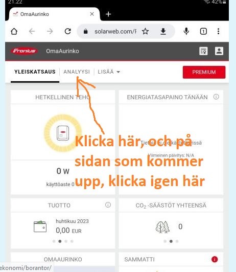

Ser du i din router att wlan-stickan i växelriktaren får IP-adress ?
Visade inte installatören dig innan hen lämnade dig ?
Gör så här, och du kan välja vilka parametrar du du vill ha kurvor över.
  • Skärmdump av webbsida för solenergihantering med svenska instruktioner och nuvarande produktion på 0 watt.
