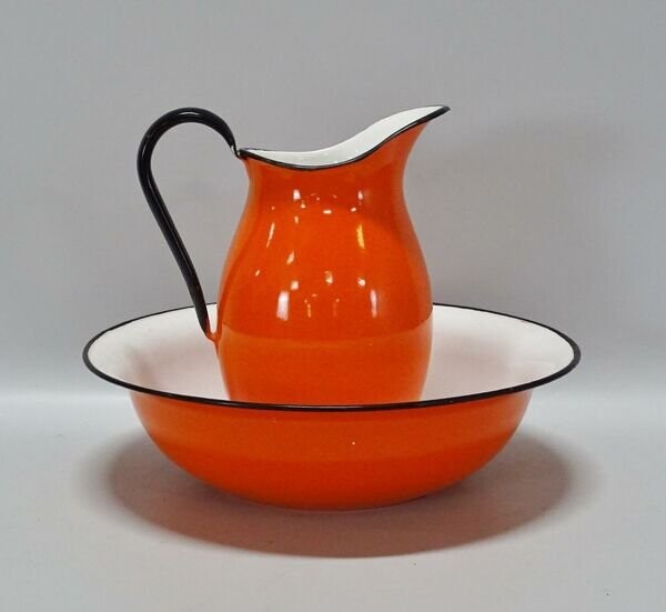

Använder du ett tvättfat med kanna
och kastar vattnet från fatet på marken så är det 100% ok.
Byter man då ut kannan mot en vattenkran och fatet mot ett tvättställ, har något egentligen förändrats?
Troligen är det förbjudet precis som på sjön där om man mellanlagrar fekalier i en tank får den inte tömmas till havs, men om man bajsar i en potta får den tömmas överbord.
