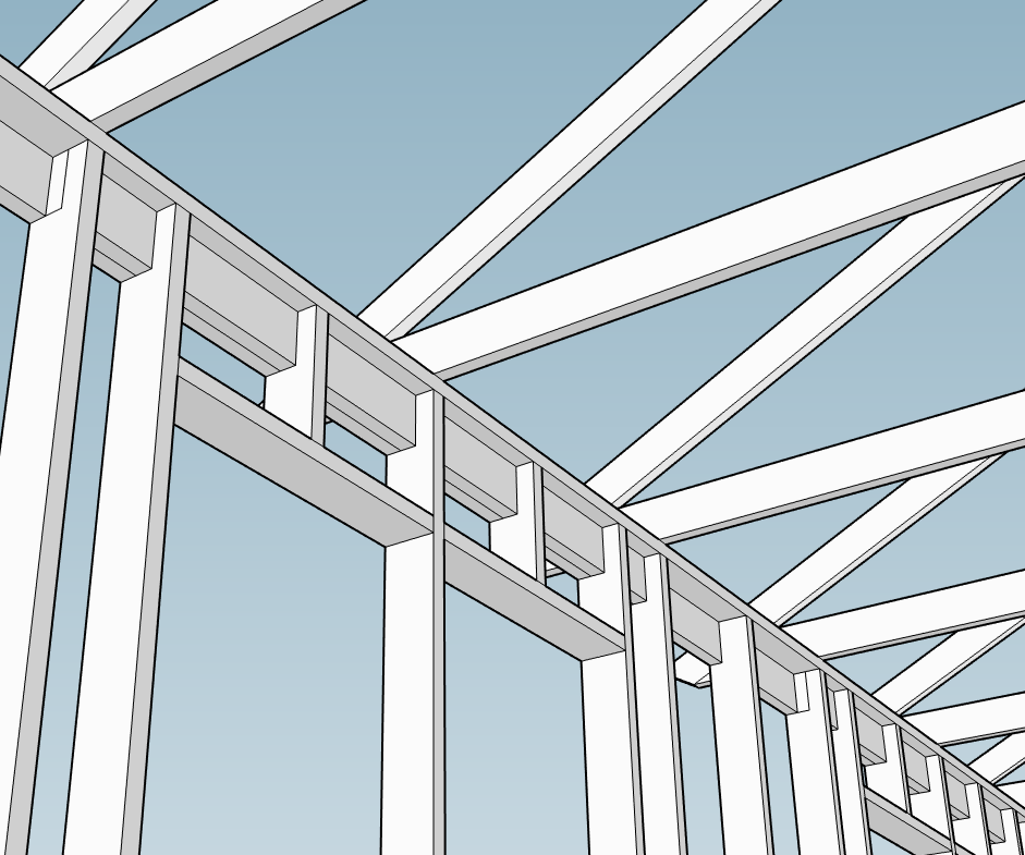

Fick några tankar jag tänkte att dela. Jag brukar bygga ytterväggen så här från insidan.
Liggande 45*45, ångspärr, stående 45*145, liggande 45*45, vindduk, 28*70, panel.
Vill du så kan du förskjuta de liggande 45*45 mellan insidan och utsidan så blir köldbryggan ännu bättre.
Bygger du med liggande 45*45 på utsidan kan du också spika takstolen på utsidan av 145 stommen och bara skicka upp reglerna för att sen såga av dom så takstolen är monterad. Gaveln blir lite stabilare då eftersom väggen inte är delad.
/Daniel

Tack för tipsen Daniel, jag var precis påväg att rita gavlarna i ett stycke ungefär som du beskriver. I och med de liggande 45x45 som du säger på utsidan så antar jag att det fungerar lika bra att byta ut vindskyddsskiva mot vindduk också. Med tanke på stabiliteten som reglarna ger om man flyttar ut de.. I övrigt ger väl vindskyddsskivan bara en marginell förbättring av ljuddämpning och u-värde. Då kanske jag tänker om där och flyttar ut reglarna. Det skulle nog budgeten bli glad över misstänker jag

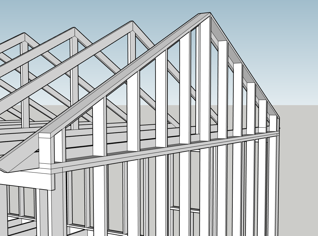

Har nu ritat om gaveln så att reglarna går hela vägen upp istället. Utanpå det skulle det alltså bli antingen vindskyddsskiva, spikregel och panel, alternativt liggande 45x45 med isolering, vindduk, spikregel och panel.
Var det så du menade?

Jag hade satt takstolen på utsidan av stommen istället. Om du vill kan du släppa ut bärlina och hammarband 45mm så kan du ställa takstolen på de. Annars så är det precis så jag menar. Du får en snyggare takfot om du flyttar ut takstolen. Speciellt om du ska ha synliga tassar.
Att sätta takstolen på utsidan kräver dock att du har liggande 45*45 på utsidan.
Jag är med på hur du menar, hade tänkt att klä in takfoten dock så de ska inte synas sen. Tusen tack för tipsen!
Kan du inte skippa första och sista takstolen, och regla direkt mot stommen?UppisBygget skrev:
Jag vet inte. Finns det någon bild/ritning som visar hur du menar?
Okej, då är jag med. Men behöver man inte lägga som ett hammarband på gavelsidorna då också?
