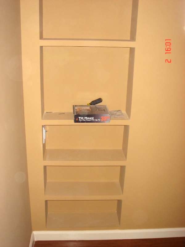

Den väggen som inte ska ha något kök finns fortfarande inne i det lilla köket?
Använd den då till att göra infällda hyllor för förvaring kanske?
på 10 cm djup kan man få plats med burkar, kryddor etc.
