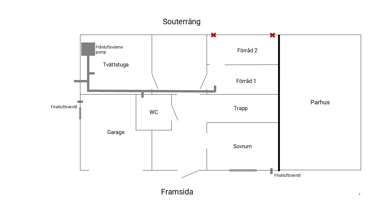

pga förhöjt radonvärde tittar jag på att förbättra ventilationen i ett förråd i souteräng. Är dock fundersam om det är lämpligare med mini ftx än vanlig friskluftsventil givet att det är frånluftssystem. Någon som har något råd?
Ska sättas vid röda x är tanken
  • Planritning av souterränghus med garage, tvättstuga, och förråd markerade. Röda kryss visar föreslagna platser för ventilation i förråd 2.
Fläktassisterad ventilation är bättre mot radon då den går att styra.
Festlund
BirgitS
I förråd har man lämpligen frånluft och inte tilluft/friskluft.
Om du menar att det just i förrådet är extra höga halter så vill du ju inte riskera att den luften sprids till andra rum, vilket det kan bli med tilluft där.
Festlund
Okej känner igen det där med endast frånluft. Vilka andra lösningar finns till att förbättra ventilationen då?
BirgitS
Hur hög radonhalt är det och gäller det bara förrådet eller andra rum också?
Hur höga luftflöden är det i de tre frånluftsdonen?
Vad är det för rum till höger om tvättstugan?
Tänk på att det är svårt att få till frånluft i källaren utan fläkt.
