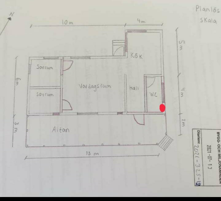

2 mindre sovrum som ansluter till ett större vardagsrum ca 40 kvm, i köket (andra änden av vardagsrummet) sitter en modernare lösning med spishäll med inbyggd fläkt (kolfilter). I badrummet sitter en PAX (fresh intellivent) som jag satt på låg kontinuerligt drift istället för bara vid fuktpåslag) brukar ha denna dörren öppen.

Det borde räcka med 3 friskluftsventiler när det bara är en fläkt för annars är det risk att sovrummen blir för lite ventilerade. Eller så får du ha en kontinuerlig fläkt även i köket.
Har du koll på hur mycket badrumsfläkten blåser ut i förhållande till rekommenderade luftflöden för badrum, hela bostadens storlek och antal personer i bostaden?

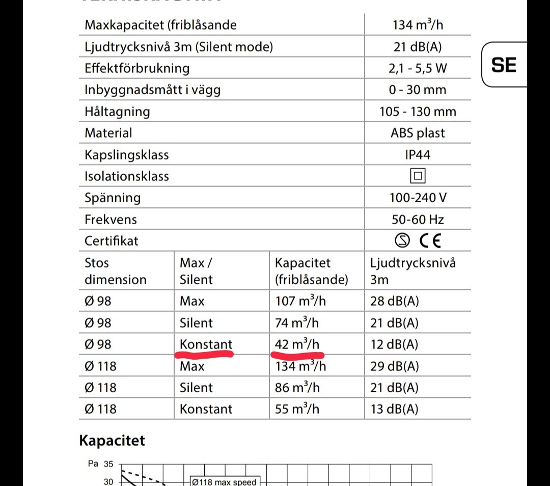

Hej igen! Bifogar en enkel bild på planlösningen där den röda pricken är vart pax-fläkten sitter.
Har jag tolkat manualen rätt så borde det ge en siffra på ca 42m3/h. Går ju dock att sätta på många olika hastigheter på konstant drift och har den på relativt låg.
Tack för hjälpen åter igen!

Okej, sista frågan då ..
Vart är optimalt att placera friskluftsventil i vardagsrummet?
Har markerat med grön färg vart det är tanken.
Blå färg- luftvärmepump som alltid är igång (modell nyare Mitsubishi)
Och tycker du det är en bra ide att köra kontinuerligt med frånluften i badrummet igång på låga varv (förutom vid fuktpåslag) 24/7 det var nämligen besiktningsmannen som sa detta.[bild]
