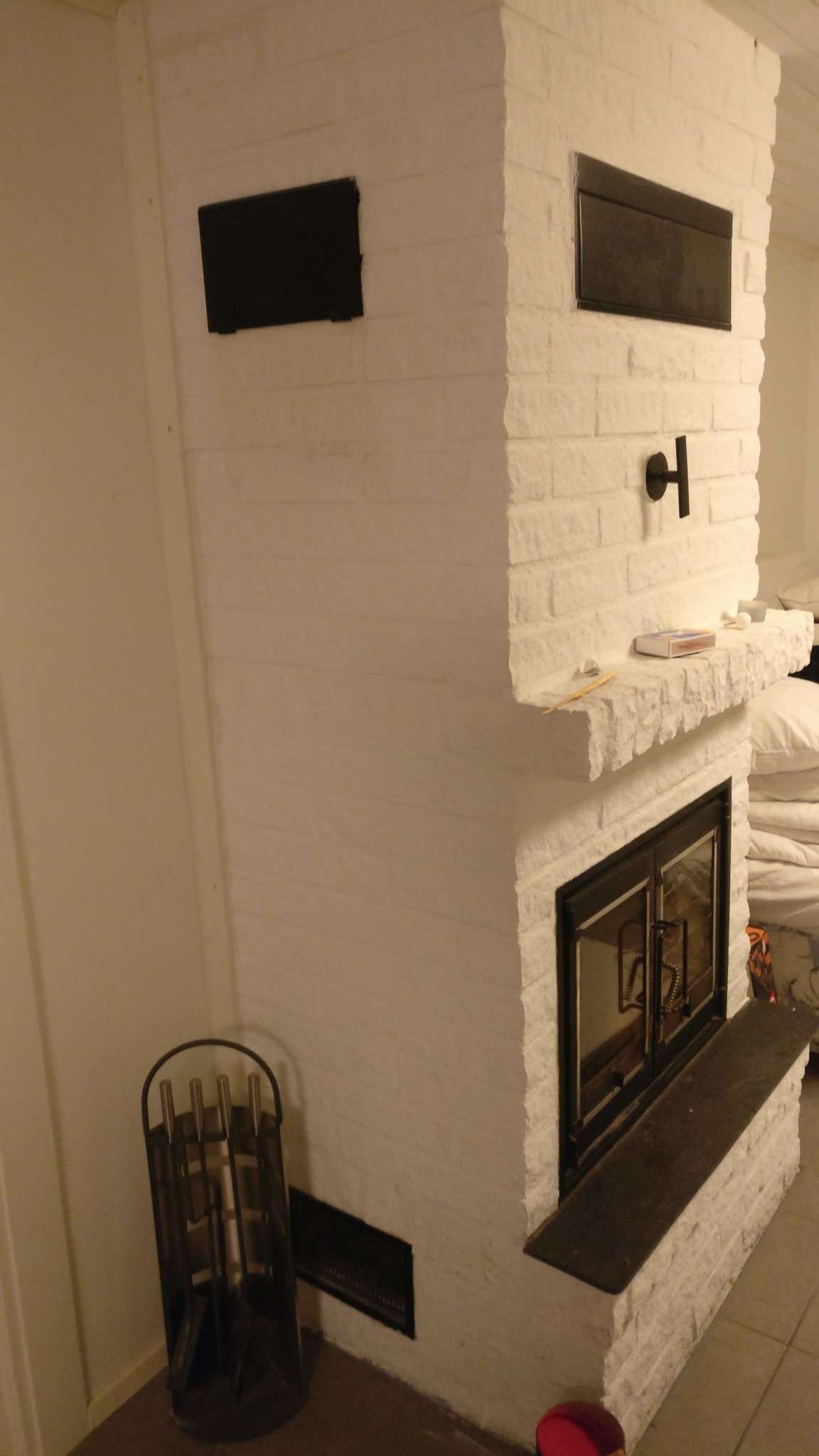

Vi har en braskamin i källaren där det finns en fläkt som blåser luft upp i rör runt skorstenen för uppvärmning för att sedan blåsas ut i rum på övriga våningar.
Det finns även ett spjäll för att vi ska kunna släppa in friskluft till fläkten, men vi har det aldrig öppet.

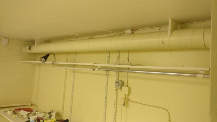

Nu är det så att vi vill renovera vår tvättstuga där det nu går ett 160mm spirorör för friskluften till brasspisfläkten.
Det hade nu underlättat väsentligt om vi skulle kunna skippa friskluftintaget till fläkten och ta bort spiroröret som går genom tvättstugan, men vet ej om det är ett måste att ha det.
Vad säger ni, är det ok att ta bort det helt och om inte, skulle man då kunna gå ner i diameter till 120mm?
Braskamin:
Vitmålad braskamin med luftfläkt och spjäll i källare, inklusive verktygsställ och luftintag.

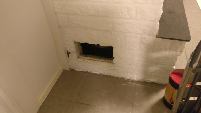

Luftintag botten:
Fläktens luftintag i källare med svart spjäll synligt genom rektangulärt hål i vitmålad vägg.

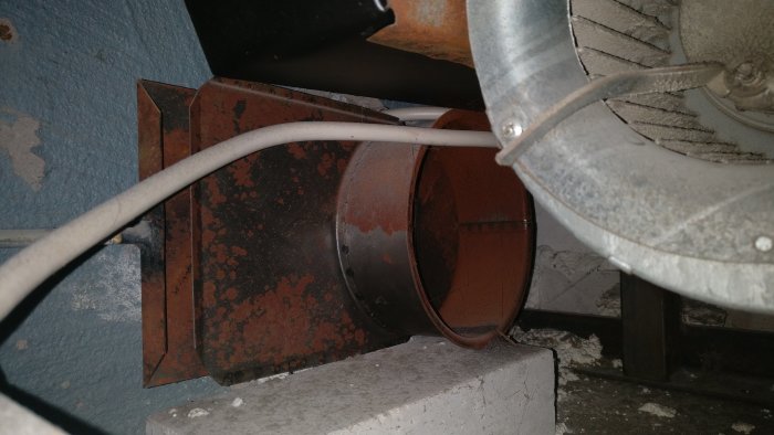

Fläkt med spjäll på vänster sida(foto taget genom luftintaget på bild ovan):
Fläkt inuti källare vid braskamin med damm och anslutna rör.
Spjäll öppet:
Utsikt genom luftintag visar ett spjäll och spirorör i en braskamininstallation.

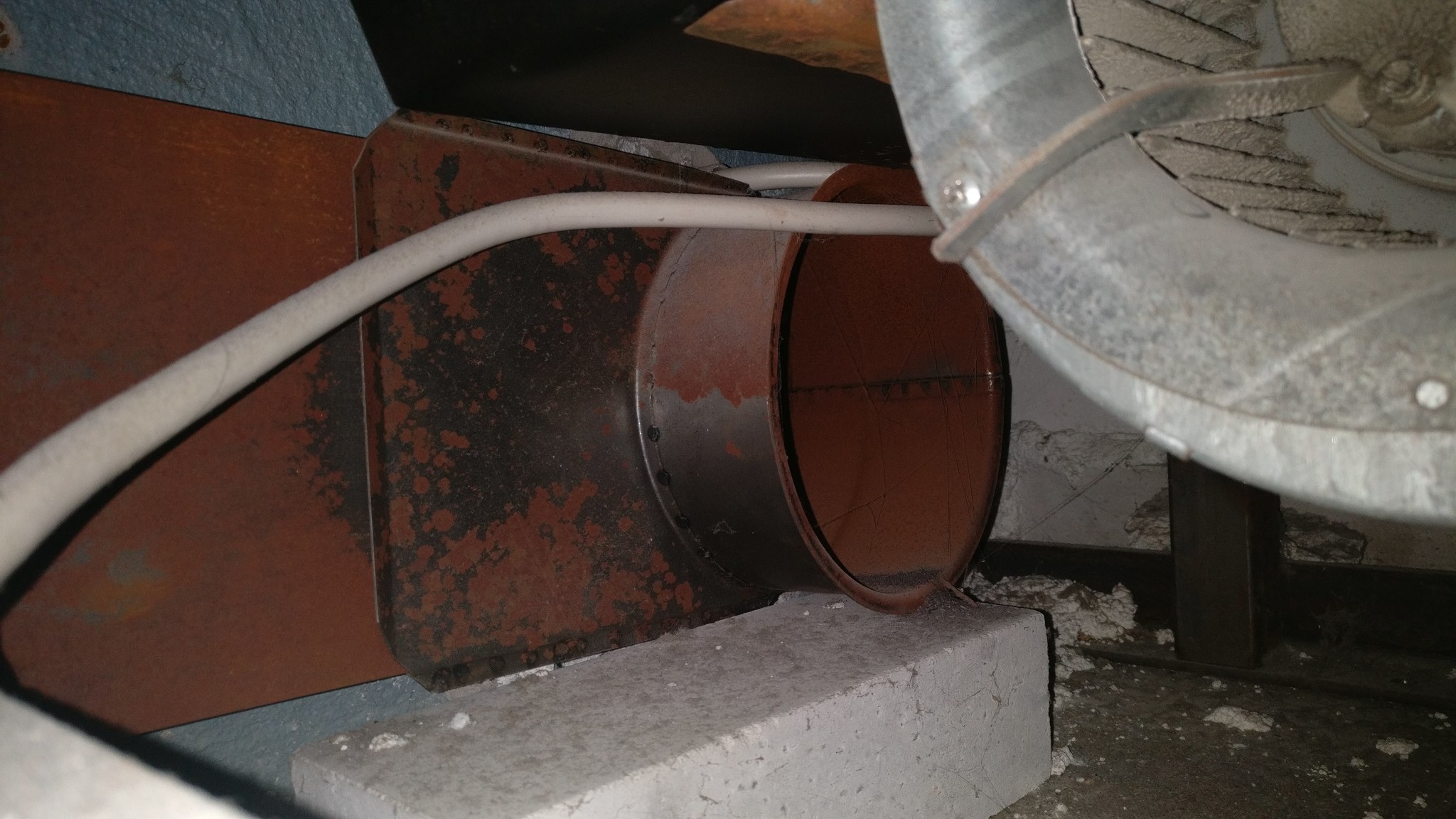

Spjäll stängt:
Rostigt spirorör i en källare kopplat till en braskaminsfläkt, med synliga fläktdelar och kablar.
Spirorör tvättstuga:
Beige spirorör för friskluft till braskaminsfläkt går genom en tvättstuga, med synliga rörkopplingar och stöd.
Spirorör för ventilation ovanför arbetsyta i en tvättstuga.

öppnar du friskluftsintaget är nog risken stor att det åtminstone blir rimfrost på röret. Det lär fungera bra utan.
