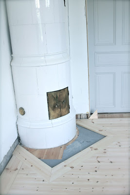

Fris runt kakelugn - vad kommer först, golvet eller frisen?
Skall lägga ett nytt furugolv ovanpå ett existerande golv. Plats finns flr kakelugn som skall installeras senare i år. När det nya golvet nu läggs, skall vi då lägga frisen runt hörnet för ugnen i samband med med golvläggningen (fris finns på samma plats för existerande golv) eller lägger man golvet först och sågar sedan ut frisen?

jag lade mitt köksgolv med fris, kring bänkar etc sågade och fräste jag spår i golvet före jag lade det, men på den kant i rummet där alla "ändar" skulle kapas så körde jag cirkelsågen och sen fräste på plats (har ingen sänksåg) - dock är det lite "läskigt" för gör man fel så blir ju inte bara en "planka" till skräp utan alla. Och nog lyckades jag såga fel på några andra, en planka förstörde först svärfar, sen skulle jag göra om den och sabbade den också, men tredje gången gillt, annars gick nästan alla andra bra... Men den sidan jag körde med cirkelsågen blev rätt, jag var jäkligt noga där!Nyfniken skrev:
Lägger till att det är trevligt du lägger med fris!
Men jag funderade också på att lägga ett tunnare golv ovanpå det gamla men det sägs det kan "knaka" mycket, att man ska lägga på andra ledden (vilket ofta ser konstigt ut då längderna ska ligga i samma riktning som rummet är långt så att säga) och det är svårt att rikta ett lite snett golv... så jag tog bort det gamla, kunde inspektera och fylla på isolering som bonus. Men med fris är det lite extrajobb eftersom frisen måste spikas i nåt, dvs få stöd underifrån, så jag fick på ett par ställen lägga ett "undergolv" mellan reglarna (det var gjort så tidigare, jag flyttade dock frisen lite då eldstad i köket inte finns kvar och skåpen flyttat på sig lite).
