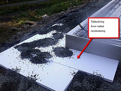

Jag och sambon var förbi vårt hus som håller på att byggas. I ett av hörnen på huset ser vi att det är ett litet lager grus men att det under gruset (väl synligt) ligger frigolit? Jag har aldrig sett synlig frigolit vid något hus jag har besökt. Dessutom så är det ett mellanrum mellan huset och nästa synliga frigolitbit. Det måste ju bli en sjö där när snön smälter. Ska det vara synliga eller nästan synliga frigolitbitar vid hus? Varför finns det frigolit?
Jag vill börja med att säga att jag är heltid grön på allt vad hus heter. Det här är kanske helt självklart för er men jag tycker det verkar konstigt.

Just vid hörnen av grundplattan är det väl vanligt att man isolelerar mot tjäle i norra Sverige.
För vid hörnen kan kylan tränga in från två håll, och det blir risk för tjäle under plattan.
Men rimligen bör väl isoleringen ligga ända in mot husgrunden?

Det bör dessutom ligga med fall utåt så att vattnet rinner åt rätt håll.
Tack för bilden! @KnockOnWood
Väldigt pedagogiskt, känns ännu konstigare nu att det är ett glapp mellan två bitar plus att det inte ligger enda in. Huset byggs i Jämtland.
Vi har besiktning nu i veckan så ska påtala det för besiktningskillen. Förhoppningsvis så blir det något som byggentrepenören får åtgärda.

Det enda jag kan tolka det som är att det var för besvärligt att såga/skära ut för stupröret nere i backen.
Men i så fall är det ju väldigt slappt av entreprenören.
