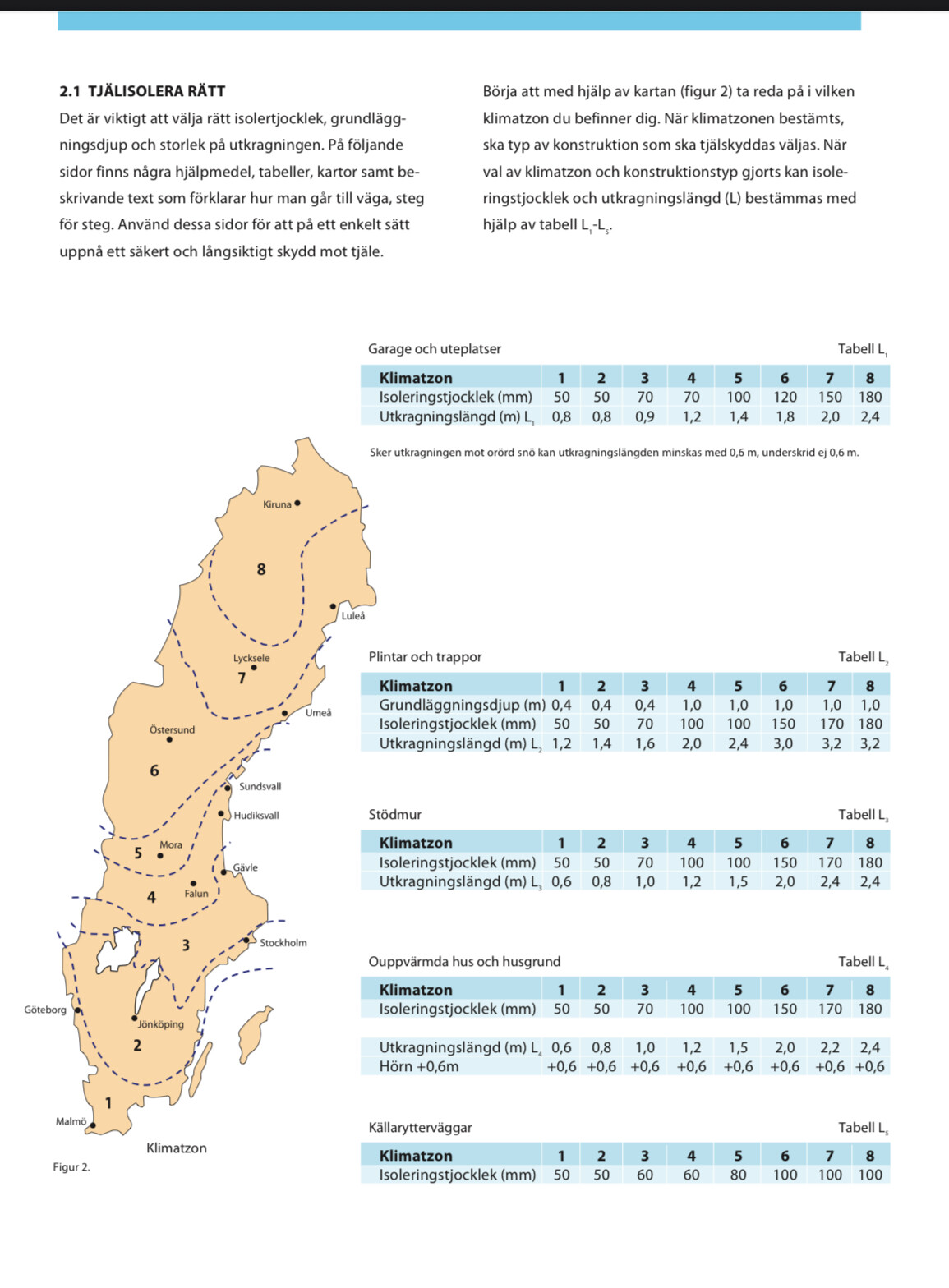

Det blir inte sämre på något sätt så gör som du tänkt och fått råd av lokala byggare!L Lillamyran skrev:Jo, jag ifrågasatte en byggare idag med anledning av ovan kommentarer men han skrattade å sa att visst det kan hålla men blir det tjäle i marken så kan växthuset bli snett några mm varje år och spruckna rutor efter det.
Känner andra som haft montörer till sina växthus som gör samma sak. Willabs montörer tex.
Tycker ändå det låter klokt. Vårt växthus isolerades det inte under, men det har en gjuten kantbalk runt om så om tjälen skjuter så lyfts hela rasket upp som en enhet. Sen är det väl inte plinten som ska isoleras utan marken under den. Ser ut som ett smidigt sätt att bygga en form på också.
Den vandrar med maskenMathiasS skrev:
Sen är det väl rötterna från odlingarna som kan sträcka sig ner mot frigoliten och att grönsakerna / tomater växten får i sig det
Helt rätt inte plinten utan marken runt- skyddar mot att det blir tjäle- alltså marken blir varmare runt plinten så att ingen skada sker.S Staffan-N skrev:
Tjälen kan ju skjuta upp markjärnen annars. När jag tänker på det kan det vara det som gjort att vi fick byta 3 kammarbrunn, en stor sten hade skjutits upp i brunnen och en annan gång hade tjälen rubbat avloppsrören. Och huset vårt det står upp men lutar mycket pga av sättningar och kanske tjälen (gammalt hus som inte ha isolerade plintar utan stora stenblock som de stöttas upp på. Och växthuset står bakom det så att säga. Avlopsbrunnen är på den sidan av huset också, fast en bra bit bort

Mycket mer isolering runt om så inte det fryser under helt enkelt.

Orsaken till att stenar klättrar vid tjäle är ett temperaturen varierar mellan topp och botten. Vatten smälter på toppen och rinner ned under botten där det kyls och fryser. Vatten expanderar dessutom när det fryser och trycker stenen uppåt. Sand och grus rinner ned under och processen fortsätter.F Freddedan skrev:
Med isolering händer inte detta. Du får inga stora temperaturskillnader mot ett material som inte leder värme/kyla.
Visst kan det finnas stenar djupare ned, men de klättrar inte om det inte fryser ända dit. Det är därför allting måste grävas ned till frostfritt djup. I Göteborg är det oftast inte mer än tre decimeter, men det gick förr mycket djupare - så reglerna säger mycket mer.
