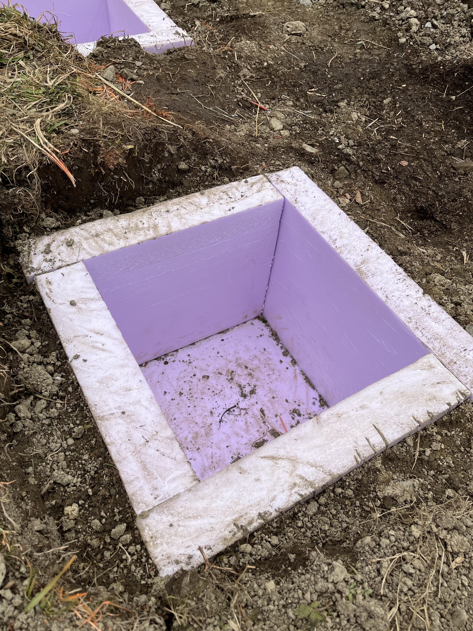

Om jag läser första inlägget rätt så pratas det om att montera kantelement och isolering och sedan gjuta en platta med betong i detta och sedan ställa ett växthus på det?
Ja typ så här och sedan ställa ner markjärnen och på med betong. Är det här xps? Och varför lila?
  • Lila isoleringsmaterial i marken, möjligen XPS, förberedd för markjärn och betong.
Sådana lådor under ett växthus är helt meningslösa. Växthusets golv förhindrar ju att frosten vandrar ned i marken.

Det är inte under växthuset utan där markjärnen ska fästas i betongen
Cellplasten i marken har väl ungefär lika stor hälsopåverkan som blomkrukor eller vattenkannor i plast?

Av ren nyfikenhet undrar jag vad dessa lådor ska vara bra för. Vill man isolera mot vinterkylan så lägger man väl ett lock av frigolit ovanpå, kylan kommer inte underifrån?
Slopa all isolering. Meningslös.

Det är så här alla byggare säger att de gör, en frigolitform för tjälen och sedan gjuter i den

Jo, jag ifrågasatte en byggare idag med anledning av ovan kommentarer men han skrattade å sa att visst det kan hålla men blir det tjäle i marken så kan växthuset bli snett några mm varje år och spruckna rutor efter det.
Känner andra som haft montörer till sina växthus som gör samma sak. Willabs montörer tex.
