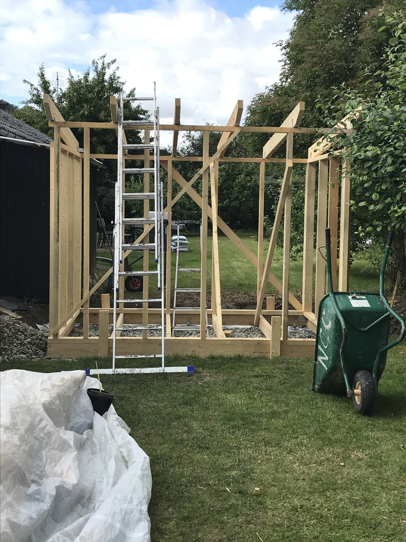

Håller just nu på att bygga en friggebod. Har fått upp stommen och ska nu köpa in material till väggar. Har fått tipset att sätta asfaboard men funderar på vindpapp då det går snabbare att montera och lite billigare. Finns det någon fördel med asfaboard som väger upp pris och tid. Tanken är att isolera friggeboden så att den kan hålla ca 10-15 grader på vintern, Boden är belägen i Lomma i södra Skåne = inte så kallt. Tänkte skippa plasten invändigt, kan det vara problematiskt?
Frågor:
1. asfaboard eller vindpapp
2. Plast eller ej invändigt?
Med vänlig hälsning, Peter

Har du råd och tid så sätt asfaboard. Det styvar upp stommen också, så du slipper diagonalstag. Använd inte vindpapp om du nu ska köra på det, utan vindväv, som är betydligt starkare.
Plats invändigt, ja absolut. Annars får du mögel i isoleringen.

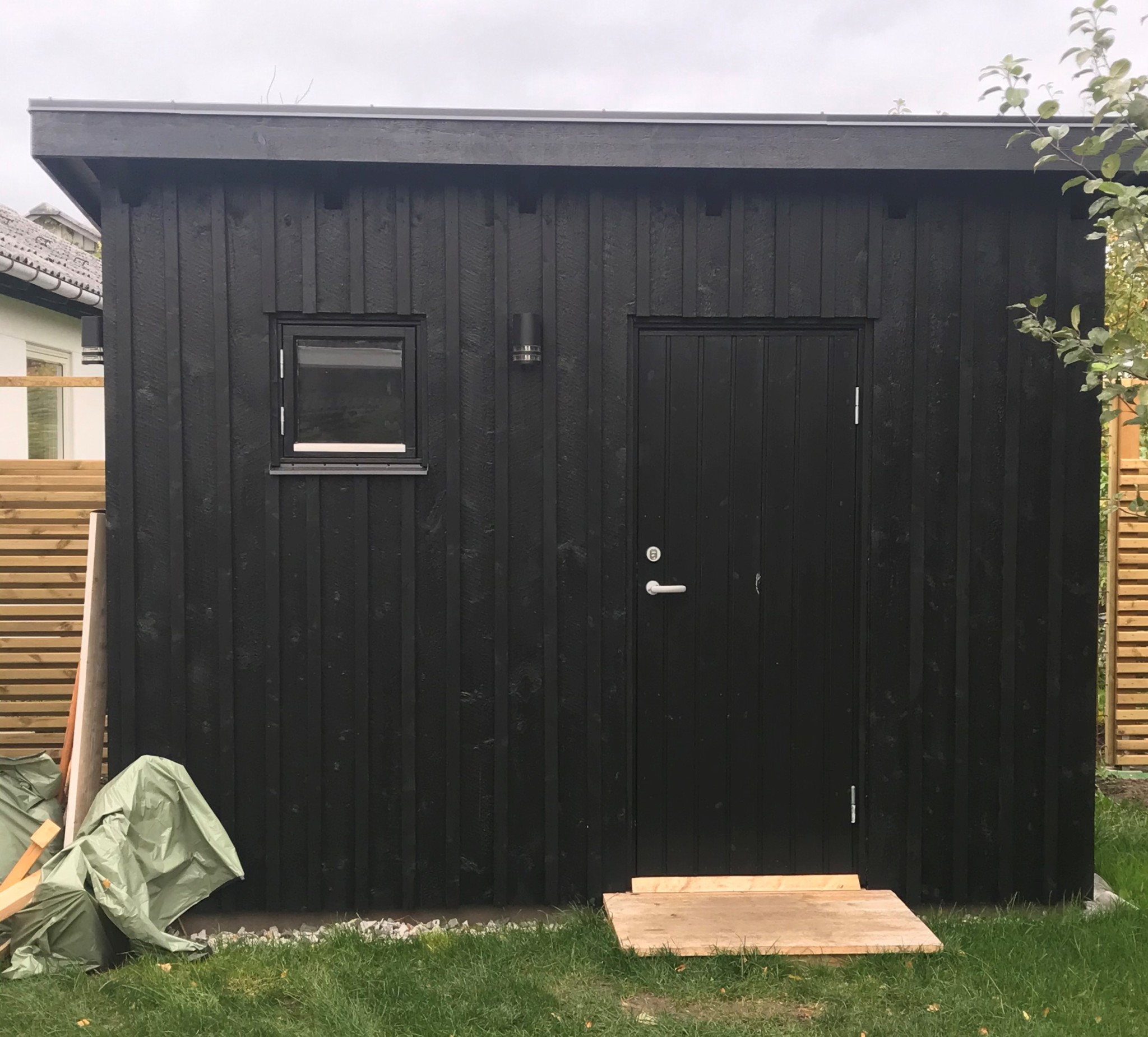

Efter en lång sommar så reser sig nu boden upp över mina ägor
Jag har läst ett flertal trådar kring ventilation för bod/friggebod men blir inte hel klok på vad jag ska stoppa in.
Boden har innermåtten ca 2x3m, har 145 isolering i tak och golv, 95mm i väggar. Vägg är uppbyggd på följande sätt utifrån med stående panel-asfaboard-95mm isolering-OSB alltså ingen plast. Jag tänker installera en radiator så jag kan hålla ca 10 grader. Ske det nu vara en ventil högt eller två ventiler där den ena placeras bakom radiatorn? Har det någon betydelse om vart en radiator placeras i ett sådant litet utrymme?
