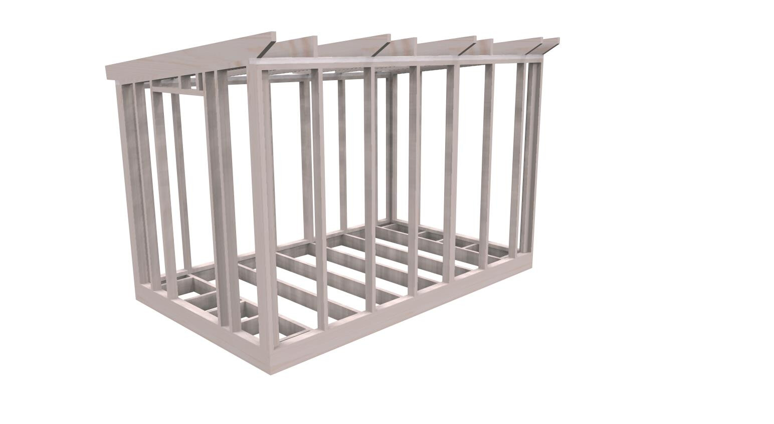

Har rest upp friggebod funkis 4000x2500 från byggstommar.se
https://byggbutikenonline.byggstommar.se/produkt/frf64000_b2500/
Om ni ser på bilder så är varannan kortare takåsar. Alla är ju på cc 60 förutom på slutet där det blir två långa med kort avstånd.
Men själv utsprånget blir ju dock på varannan takås. Vilket blir lite strul när man ska börja lägga råspontluckor och varannan takås är kort. Då hänger ju två brädor i luften vid den takåsen.
Har någon av er rutinerade en tanke vad man kan göra och vad syftet är med detta?

Det handlar väl om att man byggt "takstolarna" med cc 1200, och eftersom det inte går jämt ut så blir det kortare mellan dom på slutetF FilipHe skrev:Hej!
[länk]
Oklart varför man dessutom lagt extrareglar på cc 600 mellan dock, cc 1200 bör räcka o man inte har väldigt tunnt tak ?
Råspontluckor bör vara anpassade till cc 1200 och inte hamna i luften...
