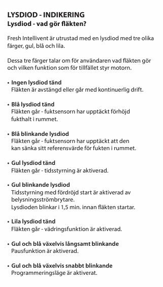

Leta upp en manual och kika. Troligtvis är den inte inställd så som du önskar.
Gul diod verkar indikera att den är inställd på tidsstyrning. Blå diod bör det vara om du vill ha fuktstyrning.
Manualtext som förklarar fläktens lysdiod-indikering inklusive färgerna gul, blå, blå blinkande, gul blinkande, lila, alternativt gul och blå växelvis blinkande.
Taget från första bästa manualen jag hittade:
https://fresh.se/Image/GetDocument/sv/288/008630-c_manual_intellivent_nordic.pdf

Ja, gul diod kommer när jag klickar på strömbrytaren. Då brukar den börja snurra tidsbestämt. Duschar jag så lyser den blått men fläkten drar inte igång. Så mitt problem är bara att fläkten inte snurrar längre
