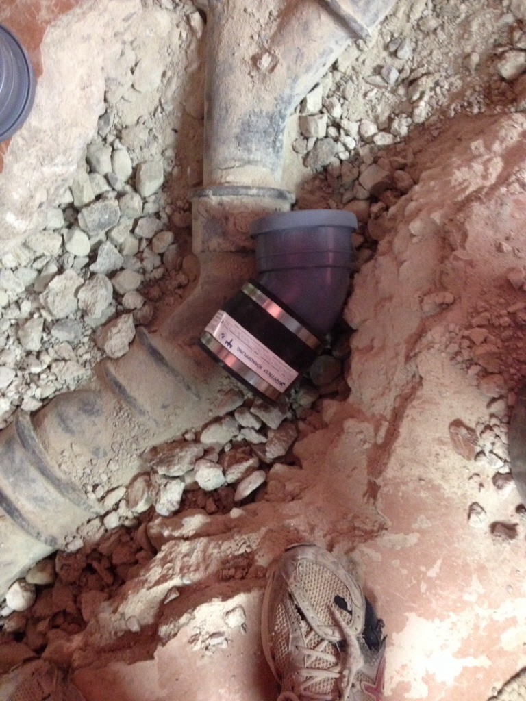

Är denna kopplingen ok? Får svårt att få till det annars.

Inga problem!
Du är en pärla krilleman! Lär återkomma med frågor
Tänk på att den där kopplingen ska sitta på en slätända.
Får du en tillräckligt lång bit som är rak om du kapar där?
Jag skulle kapat på andra sidan om böjen och gått med den grövre dimensionen så långt jag kan.
Fredrik
Ja det blev väldigt bra om jag får säga det själv. Har ett rensrör i närheten ifall det skulle behövas någon gång
Krilleman
Inga problem att kapa på 110mm röret, finns säkert 6cm rakrör i 45º böjen att koppla på!
