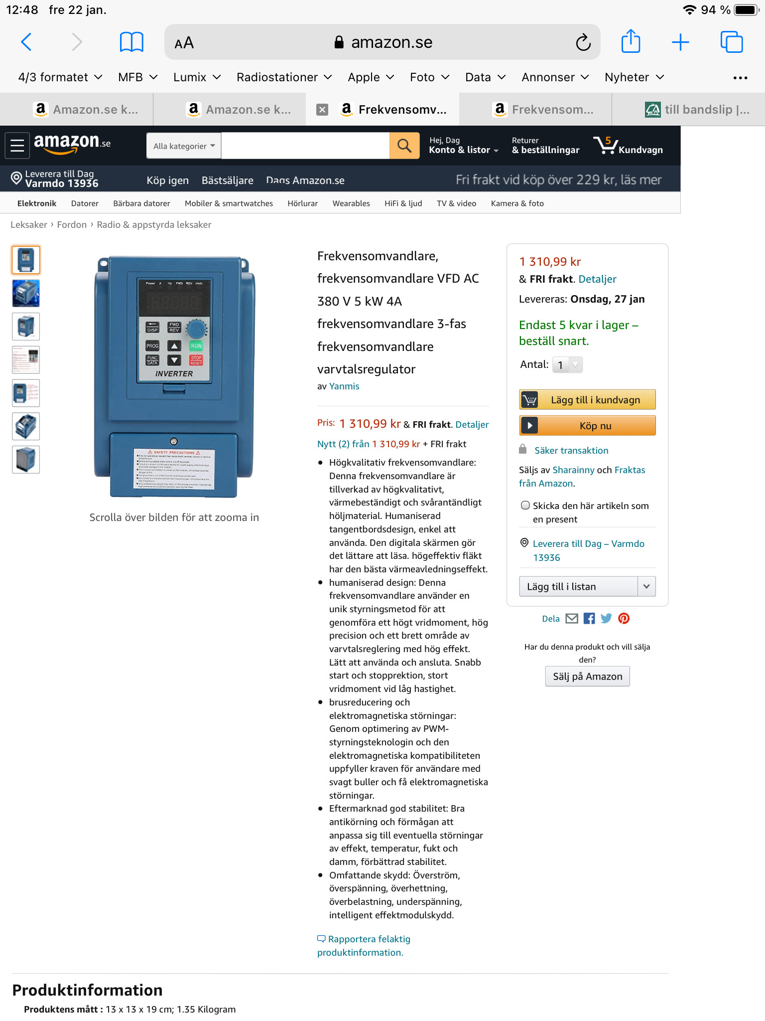

Intressant med alla svar. Men jag blir inte mycket klokare.
Den jag hade tänkt beställa i morse som hade dubblat priset över natten är på 4kw 12A.
Företaget har också en lite kraftigare men några hundra billigare på 5kw men bara 4A .
Kan dom siffrorna stämma? För mig borde den senare klara mer än 4A. Så jag får inte ihop det riktigt!

Nej, det kan inte stämma!stigen skrev:

Amazon:s annonstexter är inte direkt förtroendeingivande!
En 4kW VFD om man tolkar det bokstavligt borde betyda 5,8A per fas vid trefas inkoppling.V vectrex skrev:
I praktiken så är en 4kW VFD gjord för att köra en induktionsmotor på 4kW. En sådan motor är tillverkad för att kunna leverera 4kW vrideffekt på motoraxeln. Med förluster i järnkärna, friktion och fläkt så drar en sådan ca 4,7kW vid full last. Dessutom är de flesta 3-fas induktionsmotorer något överdimensionerade och klarar ytterligare lite högre last.
Utöver detta så blir det även några procents förluster i VFD:n så ett strömuttag på 7,5A per fas vid full-last på en 4kW motor är rimligt.
