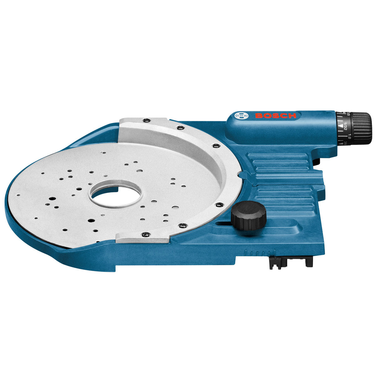

FSN-VEL är till för att sammankoppla två skenor för längre arbetslängd.
Den nya fräsadaptern heter FSN-OFA men den hittar du inte på Boschs sidor eftersom den inte är släppt ännu. Toolstop har en bra bild på den:
Den skall vara kompatibel med Festools skenor så om du vill skaffa en Festool produkt senare så kan du köra GMF 1600 på dessa skenor också.
Ok, det var så den såg ut.. Men måste man skruva fast den i basen för att kunna använda den? Det känns lite jobbigare än att sätta den på anhållets styrpinnar, men såklart smidigare när den väl sitter på plats!
Ja då är det ju inte direkt så jobbigt.. Några sekunder kanske man kan lägga på montage av den adaptern.
Den adaptern är väl förresten inte kompatibel med makitas skenor på det viset den gamla är?
Men å andra sidan så kanske det är bättre att satsa på en ny.
Den släpps i september även i Tyskland.
