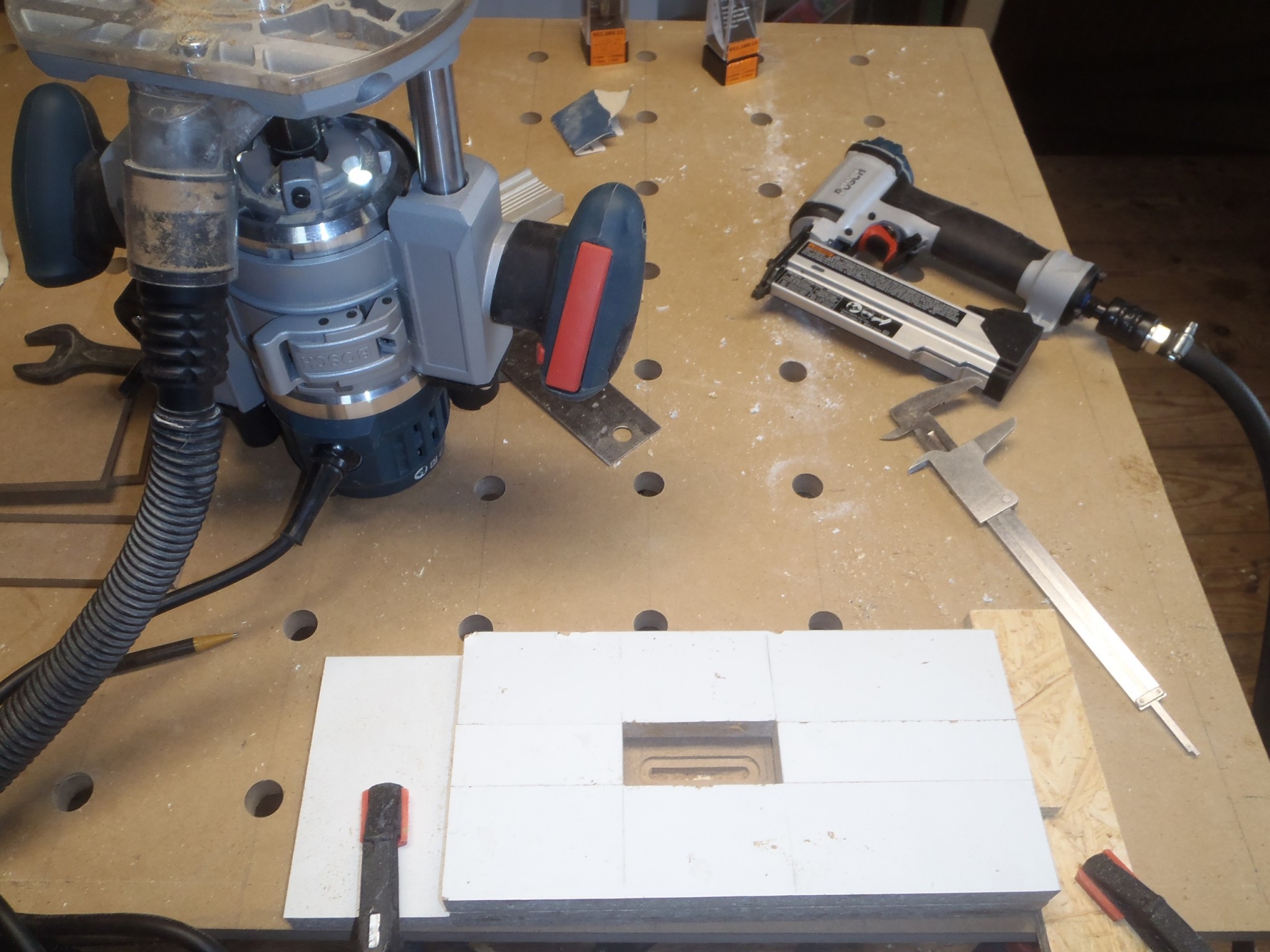

Jag håller på med sådana spår jag menar, ska se om jag hinner göra ett färdigt i morgon och lägga upp en bild.
Jag tycker det blir så stökigt med skena och små bitar. Jag har gjort det några gånger och då har jag skruvat fast skenan och anhåll för att låsa biten i golvet för att få grejorna att ligga still så att jag hamnar i ungefär samma läge vid byte av stål. Större bitar fungerar fungerar bra med skena och tvingar.
Jag kör precis som du säger i flera steg så egentligen så är det inget större problem med att byta stål men tycker bara att det skulle vara smidigt att slippa göra det. Jag trodde i min enfald att någon hade stål som CMTs i en massa olika storlekar, så jag får fortsätta byta stål

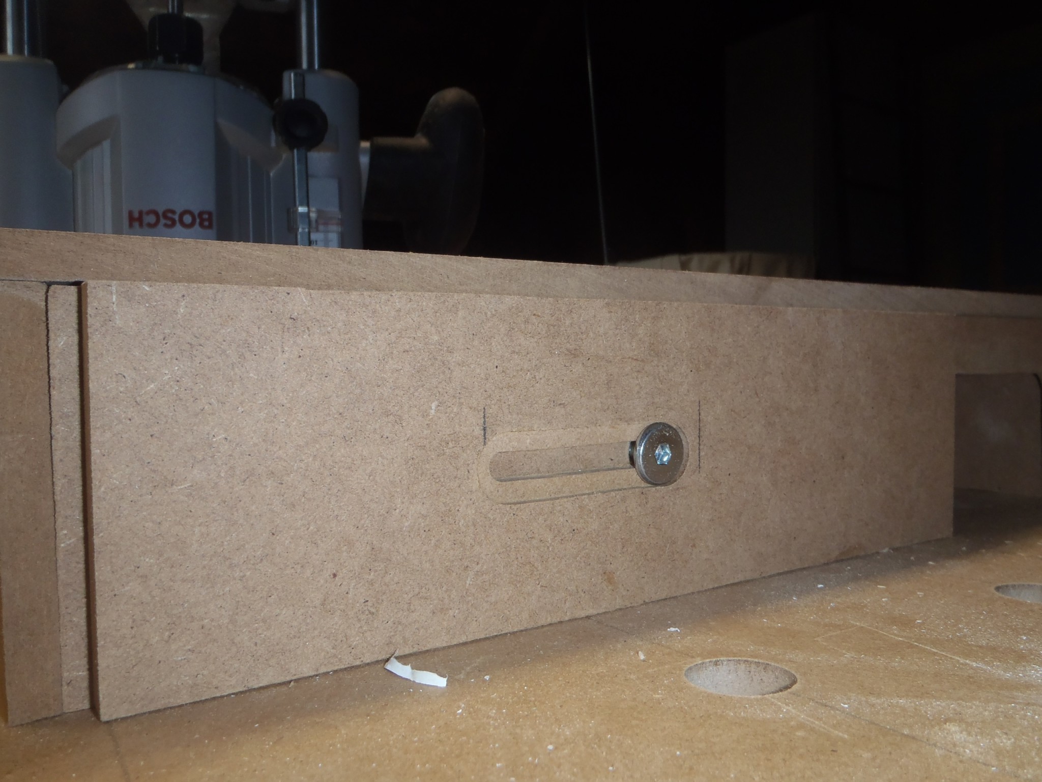

Jag gjorde som hastigast ett par bitar idag. Näste ihop denna
Körde sedan detta spår
