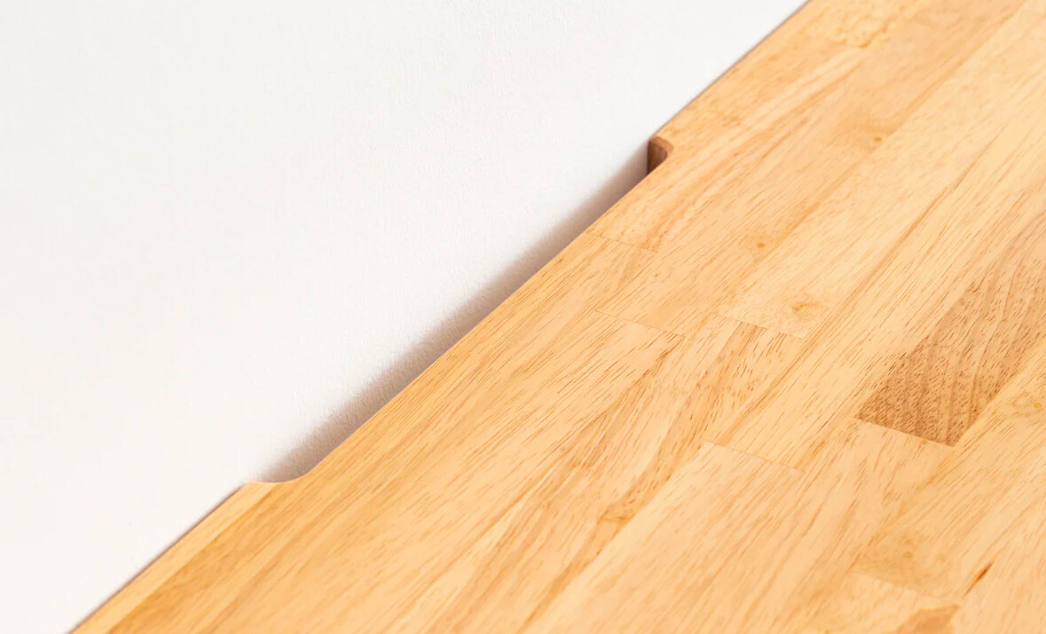

Hoppas detta passar på forumet. Ska bygga ett skrivbord och vill ha ett så diskret sätt som möjligt att leda ned kablarna. Tanken är att komma över en fräs och göra något liknande som på bilden. Har ni som kan rekommendationer på ett frässtål och tillvägagångssätt? Det blir en skiva i stavlimmad furu. Spåret kanske ska bli något ”djupare”, för att få ned kablar.

Cirkelsåg med anhåll är bättre an sticksåg. Har gjort samma sak.
Vanlig pinnfräs av lämplig diameter, kör mot linjal och ändstopp för att köra lika långt varje gång. Avlägsna så mycket som möjligt med såg innan.
Eller så sågar du två stoppsnitt i ändarna, ritar ut djupet du vill ha och hugger ut uttaget med stämjärn, skulle jag göra. Behöver ändarna vara rundade kan du borra ur dem först. Eller snida dem med valfritt järn.

Är det oftast lämpligt att ta bort så mycket material man kan innan man fräser? I mitt huvud såg jag framför mig att jag bara tvingar fast stopp och kör in fräsen på ena kortsidan, kör längst med hålets långsida och sen ned och ut på andra kortsidan. Detta är då ett antagande från någon som aldrig kört fräs innan. Så kan förstå om det är helt fel 😂P Pettman skrev:Vanlig pinnfräs av lämplig diameter, kör mot linjal och ändstopp för att köra lika långt varje gång. Avlägsna så mycket som möjligt med såg innan.

Handöverfräs är rätt metod om man vill ha bra finish.
Pinnfräs på 8-12mm är nog lagom, kläm dit stop runt om så blir det mycket enkelt. Ta lite i taget så behöver du inte såga ur innan.
Tycker glipa är bättre/snyggaee än hål. Får plats mer sladd och är enklare. Ett hål blir snart trångt när kontakter alltid måste passera befintliga sladdar.

Vad gäller fräsningen så ta lite i taget. Du behöver inte ta bort material i förväg men det spar stålet och tid. Testa på lite spillvirke innan du kör skivan.
Snyggast blir det om du dessutom har ett frässtål som rundar av kanterna. Tänk på att radien då måste funka för båda stålen.

Ett alternativ är att först borra två "halvhål' för att skapa urtagets båda avrundade ändar. Sedan såga rakt med hjälp av t.ex. sticksåg. Avsluta med sandpapper. Detta alternativ hade jag nog gjort även om jag har fräs.

Sticksåg, cirkelsåg, stämjärn...?!? Det där uttaget är som gjort för att fräsas, ingen av de andra föreslagna metoderna kommer ge i närheten av samma resultat lika enkelt som som en fräsning.
Köp en fräs o börja träna lite, fräsen är den snickerimaskin jag anser vara mest allround o det här är ett lämpligt projekt att bekanta sig med den.

En kantfräs gör jobbet enklare https://cuttingtools.se/products/kantfraes-95mm-x-254mm-8mm-skaft
Fungerar som en kopierfräs. I ts fall fungerar tex en rak bräda som spänns fast på önskat avstånd.
