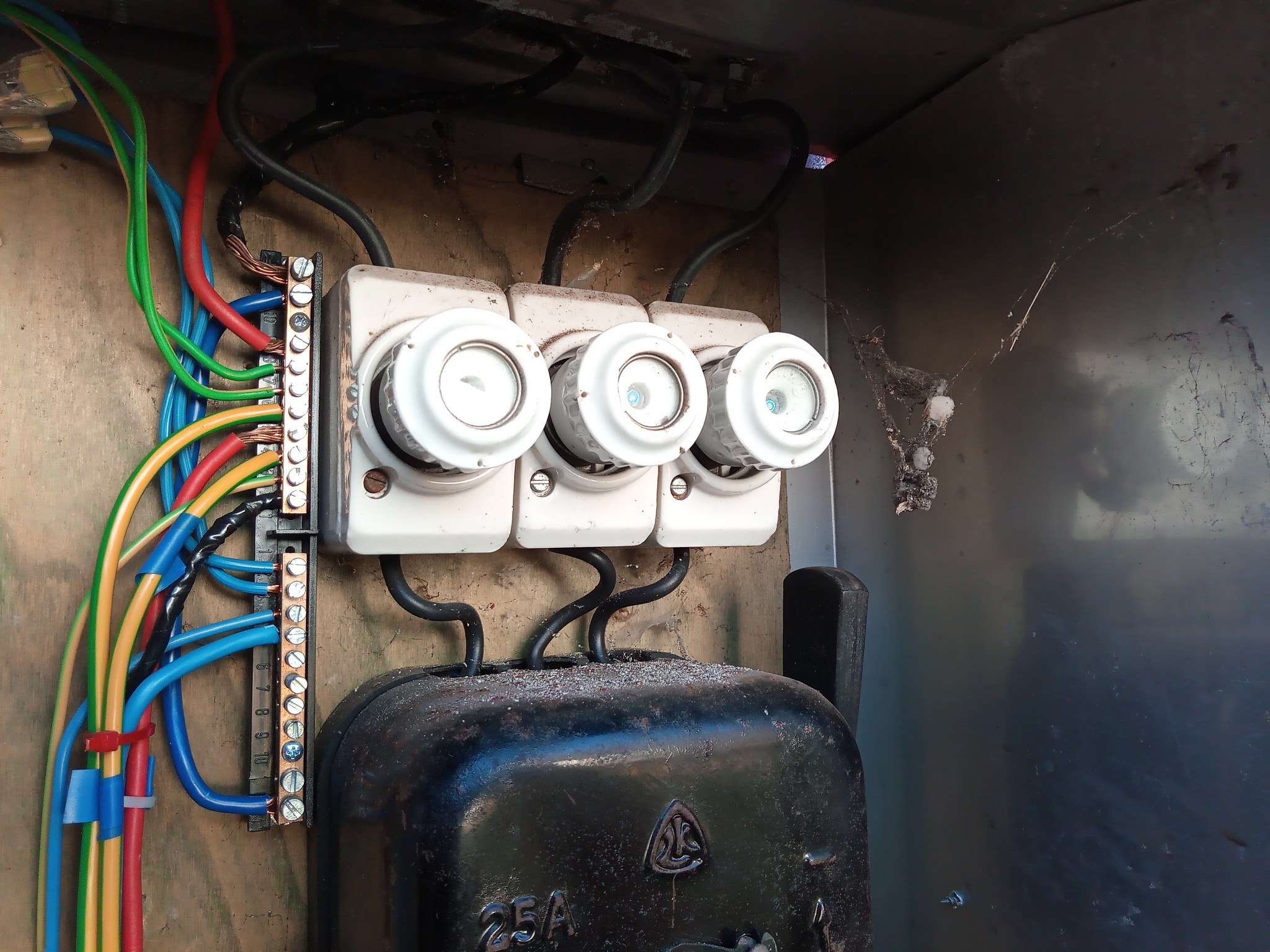

Det lät lite mysko från mitt elskåp, efter lite lyssnande var det en av säkringarna (20A) på inkommande som lät. Skruvade ur (den varma!) säkringen och mycket riktigt var det bränt i passdelen. Säkringen sitter innan huvudbrytaren och innan elmätaren. Måste man tillkalla elektriker? Har ett verktyg (i plast...) liggande någonstans, dags att köpa gummihandskar?
Satt in en säkring med lite mindre sot på och skruvade i hårt.

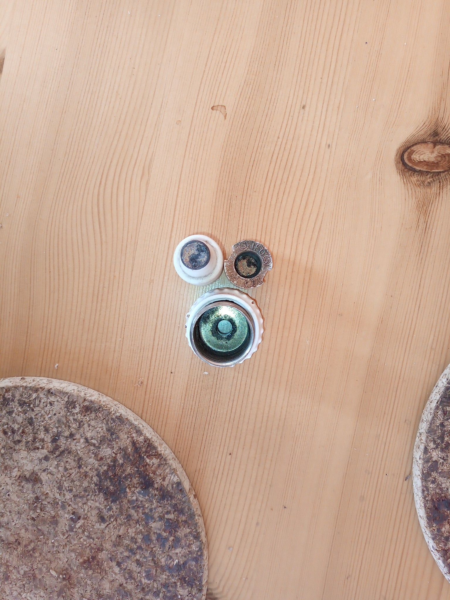

Har det fräst länge kan du behöva göra något. Lättast att avgöra är om du skruvar ur säkringen och lägger upp en bild på botten.
Ja, jag måste byta passdel.
Då är det bara att byta. Se till att den nya blir ordentligt bottendragen.
Och handskar behövs inte. Problemet är inte spänningen, utan att kortslutningsströmmen är elak (risk för ljusbåge). Det skall dock mycket till för att man skall lyckas åstadkomma en farlig situation om man bara byter passdel med locket på. (Ja, kortslut inte mellan säkringsgängan och skenan, men det är ju ganska svårt att få till det med om man tänker efter lite före.)

Skadar inte att kolla i propphuven också om det varit onormalt varmt och glapp i andra änden.
Müssli och 1 till
Bra tänkt, bör nog byta den också. Antar att en modern huv passar till antik porslinshållare?
Japp. Bara det är rätt gänga (alltså rätt storlek) så är det inga skillnader.
Och är det fel så är det "tokfel". Går inte att ta miste.

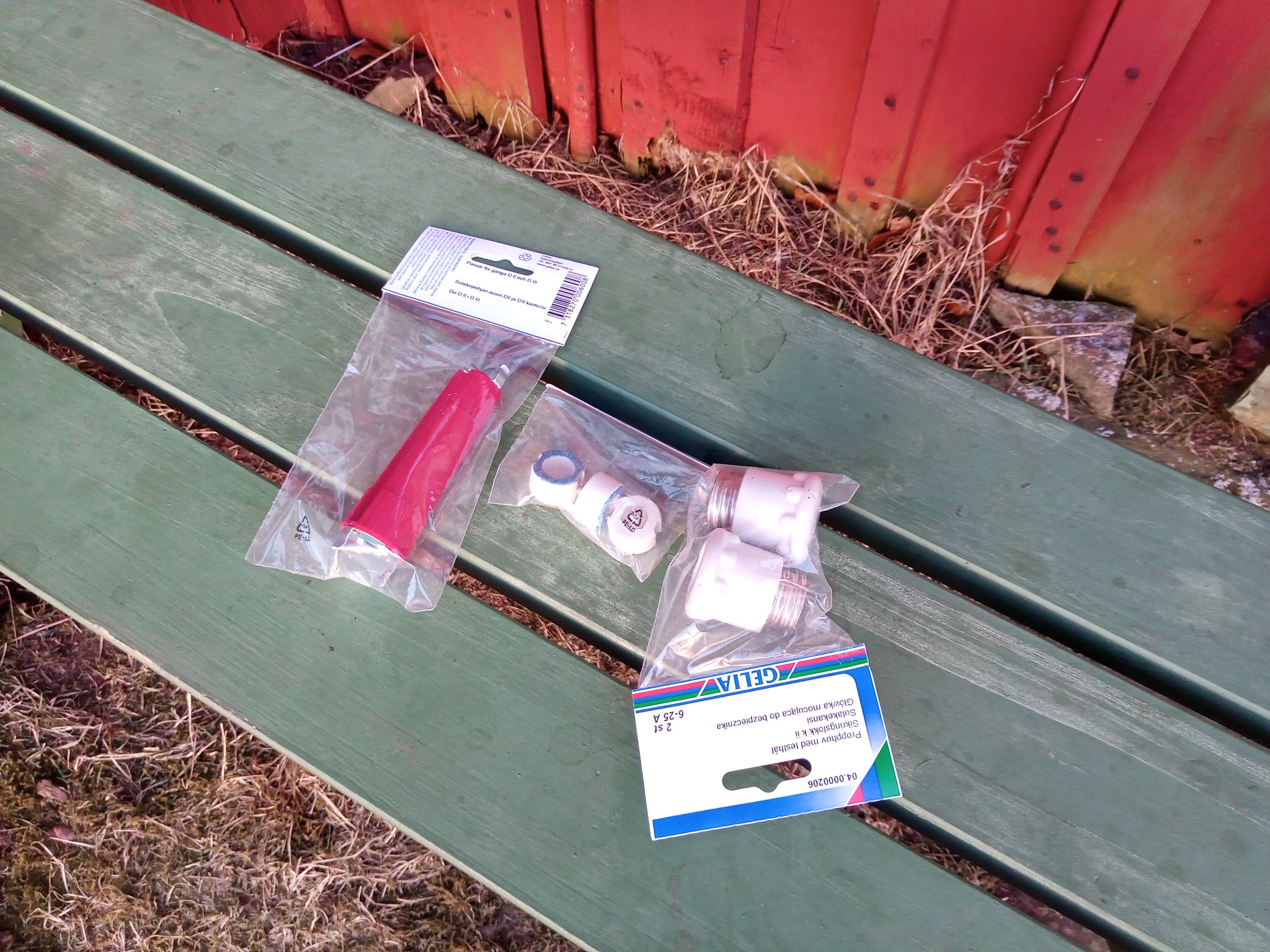

En tur till Jula.
En äldre modell vit porslinsbrytare och dess förpackning på en grön bänk mot bakgrund av ett rött staket.
Äldre modell av brytare och porslin.
Tre äldre porslinsbrytare monterade på en vägg med synliga anslutna ledningar och en 25A säkerhetsbrytare.
Allt tog ca 30s, förutom när jag tappade den gamla passdelen i hållaren, vilket tog 10 min att pilla ut. Motstod frestelsen att använda fingrarna.
Bytte allt.

Bra jobbat! Rätt delar utbytta! Se till att dra åt säkringarna ordentligt nu.
Jag har sett betydligt värre!
