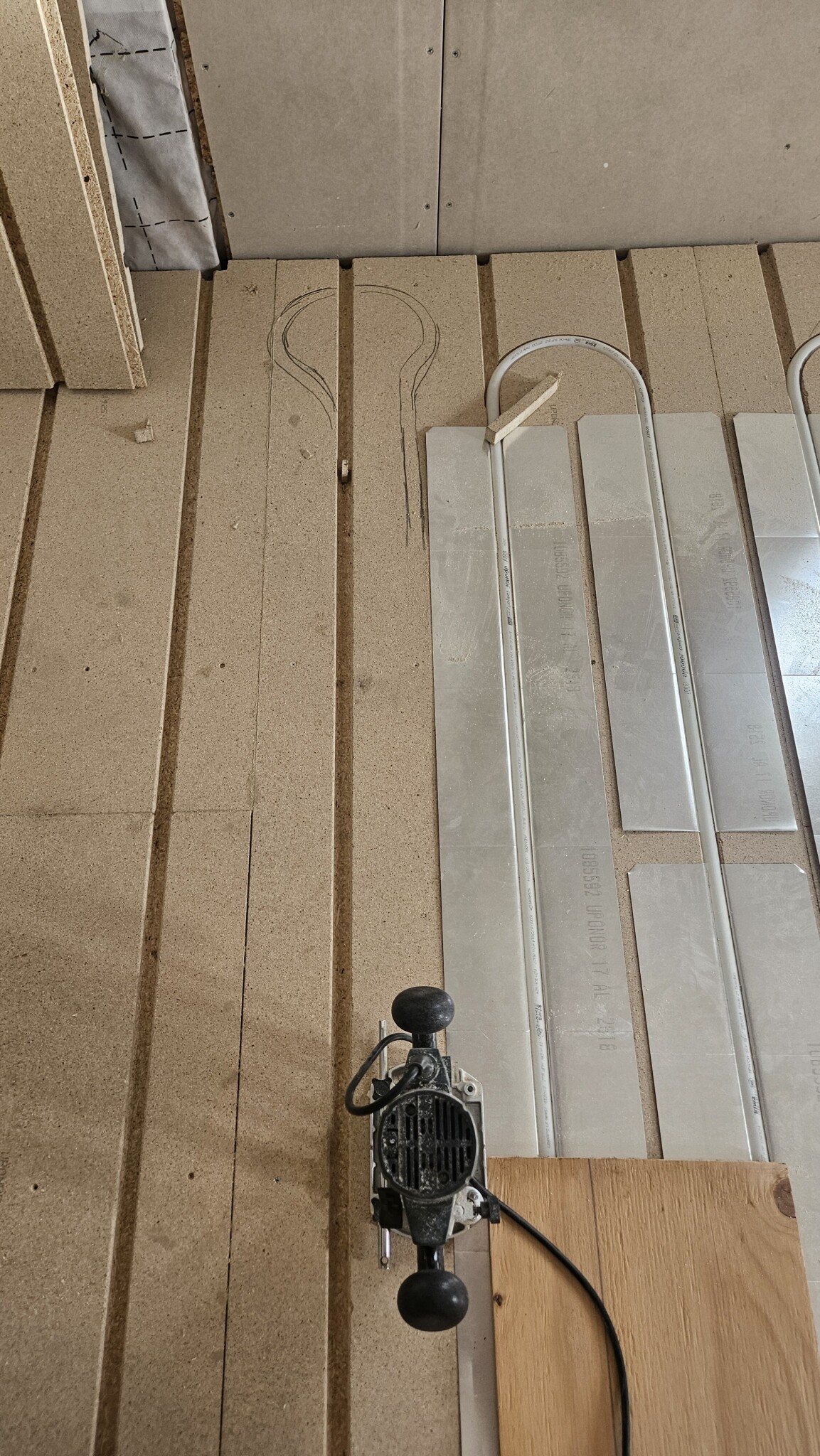

Hej, för att slingan ska gå jämnt ut i slutet av spåret krävs att jag är tvungen att fräsa ut ett extra spår i skivan. Är det ok?
Vet att jag kommer förlora en del av bärigheten, men är det ok annars?
Har ritat på spånskivan i bilden hur jag tänker mig vändningen kommer se ut.
Kommer bli cc 100mm mellan rören, men annars är standard 200mm för Uponors rör.
Spånskiva med frästa spår och ritad kontur för rördragning, samt verktyg för fräsning.
Så nära väggen gör inget. Om du inte ska ställa flera hundra kilo direkt utmed väggen.
