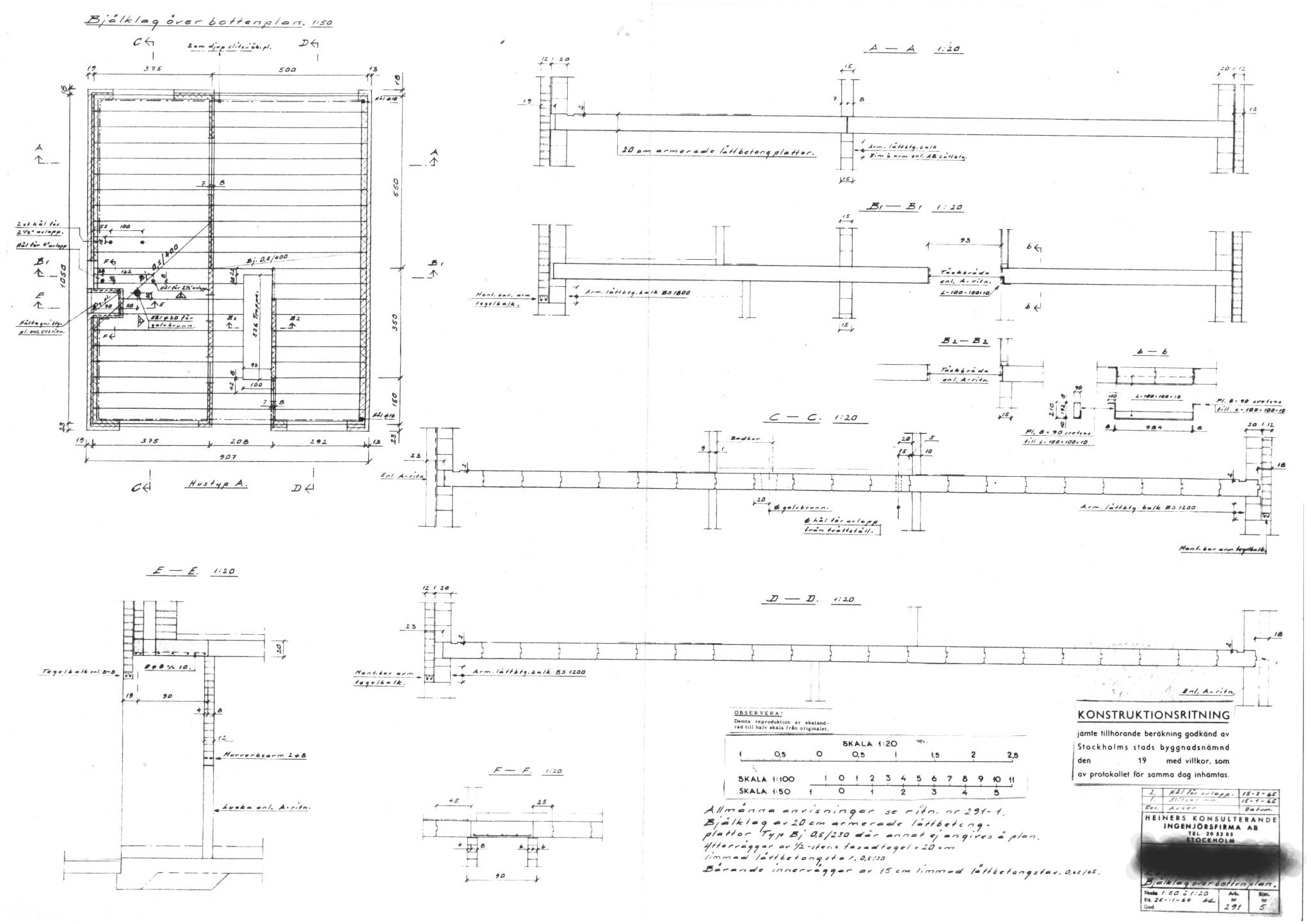

Konstruktionsritningen för mellanbjälklaget ser ut som följer:

Armeringen ligger både i över- och nederkant men jag har fattat det så att den i nederkant är den som tar mest last. Har borrat några hål genom balkarna för 125 mm ventilationsrör så det går att titta var de ligger. Jag har också kapat ett par när jag spårade in ett rör för TVn på nedervåningen. Numera är jag väldigt försiktig med vad jag kapar och gör inte mer än ett större hål per balk. Helst inga.

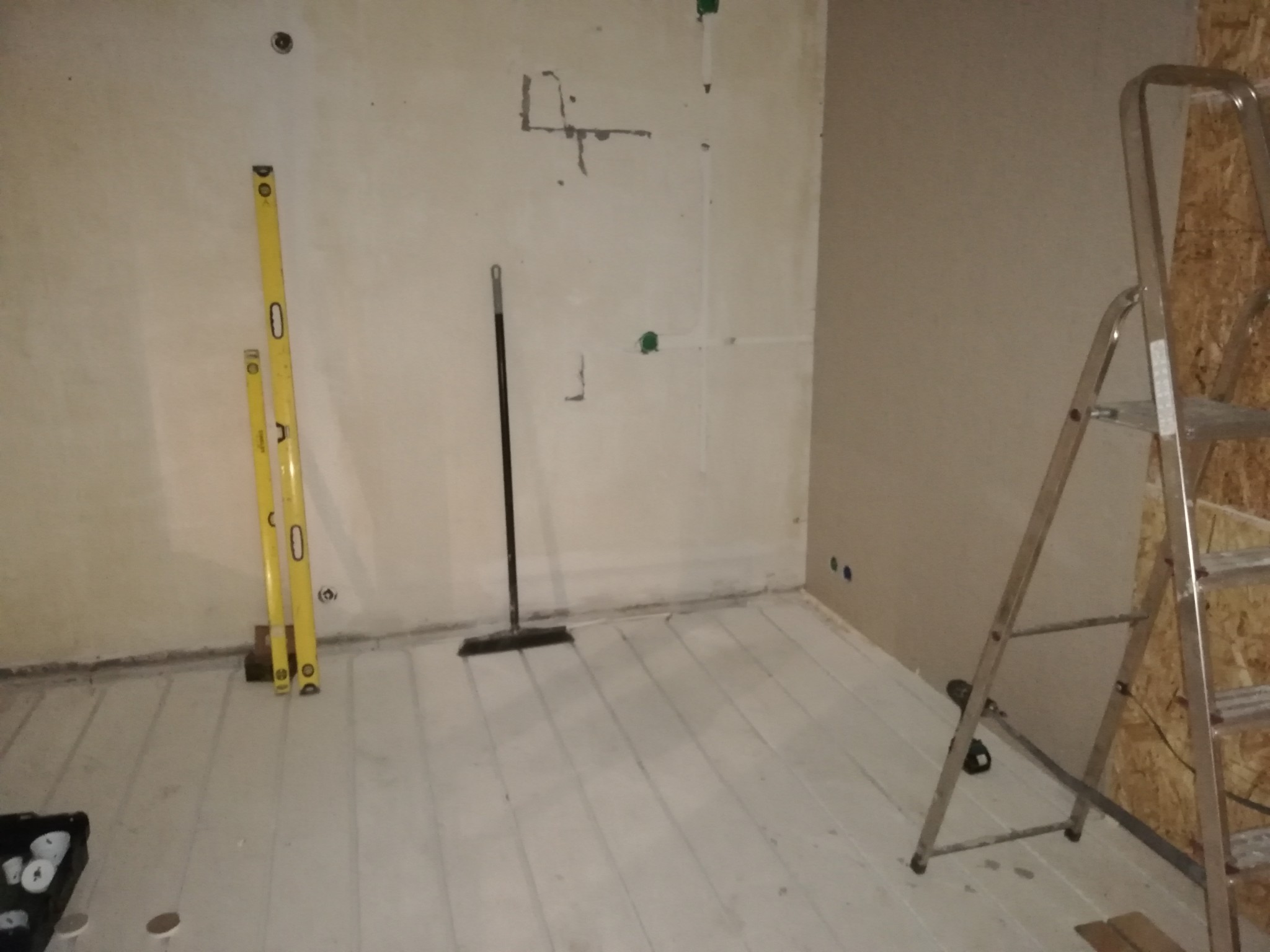

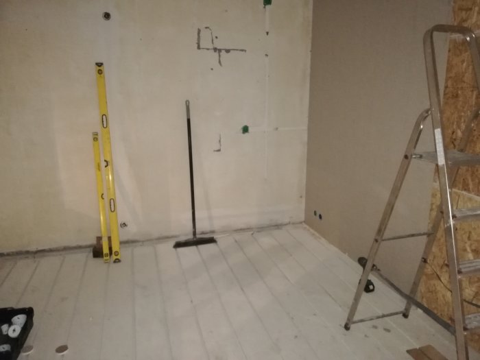

Hur som så är två spår provfrästa. Jag fick inte till djupinställningen av någon anledning så spåren är lite grunda. Det räcker dock för att konstatera att de är lite för smala, slangen går inte ner ordentligt. Jag ska testa igen nästa vecka när jag har köpt en 18 mm notfräs, då kommer snickaren förbi med en plåt också av rätt sort.

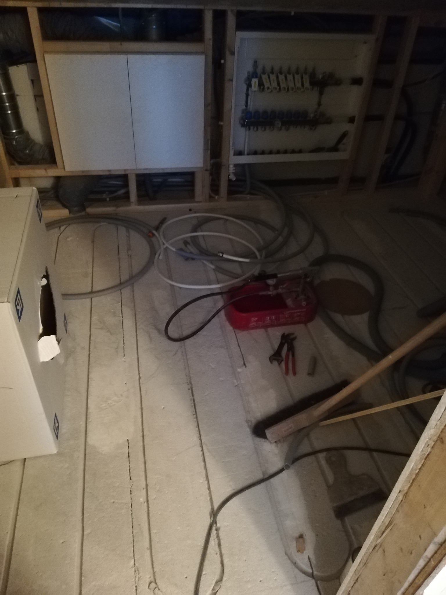

Det funkade utmärkt att fräsa spår i lättbetongen. Om det ramlar ner i huvudet på oss återstår att se men jag tror knappast att det kommer hända. På ett ställe kom vi ner till armeringsjärnen men istället för att klippa dem gör vi ett litet avbrott i värmeplåtarna just där samt ett litet hål i gipset som ska läggas på innan golvet för att klara av den lilla puckeln som blir i slangen. Första två rummen är lagda och provtryckta, ska provtrycka badrummet ikväll så att de kan gjuta första lagret imorgon. Där fräste vi inte utan la armeringsnät 8 mm i botten istället för att det var så ojämnt och för att vi ändå var tvungna att bygga upp för golvbrunnen. Det var så många hål genom bjälklaget där att det kändes bra att få en sammanhållen kaka som fördelar vikten över alla balkarna.

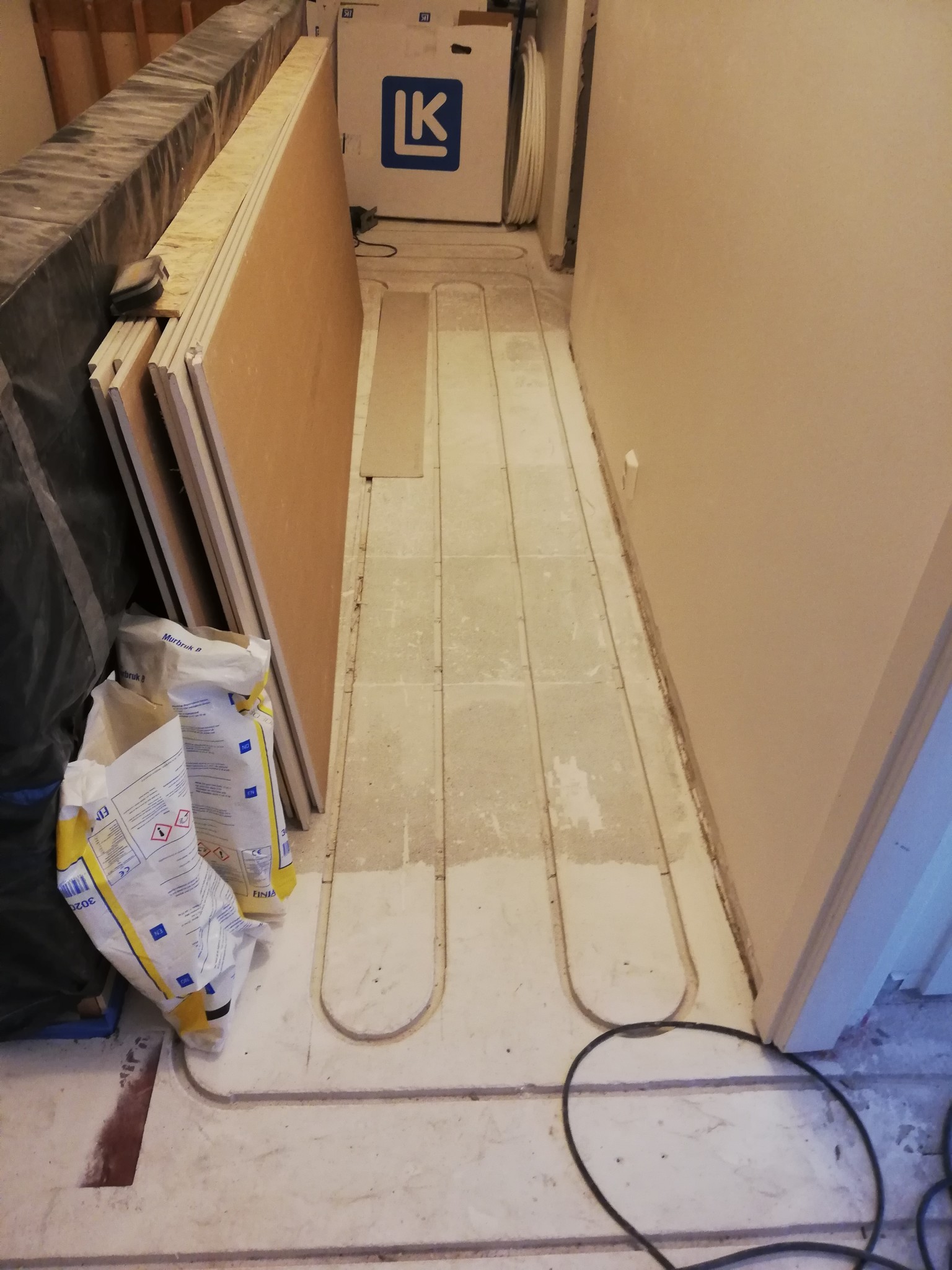

Biltemas överhandsfräs, notfräs 19 mm från Jula (2 st, en gick sönder). Dammsugare modell fet proffskärcher kopplad, dammade något kopiöst ändå. De gjorde en fräsmall av OSB, precis som jag tänkte och skruvade fast den i golvet. Det tog rätt lång tid att göra spåren men de blev väldigt snygga, betydligt bättre än med tiger/sticksåg och stämjärn. Plåtarna passar perfekt och bygghöjden är 0,5 mm.
Jag hade nog inte gjort så mycket annorlunda om jag skulle göra det igen, det blev så vitt jag kan se bra.
Planen är nu 6 mm renoveringsgips på plåtarna och sen stegplast och golv. Anledningen till gipset är att vi behöver bygga lite på höjden och dessutom helst dämpa lite stegljud till bottenvåningen. Min tanke är att gips leder värme bättre än trossbottenskivor som annars skulle vara alternativet. Ursprungliga planen var att flytspackla på men hantverkaren sa att det inte kommer bli bra med en så tunn kaka. Om det skulle vara så att gipset smulas sönder, vilket jag bedömer som osannolikt, så får man ändra då till trossbottenskivor.

Enda jag hade gjort annorlunda är att jag skulle använt en spårfräs på raksträckorna och enbart fräst radien.
Sen om du klarar bygghöjden med vanlig gips så kör på det istället då renoveringsgips är omotiverat dyrt..
