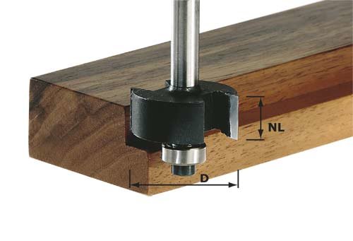

Har precis skaffat mig en handöverfräs Festool 1010 och tänkte fräsa iordning en kakellist i ek till köket..
Vilken frästyp bör användas, finns det speciella fräsar för att fräsa en fals, eller är det en vanlig kantfräs man skall ha - utan kullager då förmodar jag..

Stålen du behöver finns med all säkerhet hos toolbox. Bara ett par exempel nedan.
http://www.toolbox.se/produktlista.asp?path=19n-kat1n-kat105n¶meter_varde=9,5
http://www.toolbox.se/produktlista.asp?path=19n-kat1n-kat100n
Clas Ohlson har också. Jag köpte falsfräs satsen (30-8814)med olika lager till på så vis får man lite olika bred på falsen.
http://www.clasohlson.se/Product/Category.aspx?id=251341#30-8814
Även en större frässats inehåller de stål som går åt.
Det går även bra att såga ur falsen på en bordssåg.

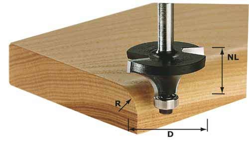

Du kan fräsa kakellist utan bord. Fäst 1/3 med tvingar i ett arbetsbord och fräs de 2/3 som inte är fastspända. Spänn sedan så att du kommer åt att fräsa den 1/3 som är kvar. Om det är en list eller två så skulle inte jag ens fundera på fräsbord. Falsen sitter dessutom icke synlig så om det skulle bli en missmatch i övergången mellan omtaget så syns det aldrig. Skulle du köra med en avrundning och sedan slipar som du ändå bör göra, så försvinner alla eventuella skarvar...
