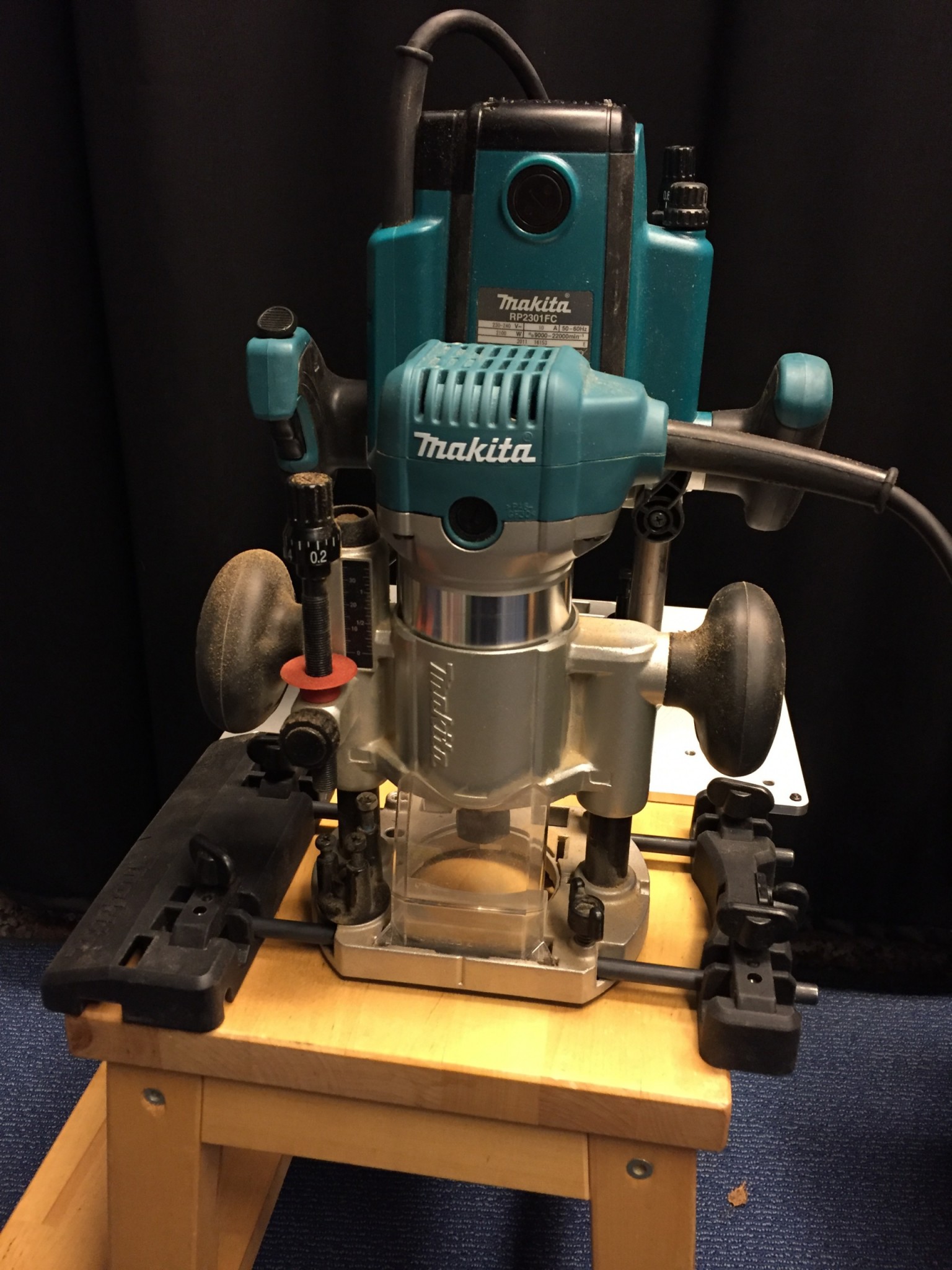

Den passar
Som jämförelse, brutala 2,1kW modellen i bakgrunden. Sen jag skaffade 700'an har 2301'an aldrig lämnat plattan för bordsmonteringen.
Adaptern finns bl.a. hos Axminster, http://www.axminster.co.uk/makita-rp2301-3612c-router-adaptor-to-fit-sp6000-guide-rail och funkar även på Festool skenor.
