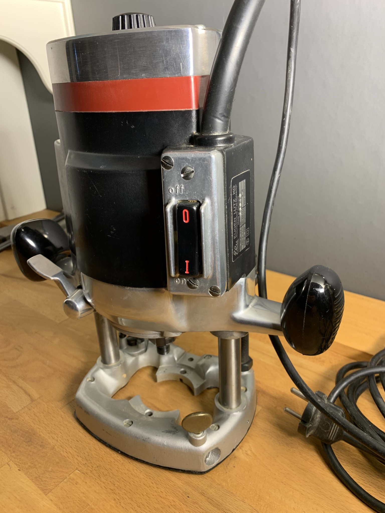

Jag har hittat en gammal Elu Mof77. Den verkar vara i hyffsat skick, och den skulle göra sig bra i mitt fräsbord.
Tung som ett as så det blir inte mycket frihandsfräsning med denna. Problemet är att den saknar
spännhylsa och mutter. Vart får man tag i delar till denna gamla pjäs? Passar det från nån DeWalt-fräs?
Kan man ha både 8mm och 12mm i den?

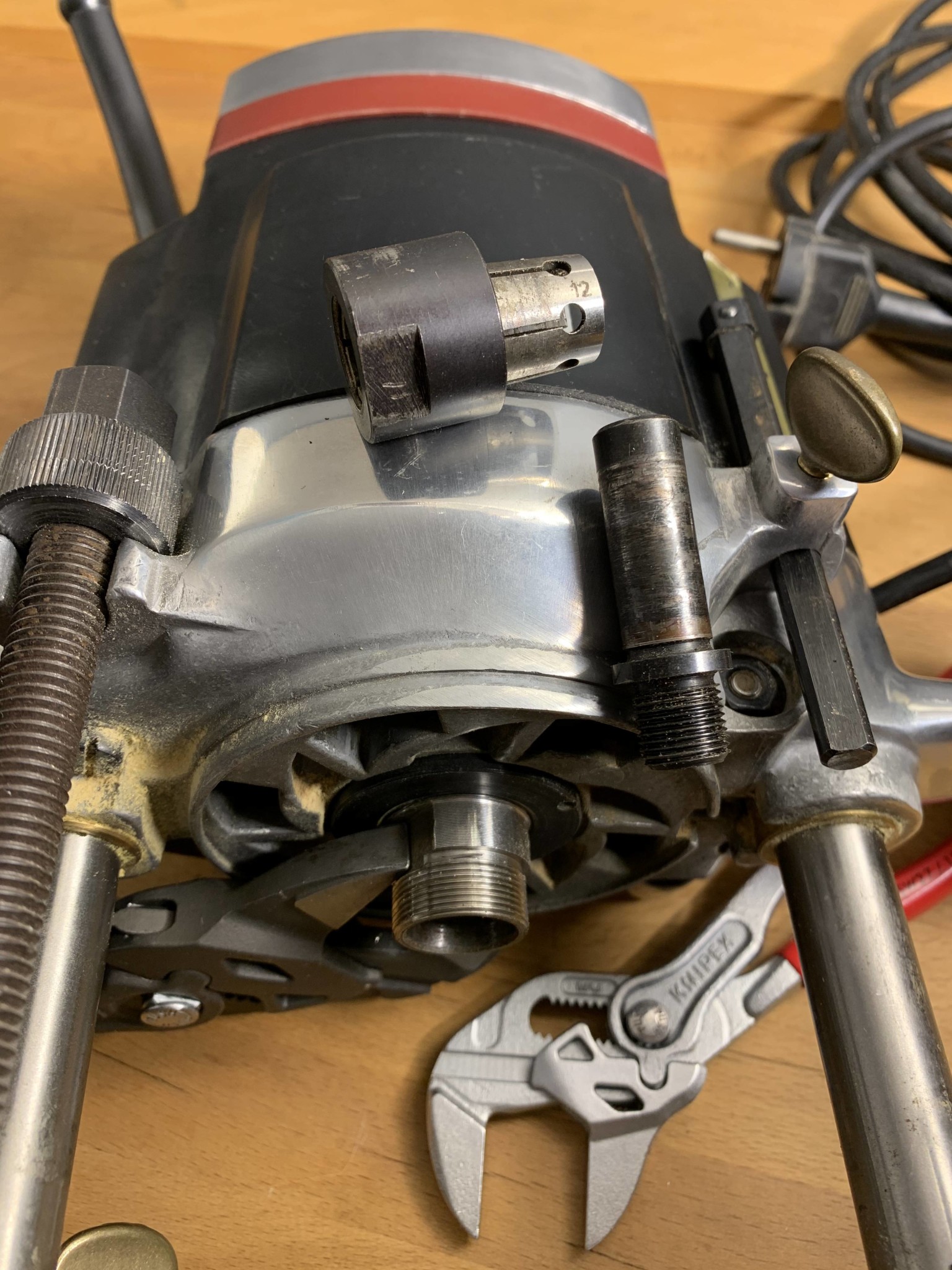

Hej! Oj, gammal tråd men försöker ändå.
Jag ärvde själv en MOF77 för ett tag sedan och tänkte nu försöka göra mina första fräsningar. Fick med några frässtål som morfar haft innan, men inte någon av de jag tänkt. Har letat lite och hittar endast med skaft med diametrar på 8 eller 12mm.
Problem: De frässtål jag fick med skruvas på på en, jag tror, M12a gängstång (se bild). Av vad jag förstår ifrån ovan bör jag kunna byta och köpa annan spännhylsa+mutter för skaft på 8, 12 eller 1/2"? Jag får dock inte loss gängstången från maskinen? Eller ska de nya spännhylsorna sättas fast på M12an?
Bifogar bild. Skruvade loss den jag tror är en spännhylsa och därefter försökt dra/lirka ur gängstången, men verkar sitta som berget. Är det något mer man ska göra för att få loss? Har varit monterat många år, så kanske bara fastnat?

EDIT: Jag verkade se tokigt. Ser ju faktiskt ut som att det sitter ett fäste för gängade frässtål fastsatt i en spännhylsa. Har aldrig råkat ut för det på en handöverfräs, men har sett det på en överfräs.
Skruva loss hela den svarta delen (vilket jag tror är spännhyla+mutter+hållare för frässtål med gängfäste), mothåll siter på axeln längre ner. När du har allt loss kan du försiktigt knacka ut hållaren bakifrån och sen montera valfritt frässtål.
Tack för svar!
Hade redan gängat loss muttern så den gled fritt men resten satt fast ändå. Efter svar från er vågade jag knacka lite mer och efter cirka 20 min fick jag till slut loss den gängade hållaren samt spännhylsan. Verkade vara 1/2" - så nu ska det shoppas

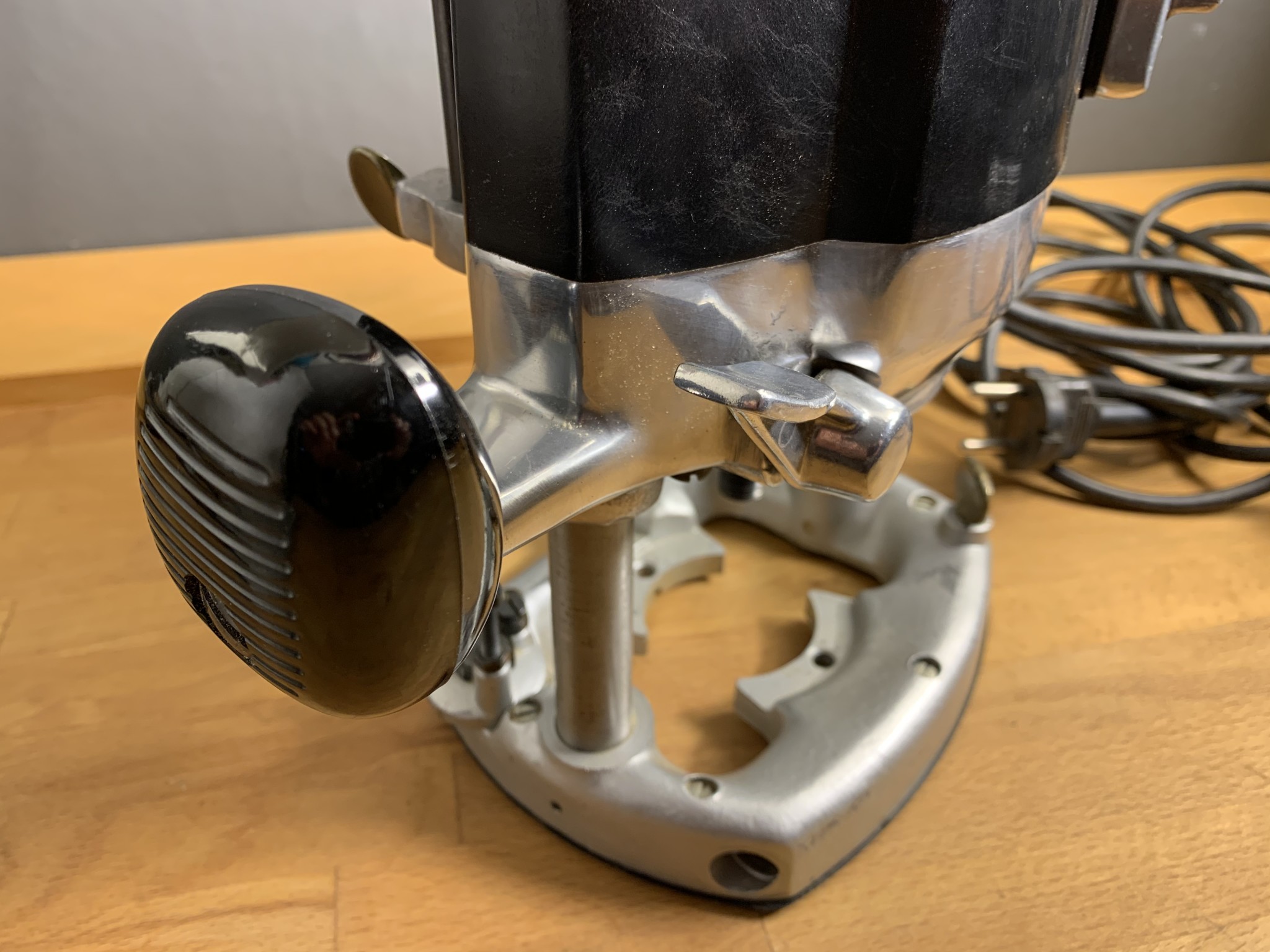

Hade tur och fick tag i ett fint exemplar. Det är gedigna grejor det här, har inte hittat något på den som ens är i närheten av att glappa. Spännhylsan lossade lätt och är märkt 12. Får se vad jag ska hitta på med den, kanske bordsmontera?
