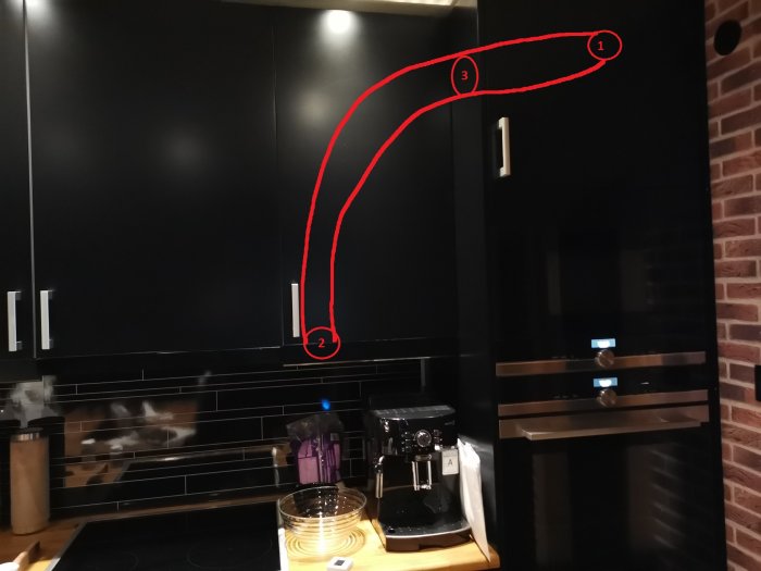

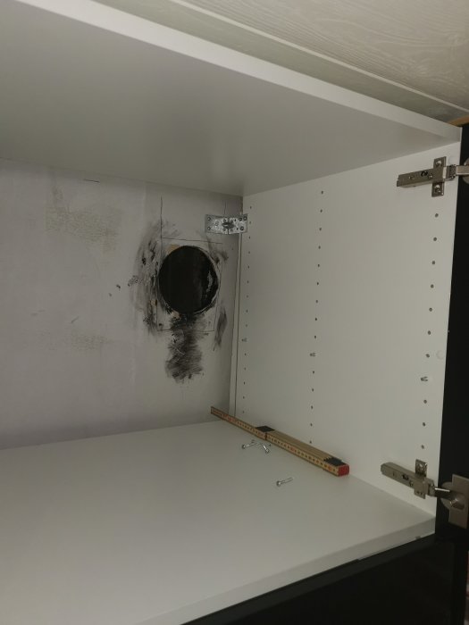

Får man "flytta" frånluftsdonet(1) bakom högskåpet mhv spiralslang till under väggskåpet(2), dvs jag hålsågar hyllor o stomme i väggskåpet
Tänkte först flytta frånluftsdonet till bara sidan av högskåpet(3) men vill ha så lite spiralslang i mitt kommande skafferi som möjligt
Bor i en lgh
Bor i en lgh

Någon har gjort fel tidigare och monterat ett kök framför donet. Skulle tro att föreningen/ägaren vill vara med och tycka på slutlig lösning men rent tekniskt kan du göra alt 2 eller 3 så länge arean är större/samma som donet.
1-1,5 meter borde (? kan för lite om vent) inte påverka flödet så kalibrering måste ske.

Eftersom det gäller lägenhet är det fastighetsägaren/föreningen som är ansvarig för ventilationen och det är då säkrast att få godkänt av dem innan man gör någon ändring av ventilationen. När det gäller frånluftsdon ska de vara åtkomliga vid OVK så att det går att ställa en stor tratt över dem och förstås vara fritt luftflöde som inte hindras av någon skåplucka.

Faktiskt jag som byggt, är inte ens klar, hade inte ens en tanke på att man inte fick göra så. Jag, personligen, tycker att man kommer åt ventilen om man öppnar luckan, vill det sig illa så är det väl bara att lyfta ner ugn micro etc så att sotarna kan stå inne i skåpet? Men på dom snart 20 åren jag har bott här har jag aldrig fått besök! Ang luft från ovan överskåpet så har jag bara ett mellanrum på 2-3cm till taket. I alla fall så är det en luftspalt på 5-6cm till höger, uppe o nere o upp till taket då sen så är det 2-3cm så det har aldrig varit så att ventilen har varit "igensatt"
