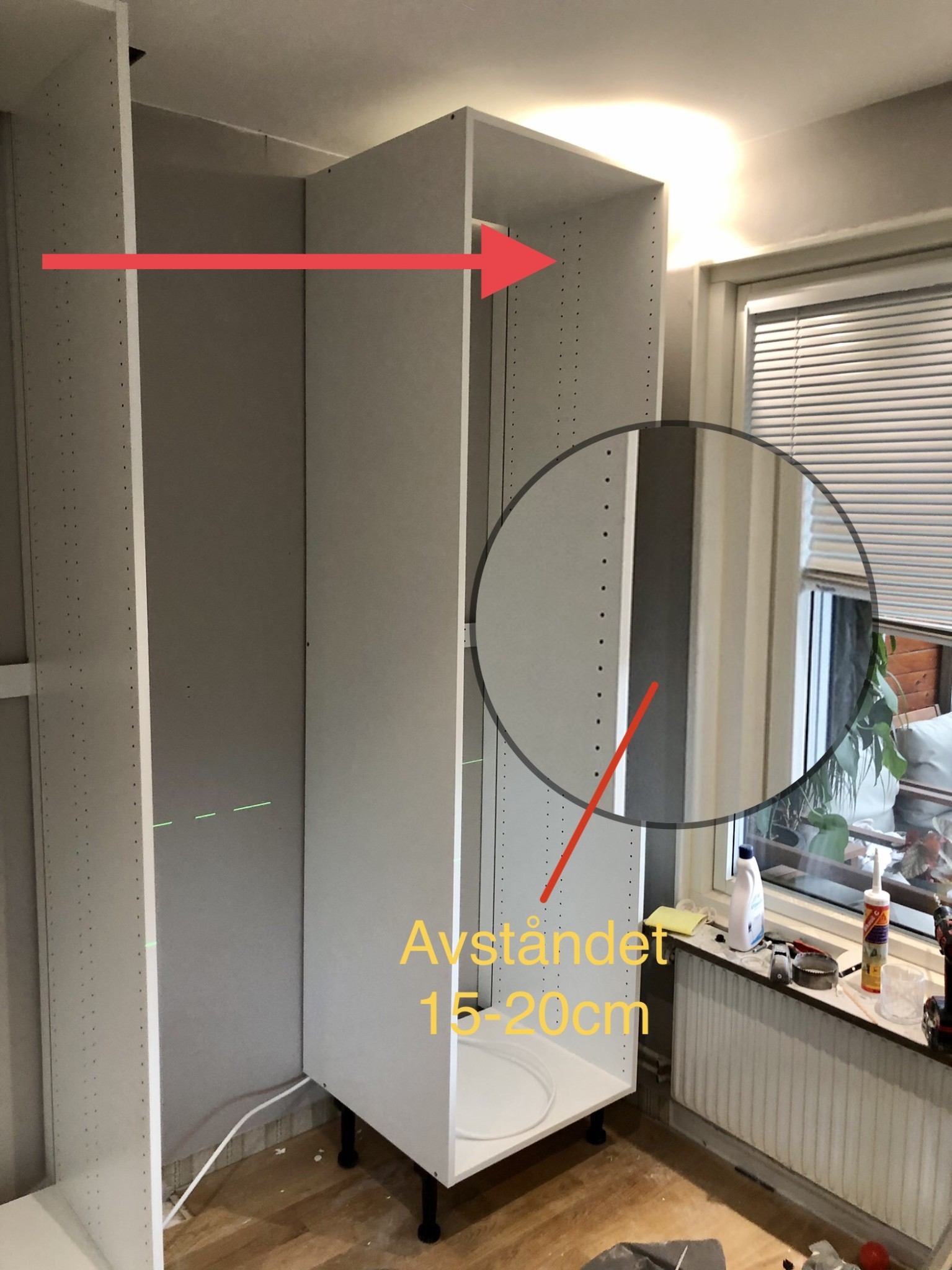

Hej jag håller på och bygger ett kök, jag har kommit till en dilemma angående ventilationen, jag kommer ha en häll med integrerad fläkt. Jag ska flytta sätta en förlängning (rör) genom hela köket ovanför väggskåpen sen genom högskåpen borrar hål i stommen. Och därefter kommer jag sätta frånluftdon. Min fråga får jag lägga ett frånluftdon 15-20cm från en vägg. Det kommer va det avståndet från högskåp och väggen till köket. Den röda pilen på bilden visar var ventilationsrör komme gå igenom(högskåpet) ursäkta för det är så stökigt. Tacksam för svar
Kan du beskriva i mer detalj?
Du har en häll med integrerad fläkt i ett underskåp. Sen börjar du prata om väggskåp. Hur ska luften komma från underskåpet till väggskåpen?
Var, i taket, i en yttervägg, i en innervägg?
Vart går röret som du tänkte sätta frånluftsdonet på?

hej, ja den integrerade fläkten kommer jag sätta kolfilter i så den kommer ha sin egen cirkulation, det är en innervägg. Röret går in i väggen mittemot Till centralen tror jag tack

Vad menar du med centralen?
Är det samma rör som köksfläkten gick till förut?

Ja det är det, har tagit bort köksfläkten och förlängt röret 2 meter till och ska lägga en frånluftdon
Då börjar jag förstå vad du menar. Så länge som det är ett öppet utrymme där frånluftsdonet sitter så gör det inget om det bara är 15 cm till väggen. Du får alltså inte bygga för det utrymmet.
Aha okej det låter jätte bra tack så hemskt mycket för svar!
