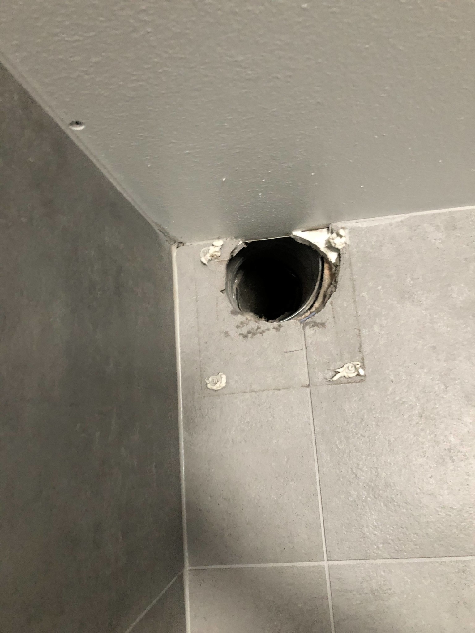

Taket är sänkt minst 5cm.
Väggen ser ut att vara påbyggd också.
Ett sätt är att såga upp ett hål i taket, tillräckligt stort så att det går att få dit ett frånluftsdon.
Hålet får man bygga igen på sidorna upp mot gamla taket eller en ny takbit just över hålet.
Det kan även gå att bygga en ”låda” som förskjuter hålet så att ett frånluftsdon får plats.

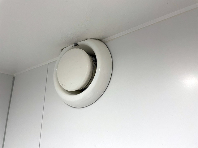

Frånluftsdon
Frånluftsdon sitter i tak eller vägg i badrum, tvättstuga och kök och suger ut den förbrukade luften. En ställbar kägla reglerar flödet, så att varje rum får rätt mängd luft. Donen är oftast av lackerad stålplåt, i vitt eller svart.
Tusen tack för svar!
Om jag sågar upp i taket skulle det kunna bli ett problem tror du? Menar då med föreningen.
Vi hade nämligen bara en galler framför och trodde vi hqde gjort rätt, sen var BRF här idag och skulle kolla en annan sak och fick syn på detta och sa att det akut måste fixas. Vill liksom inte göra fel igen

På vilket sätt skulle det kunna vara akut? Vad satt där innan?E edem123 skrev:Tusen tack för svar!
Ventilation i en bostadsrätt kan vara en het potatis. Ofta är det problem med igensatta ventiler och minskad ventilation. Här är det uppenbart tvärtom.
Kanske är man rädd för någon obalans i vent.systemet.
Att såga upp taket för att få dit en ventil låter lite over-kill. Köp en ventil och försök anpassa den efter taket istället. (som MrJay visar).
