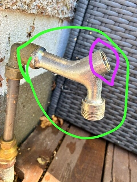

Plötsligt så gick det inte att få tätt när jag stängde av kranen ute. Det är där själva skruvjängorna är (se lila inringad). Plockade ut den och såg en trasig packning som jag tog bort och försökte rengöra allt. Nu har den ingen packning så självklart läckage men det sprutar också nu bara rakt ut med full kraft ut kranen (där det ska komma vatten). Är detta två separata fel? Tyckte att gängorna var lite slappa förut men inte nu. Ska jag skaffa packning och byta själva kran inklusive krankägla eller måste jag byta allt dvs kran och rör (se grön inringad). Så svårt att lossa där. Verkar tejpad utanpå också.
Är det en Trio Perfekta, ni som kan sådant?
Tack för hjälp.

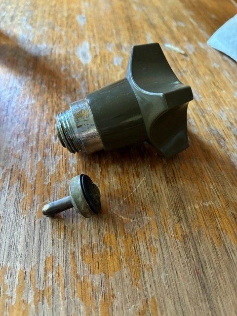

Byt bara käglan/packningen.
Immobil och 3 till
Ska jag i med en packning i hålet också, så alltså två saker bör införskaffas?
Nej. bara den lösa käglan med packningen.
Tyvärr sprutar det rakt ut i kranen med full kraft att det ens är svårt att se om det också kommer där gängorna sitter. Ny kägla löste inte problemet.

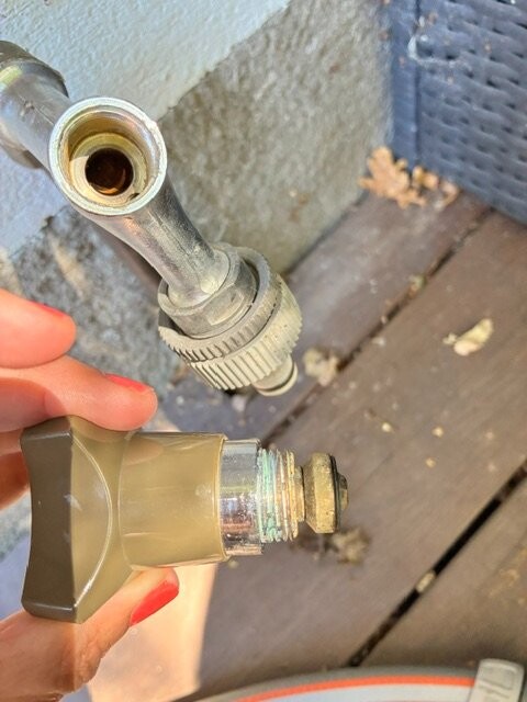

jag tror bestämt att det fanns någon liten "svart ring" i hålet (gängorna) så jag köpte en men öppnade inte om jag ska lämna tillbaka den.
Ja, de klart. Kranbröstet/vredet måste ju täta mot kranen. Det görs med en tunn O-ring.

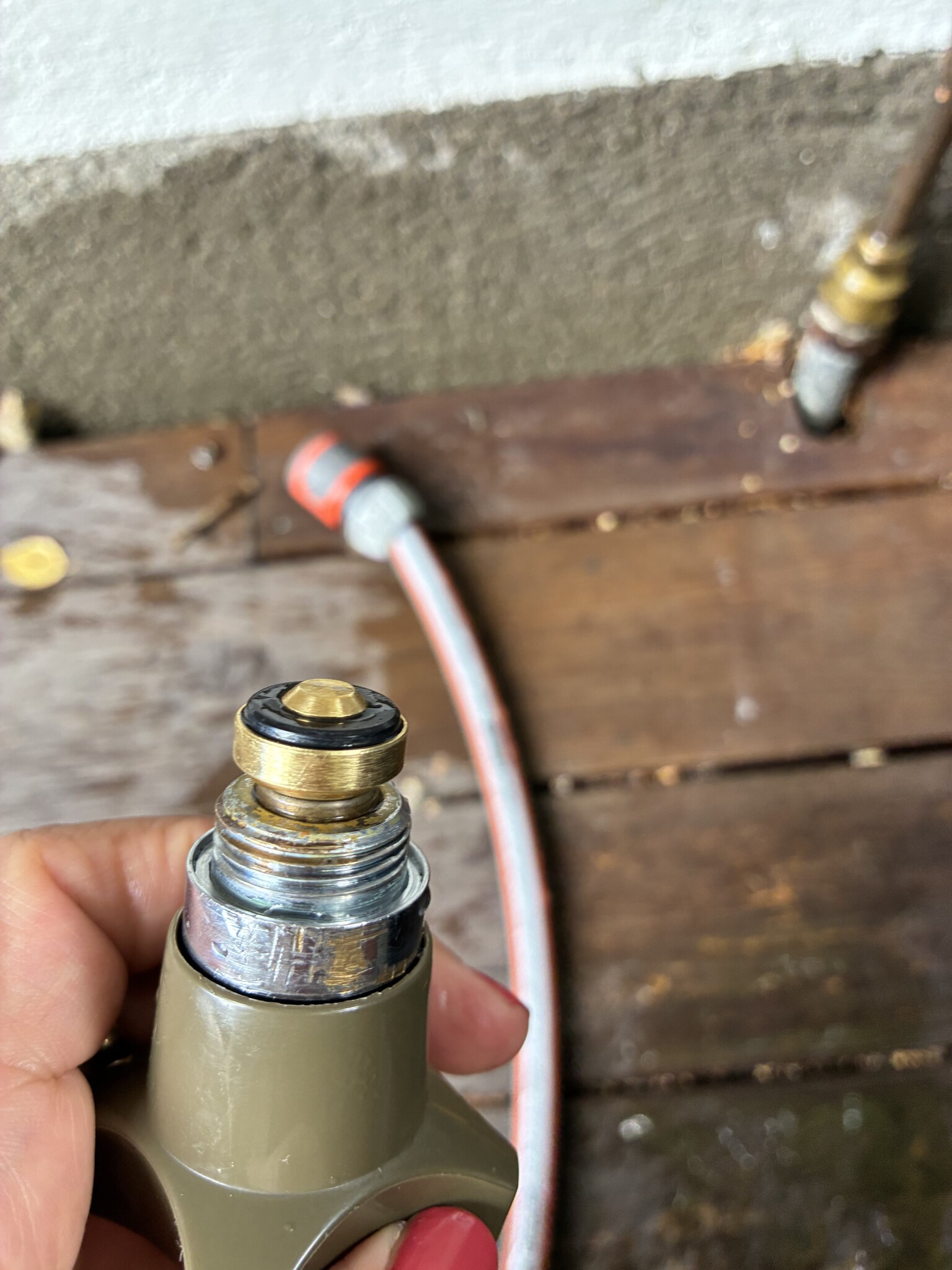

Jag köpt exakt likadan kägla och en o-ring som såg ut som den förra men vattnet bara sprutar rakt ner. Sätter man på en slang/ stopp som hindrar flödet sprutar det ut vi gängningen istället. Var är då problemet?

O-ringen ska väl sitta i det här spåret?

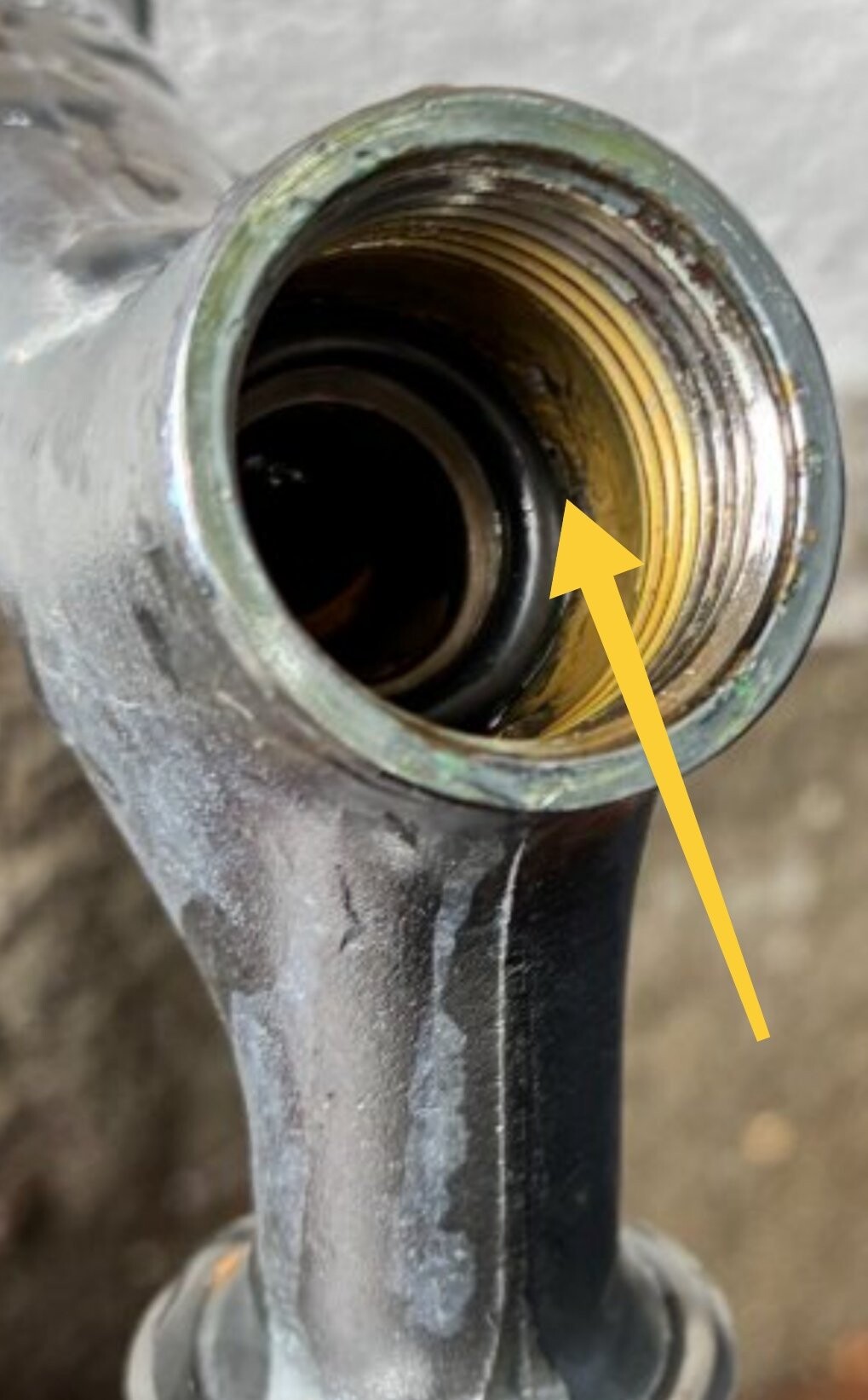

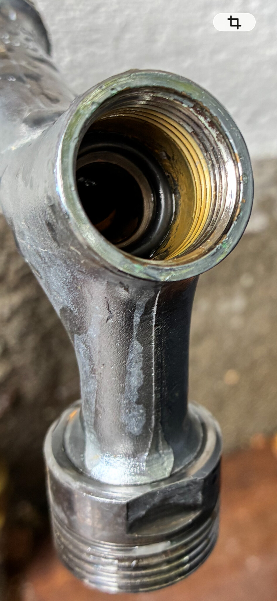

Vad har du för Oring i sätet/botten?
Intet Intet skrev:
Ja. Men den måste naturligtvis vara av rätt dimension.

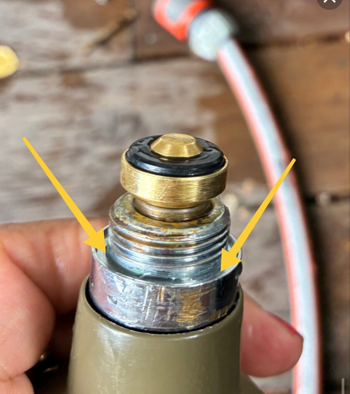

Mitt antagande var att den sattes på fel plats
Rörkoppling med pil som pekar på en felplacerad packning inuti gängorna.
Appendix
Ja, där skall ingen sitta.

SKa den vara rund eller platt? Hade en rund som jag tvingade in. Ska testa när någon kommer hem och kan stänga av och på vattnet i källaren. Det fanns någon gul rund pappliknande oring med i påsen men käglan. Vart ska den vara?
MultiMan
Stanna upp och tänk efter hur en kran fungerar och dina erfarenheter från första misstaget med läckage, så kommer du garanterat komma på alldeles själv var det ska vara packningar eller inte.
