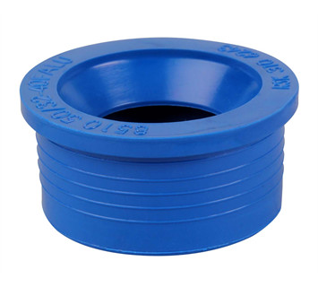

Vattenfiltrets backspolning går i ett 28mm kopparör som vi idag leder ner i ett 50mm grått avloppsrör, behöver täta denna övergång med någon gummimuff eller liknande, några tips?
Tillräckligt att bita i @Krilleman ?
Nu har ju @ekaa88 slätände. Går det att få dit en muff så ja, varför inte!
Eller klämringskoppling 28x35 och lämplig längd 35mm kopparrör ner genom muffen 32/40-50 om man inte lyckas med limmet... Lite dyrare dock, men inget lim!
http://www.faluplast.com/sv/ovriga-gumminipplar/gumminippelrsk-31062435040-32mm__1142
