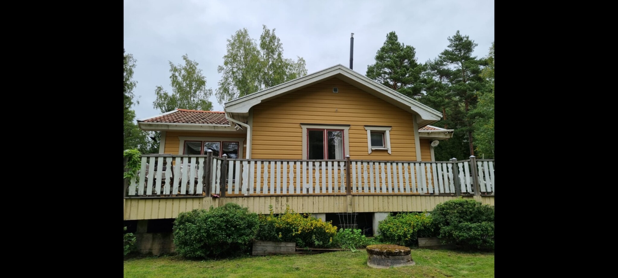

Vi har en framsida med altan i sydväst i zon 4 (gränsen till 3) där det växer två spirea och en hel del praktlysing (?).
Under altanen behöver vi ibland komma in och åt grejer. Men ändå gärna ha lite insynsskydd.
Ett gammalt stöd för en rabatt har rasat och ska tas bort. Huset håller på att målas om i lejongult med grå foder och mörkröda fönster.
Ska vi anlägga en ny rabattkant?
Vilka växter funkar bra till husets nya färg?
Tycker spirean ändå gör sig bra, eller annat alternativ?
Gärna något som blommar mycket i juli och augusti sant doftar gott (maa avloppsbrunnen på framsidan 🙂 )
Staket pinnar i samma grå färg som foder, eller alternativt? (Kanske mer en arkitektfråga).
Tack o bock 🙂

Rabattkant behövs inte för funktionen, om det inte är så att ni vill höja upp planteringen från gräsmattan, eller plana ut planteringsbädden om gräsmattan lutar. En hårdgjord kant mellan gräsmatta och plantering förhindrar att gräset inte beblandar sig med växterna, men man kan lika gärna använda kantskärarspade längs gräsmattekanten typ 2 ggr/år. Det ger förmodligen mindre arbete än att trimma mot en kant när gräsmattestråna vuxit sig höga för att de inte går att komma åt med vanliga klipparen.A Aspen 31 skrev:Hej!

Så välj själv vad som passar er.
Angående växter mot fasadfärger så är det en smaksak. Någon mörkt rödbladig buske skulle vara fint, som tar upp fönsterbågarna. Men inte bara rött för då blir det nästan artificiellt, känns inte friskt lummigt. Blanda med grönbladigt. Även blad som är vitvariegerade skulle vara fint som kontrast. Sedan skulle jag nog hålla mig till ljusa blommor, inte någon stark färg.
Jag är för att behålla det som funkar, så låt spirean vara kvar. Ni kan uppdatera "looken" med t. ex en lite grupp höga prydnadsgräs intill, och ev något vintergrönt klot. (vet inte riktigt hur stort utrymmet är)
De flesta buskar blommar på vår och försommar, och de som blommar sen doftar sällan, men se alternativ nedan.
För zon 4 kan ni titta på dessa buskalternativ.
• Vitbrokig rysk kornell, Cornus alba Ivory Halo (vidvariegerade blad lyser upp och ger kontrast mot andra buskar, så inte alla smälter ihop till en röra för ögat)
• Rödbladig fläder, Sambucus nigra Black Lace (zon 4 på just denna sort), har ljusrosa citrusdoftande blommor i juni-juli, mot riktigt mörkt rödlila blad och går att göra rosa flädersaft av och bären är ätliga.
• Vipphortensia, Hydrangea paniculata, vår vackra blommor i juli-sept, som också står fint som torkade under vintern. Finns några sorter som är härdiga. 'Compacta' som blir 1-1,5 m (zon 5), 'Wims Red blir 1,5-2 m och 'Pinky Winky' blir 2 meter – bådas blommor ändrar färg mot rosarött på sensommar. Räknas inte som doftande, men är milt doftande.
• schersmin, Philadelpus (Lemoinei) 'Mont Blanc', zon 5, blommar juni-juli (lite för tidigt)
Om ni har plats:
• ligustersyrén, Syringa reticulata, blir dock 4-5 meter - men kan stammas upp fint, blommar juni-juli med honungsdoftande gulvita stora vippor, härdig till zon5(6)
Bind ihop alla buskar med en marktäckande perenn. Nävor är klassiskt, finns många olika, tex. liten flocknäva 'St Ola' vars bladverk doftar.
Angående staket så tycker jag det ska smälta in och inte "ta för sig" för mycket. Minska kontrasten mellan spjälor och stolpar, helst samma. På fotot känns det rörigt om man kisar. Tror det skulle lugna sig bara stolparna blev samma färg som spjälorna, samt även underkanten på altanen. (så den inte bildar en ny linje och fält för ögat att "reda ut". Vitt tycker jag känns väldigt naturligt på ett trästaket, men grått funkar också.
Hoppas ni fick några uppslag som leder er vidare.
