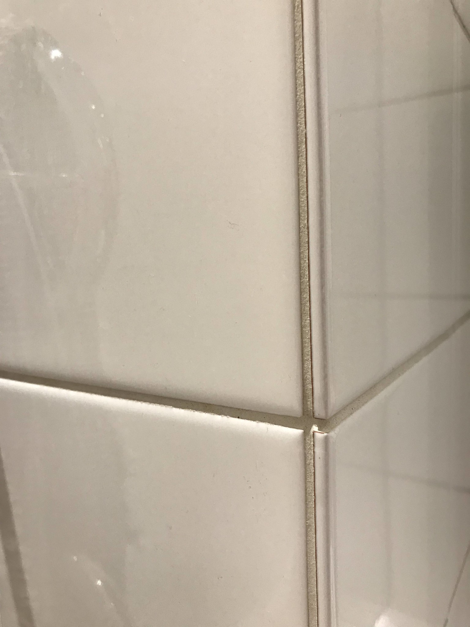

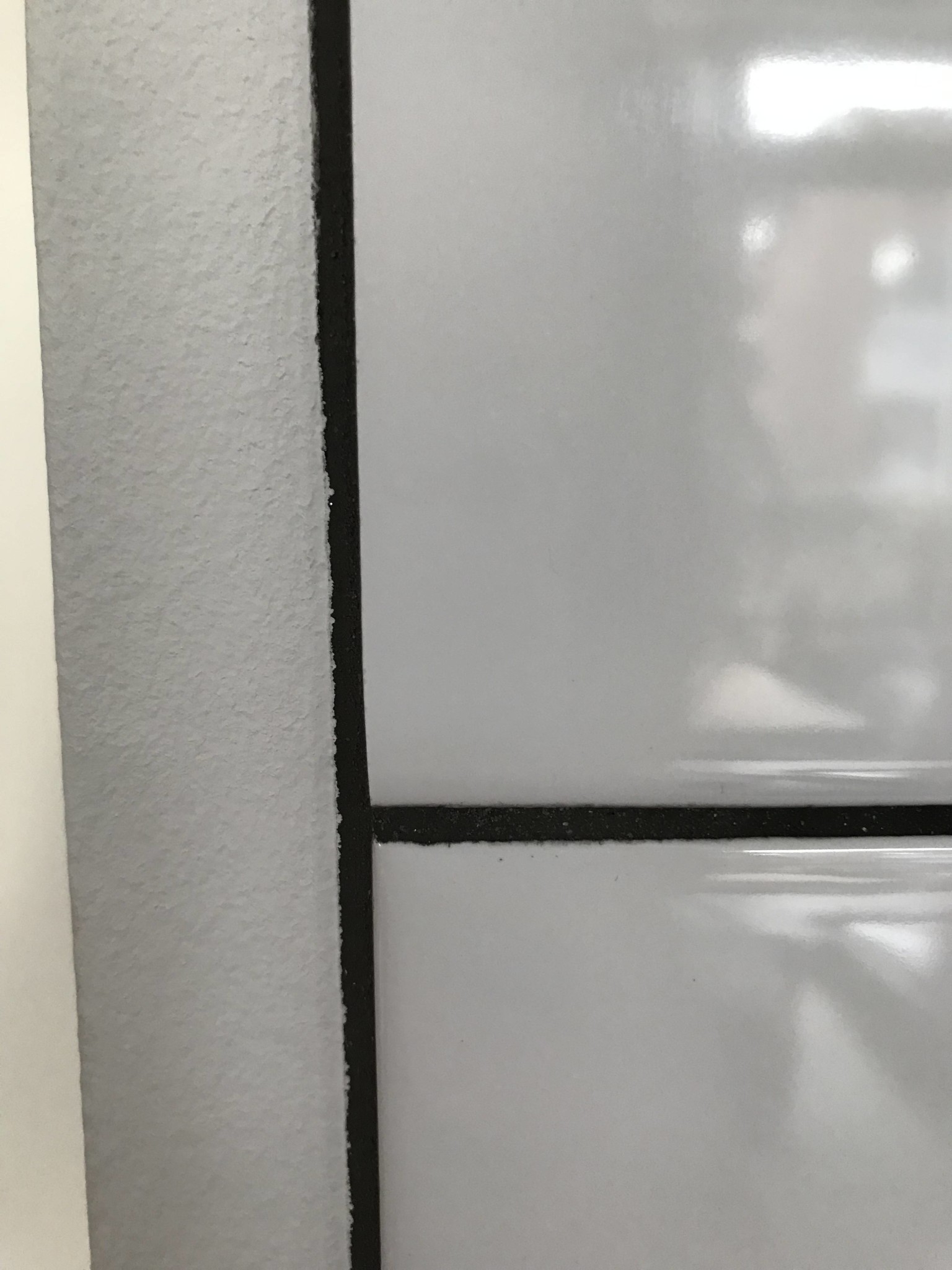

Ledsen för segt svar! Här kommer lite bilder på olika avslut.M Marijairena skrev:
I köket har vi mörk fog (antracit) och kände att en fin blank kant inte skulle passa in. Därför blev det en kant av fogen som snyggt ramar in kaklet och köket.
I badrummet har det kaklats runt en stam med glaserade hörn. Tycker det passar bra här i och med den ljusa fogen. Ett alternativ hade varit någon form av list för att täcka hörnet, men det kanske inte skulle passa bra hos dig med avslut mot vägg?
Snyggt med glaserade kanter! Det hade jag i gamla köket. Men trasiga. Men nu har jag bara Höganäs vita plattor 6 mm tjocka utan.chajon skrev:

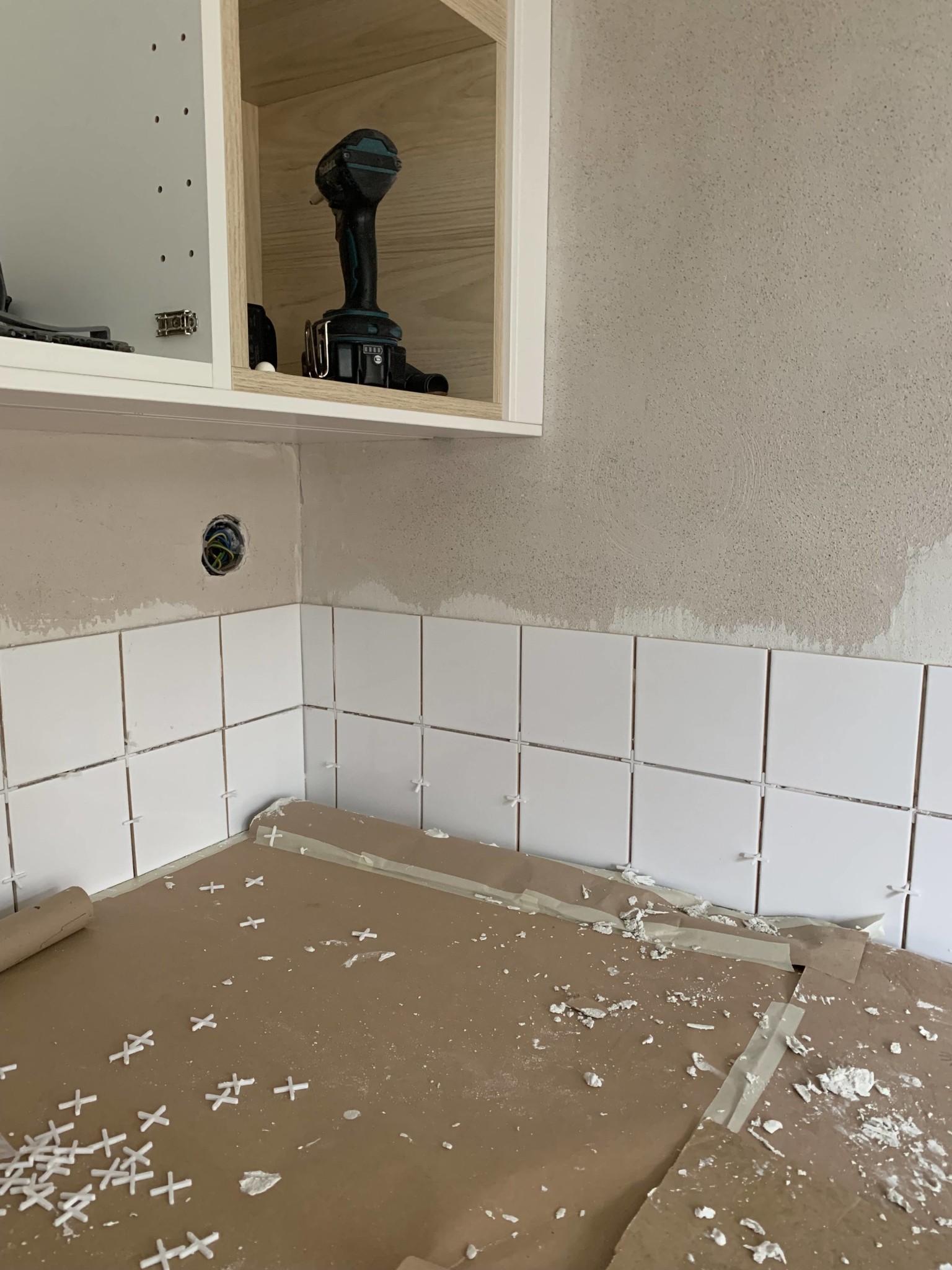

Vi har börjat. Men det är svårt och man är rädd att plattorna inte sitter rakt. Vi har lasermått och går efter den men ändå jättesvårt eftersom man inte har rätta handlaget som nybörjare.

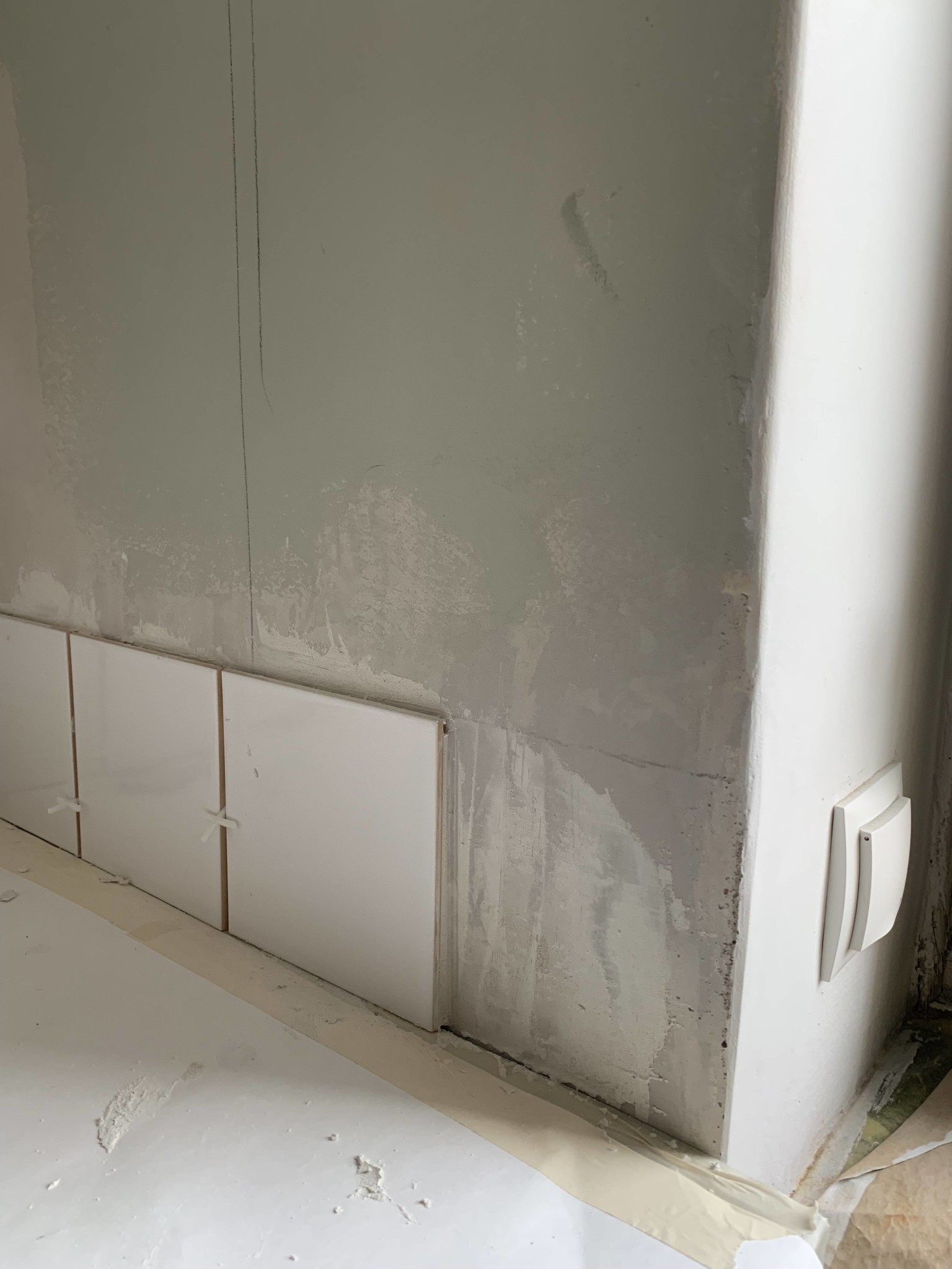

Vi har i stor sett kaklat hela väggen utom det sista under skåpen. Jättesvårt är det att få till det riktigt bra. Det har med handlag att göra och inget man lär sig på någon halvtimma.
Jag ser att det fastnat fix mellan fogarna på vissa ställen, ska man försöka skrapa bort det så mycket det går innan fogningen?
Jag undrar där mot fönsternischen hur man ska göra. Ska jag åka och köpa list och se först hur tjock den är innan jag sätter sista plattorna där mot väggen? Var kan jag se bilder om hur folk har löst det om de har haft fog eller list? Kanske på Pinterest?
