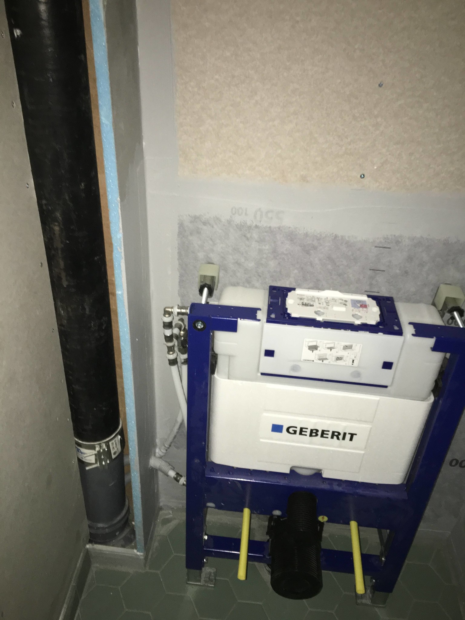

1. De har använt ca 15m LK PEX 20 slang och har debiterat oss för 50m (Dahl prislista utan rabatt). Är det ok för dom att ta betalt för hela rullen och lämna den hos oss?
2. Alla priser är Dahls listpriser. Vi har använt oss av hantverkaravtalet med byggfirman. Är det bara ge upp och acceptera blåsningen det innebär?
3. De drog PEX slang fel till en toalett (matning till höger sida istället för vänster). Detta skapade merjobb och flera kopplingar. Enligt VVS-firman är det vi som ska stå för att det extrajobbet och materialet för att fixa den till rätt sida då det är löpande, är det ok att göra så?
4. Kopplingar som finns med på faktura men som de facto inte använts ska väl ej vi betala för?

Punkten 3. Vem köpte in toastolen? OM den levererades av firman så ligger det solklart på dem att känna till "sitt material". Om du ex. köpte den själv, så kanske firman kan hävda att du borde köpt en stol som passade till rördragingen.
Material som inte använts skall du givetvis inte betala för. När det gäller rullen med PEX, så är det kanske lite av gråzon, priset per meter bör ju vara högre än priset för en rulle, eftersom försäljning på metervara alltid ger ett svinn, överblivna snuttar. Men om 2/3 delar av rullen är kvar så blir det ju löjligt.
Byggfirman rekommenderade en inbyggd cisternmodell som hade anslutning till vänster men vi valde en annan som även den hade till vänster. Denna information har vi per mail att det har gått till projektledaren en vecka före vattnet drogs.
Vänster o höger kan vara svårt ibland. Anslutning till vänster... är det vänster sida om man står framför cisternen? Eller är det höger sida?A adamdny skrev:

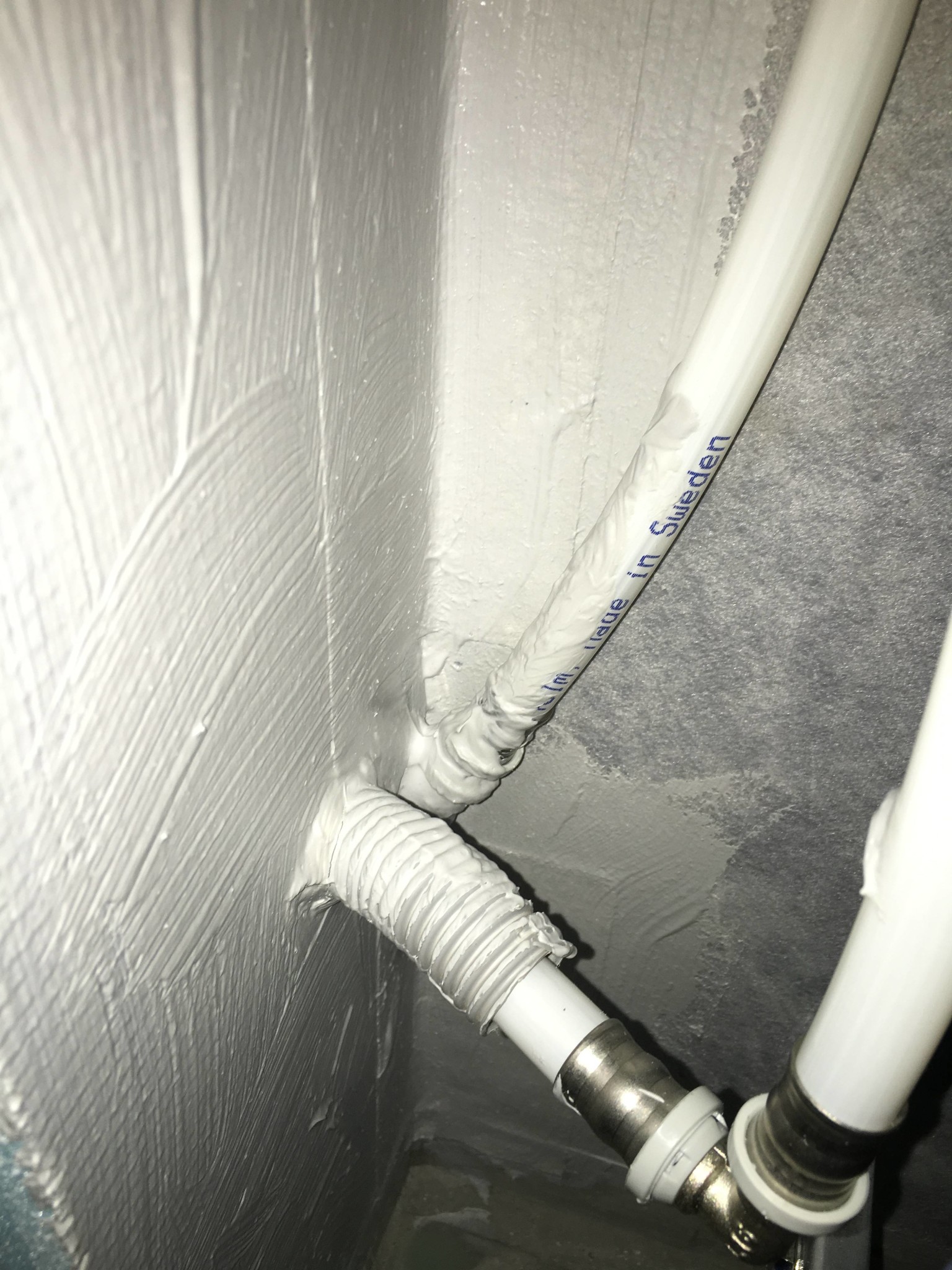

Tänkte fortsätta här. Såhär tyckte de var ett bra sätt att tätskikta ena kortsidan av den inbyggda cisternen. Träffade ju i alla fall ena presskopplingen med väggen...

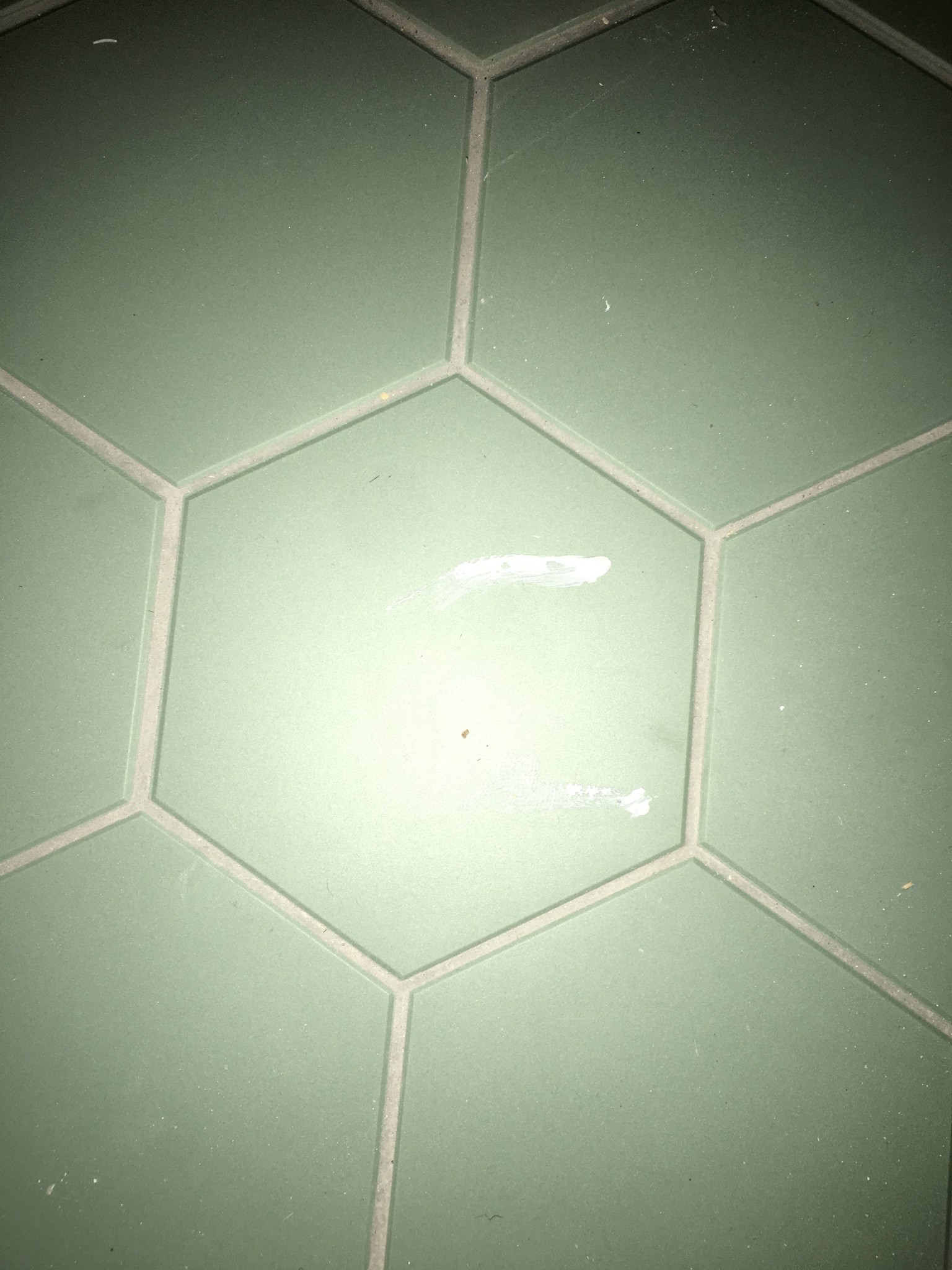

Och lyckades kladda lita fog eller något på nylagd klinkers. Något tips för något att ta bort det hela med? Bara mekaniskt?
