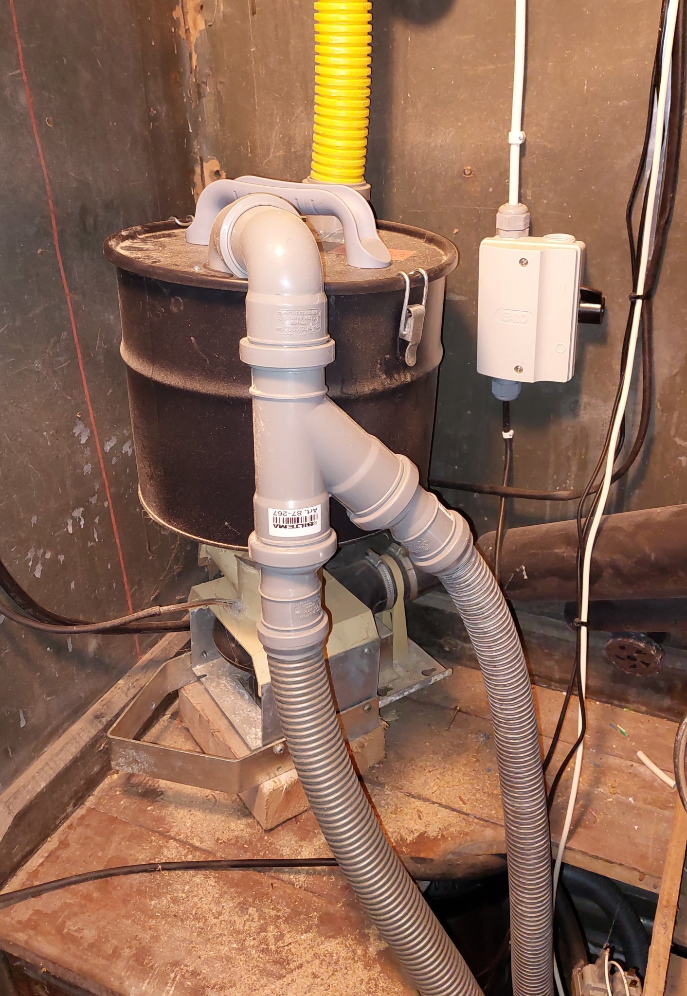

Det jag har nu är: separat rikt och plan, justersåg, bandsåg, pelarborr, stämborrmaskin, bordsfräs, c-tappmaskin. Tänkte komplettera med långbandsputs och vertikalputs å säkert något mer.. Handverktyg som handfräs, domino osv tänkte jag köra med dammsugaren.

Nåt du skulle haft är ett fast självtömmande högvakuum-system. Jag har ett som består av en dammavskiljare med en bottenventil som öppnas när sugen stängs av. Då startar tömningsfläkten å suger ut spån från avskiljare. Å så rengörs filtret med tryckluft. Till dammavskiljaren är kopplat 2 st 1200w dammsugare. Blir riktigt bra sug

Jag har en duab spånsug med dubbla påsar som kanske går att pimpa? Lät ju väldigt intressant med högvakuum systemet!

Frågan är om inte en med bara 2 säckar får för liten filteryta... Filter sätter ju ändå alltid igen nån gång, det va därför jag valde att använda cyklon.
