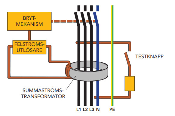

Den allra bästa början är att förstå hur JFB egentligen fungerar.
Här en principskiss över en 4-polig (en tvåpolig har bara två av de svarta trådarna mindre).
Ringen i bilden är egentligen en transformator, brukar kallas summaströmstransformator.
Ringen består av ett magnetiskt material, skulle kunna vara järn/stål, men man använder nog ett bättre material som inte får lika mycket kvarvarande magnetism i sig, remanens, osv.
Ifall det skulle gå ström i endast L1, så bildas det ett motsvarande magnetfält i denna järnkärna, och sen är det lindat en lindning runt kärnan som leder till mekanismen som känner av detta magnetfält och då trippar JFB'ns kontakter (som är fjäderuppspända).
Men om det går ström i L1, då återvänder det ju lika mycket ström i N, och då dessa två strömmar har motsatt riktning så kommer deras magnetfält att ta ut varandra, dvs det magnetfält som L1 skapade i järnkärnan kommer N att motarbeta lika mycket, så det slutar med noll = JFB trippar ej.
Om det som går i L1 går genom en 400V radiator eller VVB och återvänder i t.ex. L3, så blir det ju alltså exakt samma sak, summatrafon bryr inte det minsta över i vilka av ledarna som strömmen går.
Och det också går nu lätt att förstå att det inte heller spelar någon roll ifall man matar JFB från översidan eller undersidan.
Alla olika kombinationer i trefassystemet, blandade 1, 2 och 3-fasiga belastningar kommer alltid resultera i att magnetfältet blir noll, och JFB trippar inte.
När trippar JFB då?
Jo, när inte all ström som går ut i anläggningen kommer tillbaka på rätt sätt, via någon av faserna eller nollan eller en blandning.
Dvs att det finns något ställe efter JFB som någon ström "försvinner iväg" och inte kommer tillbaka.
Detta är rätt ofta något slags isolationsfel, så att en del ström går iväg i vattenledningar, eller skyddsjorden, och alltså inte kommer tillbaka genom de ledare där det ska gå.
Eller att en människa råkar sitta och skaka medan det går ström genom en ner till diskbänksplåten där andra handen är.

Sååå, vad kan vi sluta oss genom ovanstående inlägg?
Jo, det spelar på ett rent teoretiskt plan ingen roll på vilken sida man kopplar in matningen, det är samma med den 2-poliga. Och det spelar heller ingen roll hur många ledare som kopplas in i den 4-poliga, den går att använda som en 2-polig (kan vara smart i en enfas-lägenhet som är påväg att få trefas), man kan ha 2 faser + nolla, 3 faser utan nolla osv, alla kombinationer som använder 2,3 eller 4 pol fungerar lika bra.
MEN ... OBS... i praktiken är inte nollan lika som faserna i en JFB, även om det inte skiljer i summatrafon så skiljer det i den brytande kontakten.
En JFB kan (och bör väl) vara konstruerad så att nollan sluter först och bryter sist.
Så av denna anledning ska man alltid vara noga med att koppla in nollan på just den plint som anges som nolla. Är det inte tydligt på apparaten, konsultera bruksanvisningen, är det fortfarande otydligt, tja ... då får man väl fundera på att gissa, eller skaffa en vettig JFB istället, och oavsett aldrig mer köpa den dåliga produkten, och varna alla man kan för den.
En annan sak att ha koll på är mellan vilka anslutningar är testknappen ansluten, så att man ser till att den fortfarande funkar.
