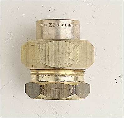

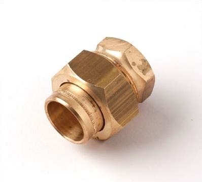

2) Sektionering? Löder ni ihop allt "stumt", så att om man skall ändra något måste man i stort sett riva allt? Jag tänker mig kulventil vid avgreningen från befintliga systemet, är det överkurs? Om så, sätter man en sån här den ser ut som den är lekande.
Skall man på strategiska ställen sätta in kopplingar som den här nedn tex?

Sedan det med att kunna sektionera är det bara att tänka på var sätter jag ventilerna så det passar , ( kallas stänga in ) ventiler finns det plugg utvändig gänga på och hatt invändig gänga . dom som visar har inte rörgänga och måste bort helt vid fortsatt byggnad

Jag skulle inte sätta dessa som du visar ,dit med ventiler , du kommer inte att ångra dig , samt kommer att bli svårt hitta motsvarigheten av gänga för att skarva på något , det är en som jag kallar en halv unionkoppling ( en koppling som är delbar )

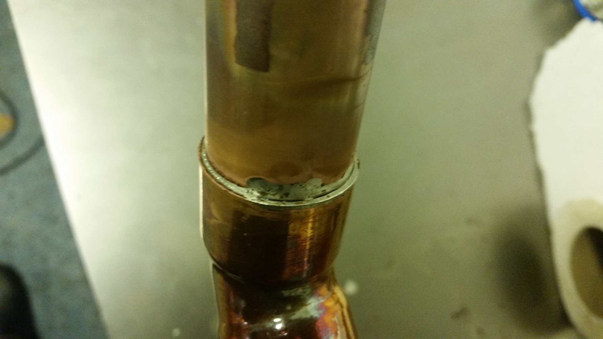

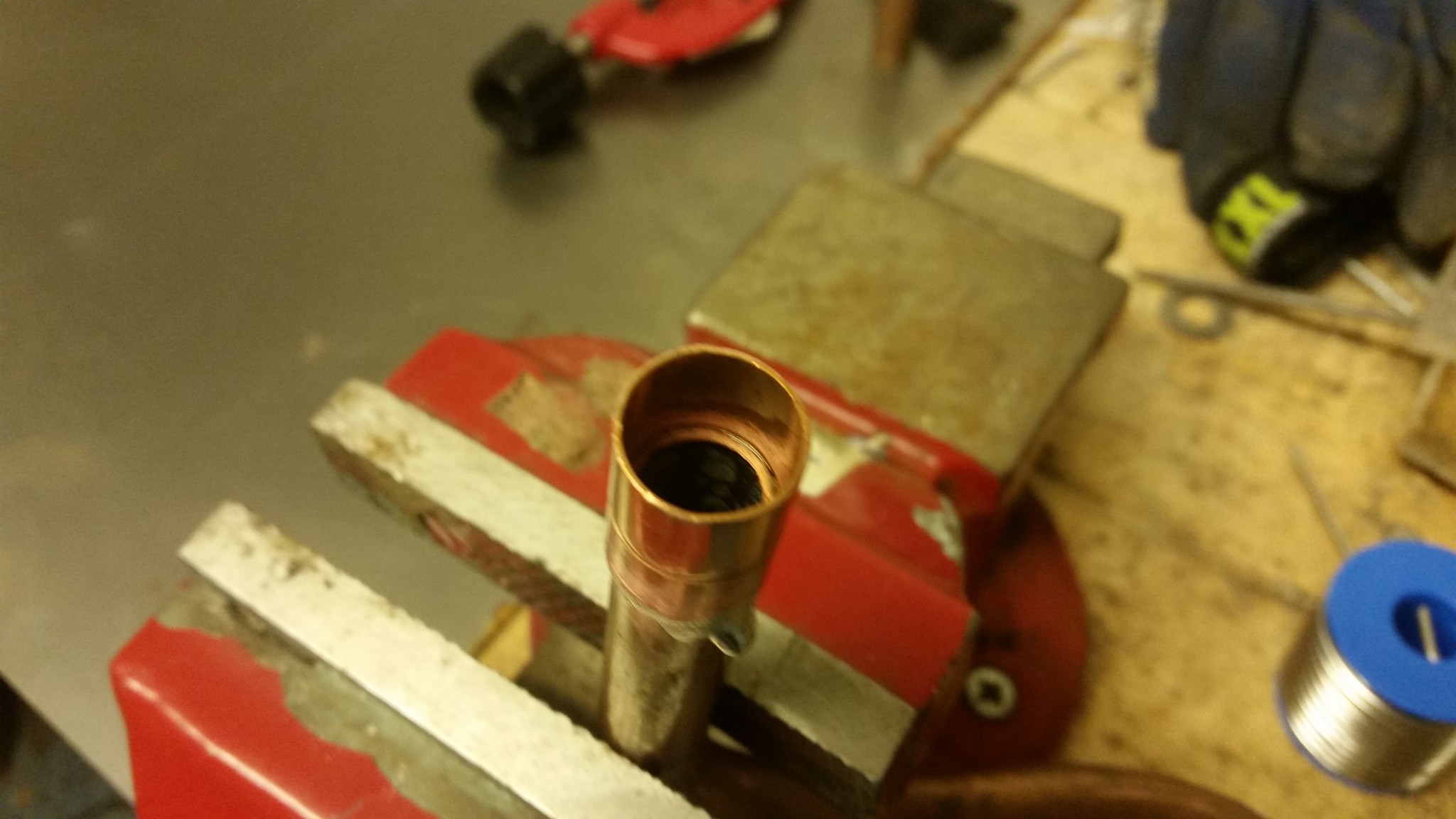

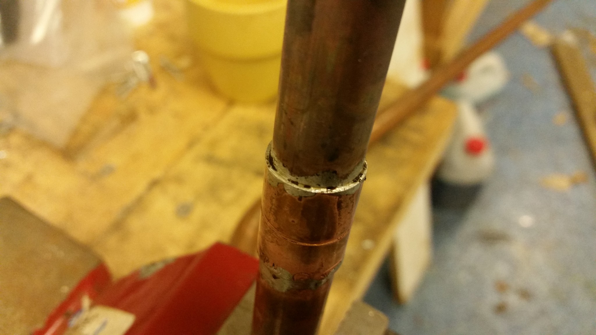

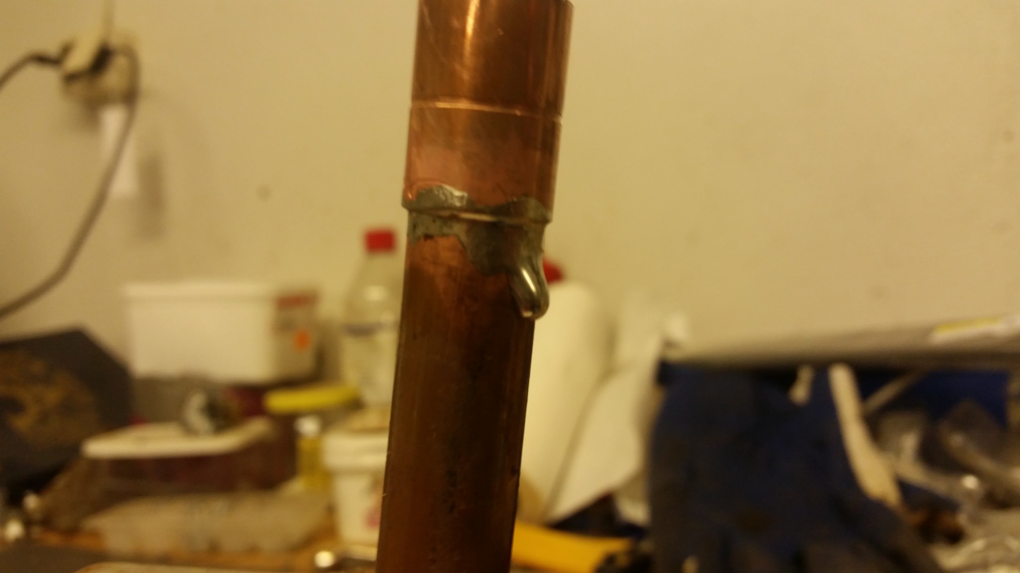

Jaha, prövat lite då. De grova rören 28mm var lite bökigt, tog ca 45 s med min rems hot dog att värna. Svårt att veta när det var tillräckligt med lod, droppar på undersidan men såg inte fyllt ut uppe på.
Märkte också att när det är kort mellan skarvarna så kan den man löddelar förra gången lossa medan man löser nytt. Vet inte om det förstör fogen?
Känns som det kommer läcka detta..
Koppar leder värme rätt bra (nä?), hur långt från lödstället kan man ha röret i plastklammer utan att den smälter?
