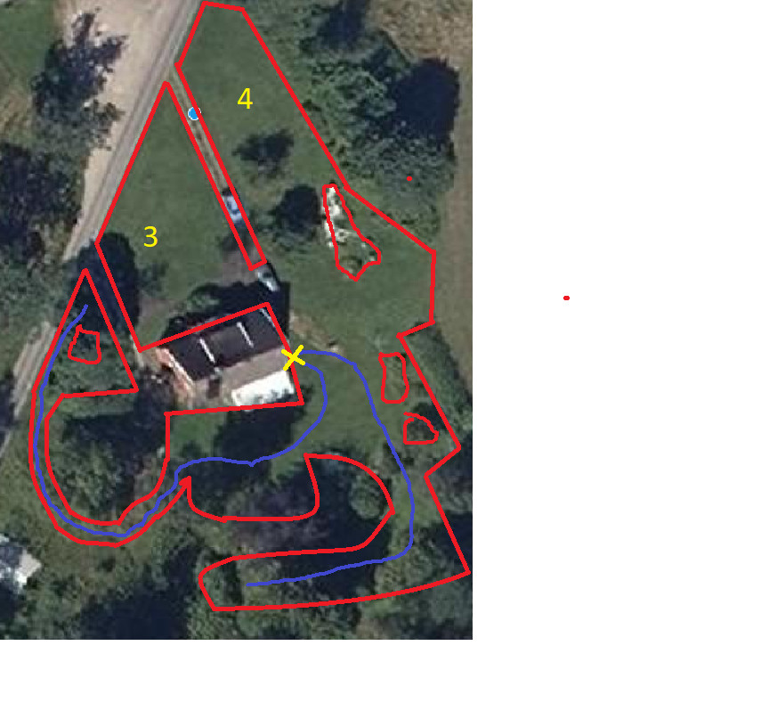

3. Har en halvstor gräsmatta, enligt Google maps ca 2700 kvadratmeter och begränsningskablen bara runt om allt kommer bli runt 400 meter, tillkommer en del för att skapa öar, stänga ute grusgångar mm. + guidekabel.
Hur lång kabel klarar den av?
4. i startpaketet medföljer märlor att fästa kabeln med, behöver man använda dessa? eller räcker det att lägga ut kabeln och låta den växa ner i gräset?
5. Kabel verkar vara dyrt som bra den, finns det billigare kabel som är lika bra, vilken i så fall?
6. Hur skall jag lägga kabel?

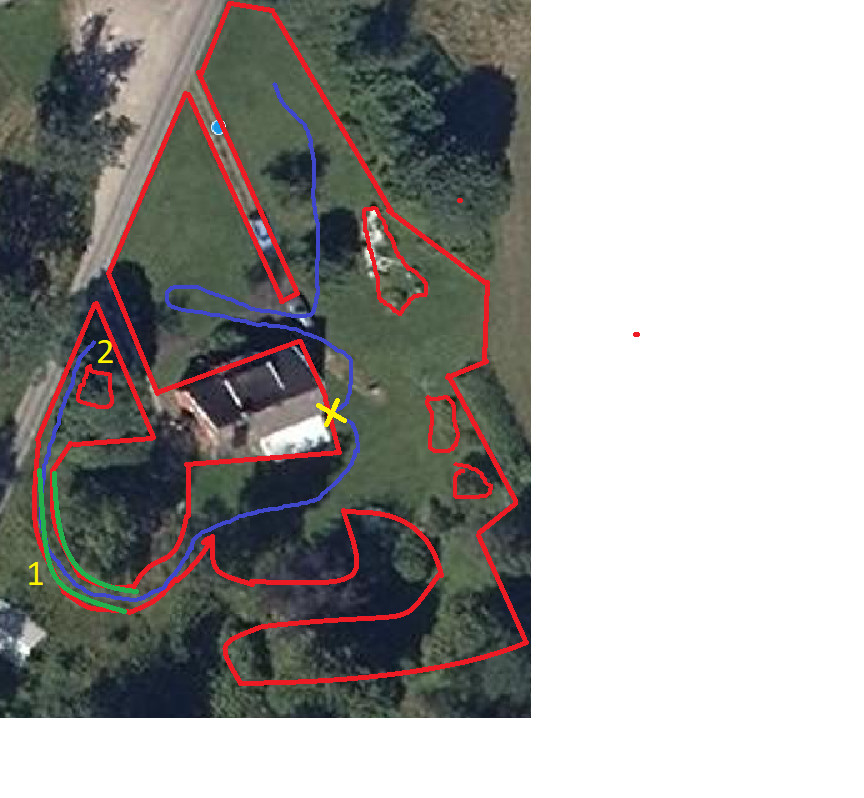

Har fixat skiss över min matta, inte särskilt fina och proffsiga men jag tror att det framgår hur jag tänkt...
Gult X = laddstation
Gul 1 = en gång till området som jag markerat med Gul 2:a
Den tänkta gången är markerad med gröna streck... och blir ca 40 meter...
Denna gång klipps inte idag, men jag tänkte att det kanske kunde funka att göra så för att slippa ha en överfart på en grusgång där jag och gäster parkerar bilen.
Om det funkar hur bred måste den vara? Jag antar att jag måste ha en guidekabel till område 2?
Något annat att tänka på med denna gång?
7. Guidekabel
440 stödjer bara två guidekablar, kan jag göra så här då enligt nästa skiss och låta roboten följa begänsningsslingan X meter för att komma till område 3 och 4?
7. Guidekabel

* Connect ger dig möjlighet till att styra övervaka klipparen via mobil/app.
* Kabel - här går det att använda vanlig elinstallationskabel, typ FK 1,5 mm2.
* märlor ska du använda annars snubblar du över tråden eller så kör klipparen sönder kabeln.
* Garage, nice to have. Bygg själv eller köp något färdigt. Finns massor av inspirationsbilder på nätet
* kabellängder etc, se spec.
* Räkna inte med kraftiga prisreduktioner. Ingen av ÅF eller producent är intresserade av prisreduktioner. Titta i så fall på andra modeller eller tillverkare, ex Gardena.
